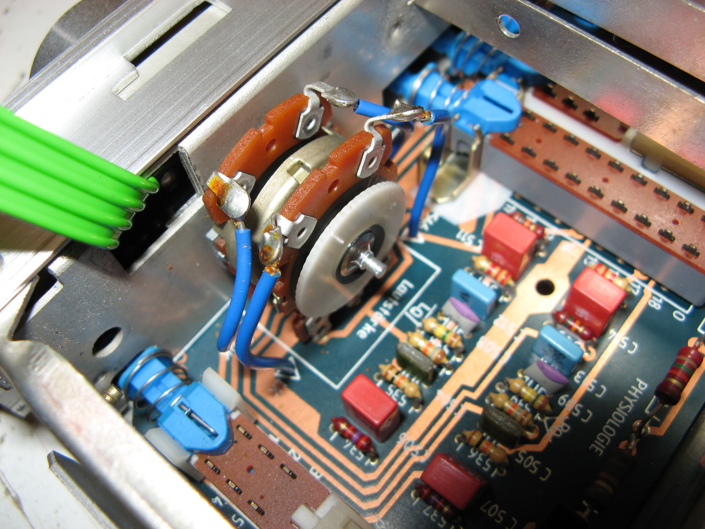

ich habe einen SXV 6000 erstanden den ich gerne als Vorverstärker für meine Röhrenendstufe Twinsound CST100 betreiben möchte. Das Gerät ist noch im original Zustand und funktioniert auch soweit - bis auf den Lautstärke-Poti . Und aus diesem Grund (und natürlich da ich ein fauler Mensch bin) habe ich mir überlegt, den Poti gegen einen Motor-Poti von Albs auszutauschen ) Jedoch befinden sich oben am alten Poti noch 4 blaue Drähte (siehe Foto ) deren Funktion mir schleierhaft ist. Kann mir jemand hier sagen welche Funktion diese zusätzlichen Anschlüsse haben ??? Kann man sie weglassen oder überbrücken ???

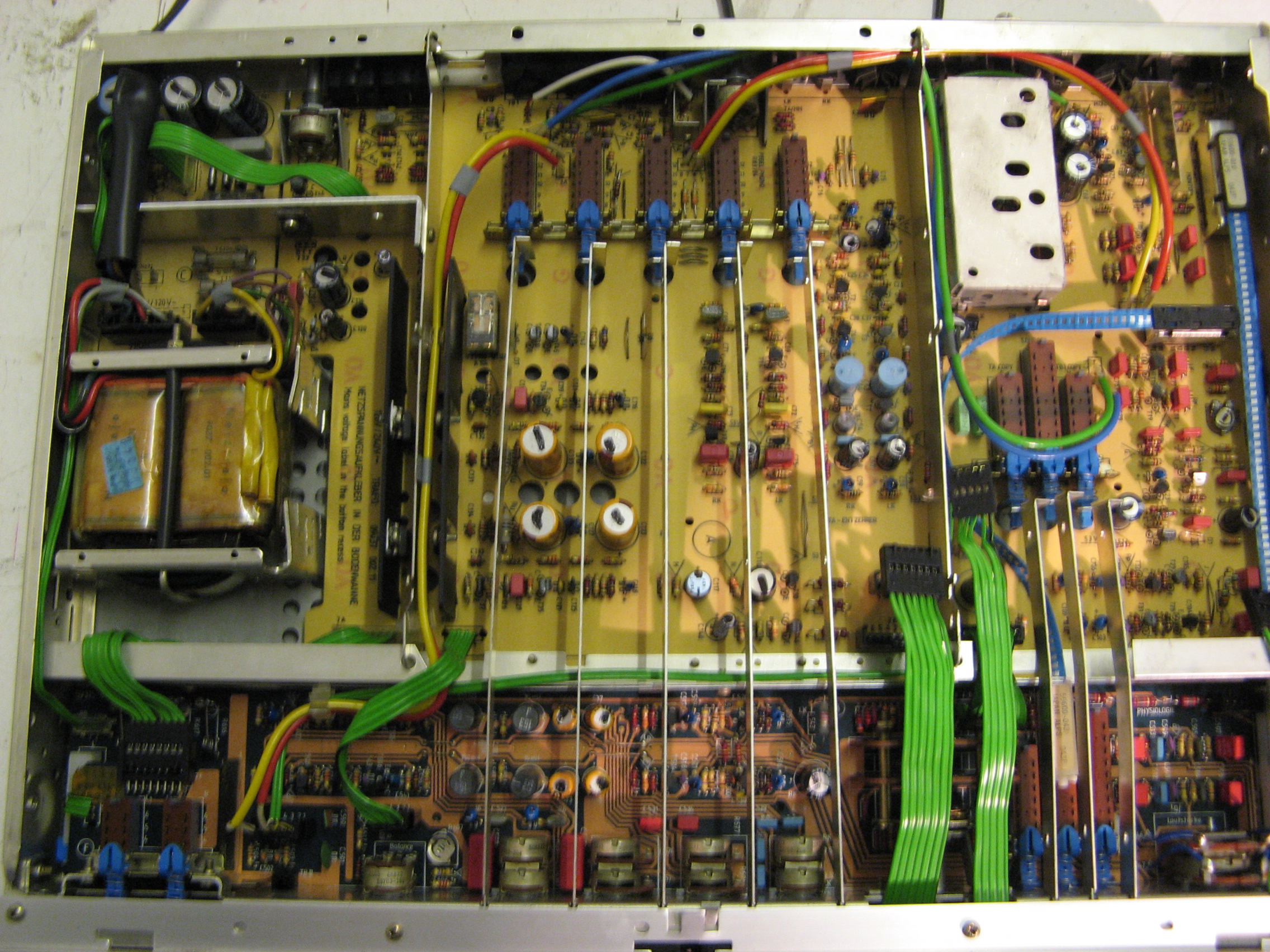

Auch habe ich im Netz gelesen, dass man besser alle Elkos austauschen sollte - ist das wirklich empfehlenswert ???
Gibt es noch weitere anfällige Bauteile denen man besondere Beachtung schenken sollte ???

ich tausche jetzt bei allen Verstärker die Elkos. Mit professionellen Equipment geht es auch sehr schnell.
Allerdings sind die Leiterplatten des Grundigs sehr empfindlich. Schnell ist eine Leiterbahn ab.
Tantale würde ich auf jeden Fall rauschmeißen und die Elkos im Klangregelnetzwerk. Da ich fast 10 Grundigs in Betrieb habe, weiß ich, dass immer mal wieder ein Elko ploppt, pumpt oder knallt. Daher tausche ich alle.
Das Poti würde ich erstmal mit Kontakt WL und Tunerspray reinigen.
Wenn du ein anderes Poti ohne die 1/3 und 2/3 Anzapfung nimmt, hast du kein Loudness mehr.

Danke für deine Hilfe, ja ja, die Sattler und die Elektrotechnik aber stimmt, die meisten Sattler haben keine Ahnung davon - und in der heutigen Zeit mit Bus-technik im Auto sowieso nicht mehr. Aus diesem Grund beschäftige ich mich vornehmlich mit Oldtimern . Du sagtest also bei einem Poti ohne diese 2/3 Anzapfung habe ich kein Loudness mehr kann man das irgendwie überbrücken ?? so das ich Loudness immer manuell abschalten kann / muss ??? Poti reinigen mit Tunerspray habe ich schon versucht mit mässigem Erfolg - ich denke, er ist einfach verschlissen. Was ist den WL ???

Ohne Anzapfung und LIn Stellung ist der SVX in Linear.
Es gibt noch Kontakt WL auch bei Reichelt. Nun setze ich Ballistol ein, machen einige, aber erst wenn alles andere nicht mehr geht.

Tantale sind nicht nötig, nimm 105°C und 10.000h Elkos und eine Spannungsklasse höher. Sonst auch 85°C Elkos mit weniger Stunden. Gibt es alles bei Reichelt.
Grundig betriebt z.B. Im Tuner einen 16V mit 15V, die bekommen einen Kurzschluss.
Auf Polung achten. Im Klangregelnetzwerk ggf. Folien Kondensatoren nehmen, meist bis 4,7µF dann werden sie groß und teuer.
