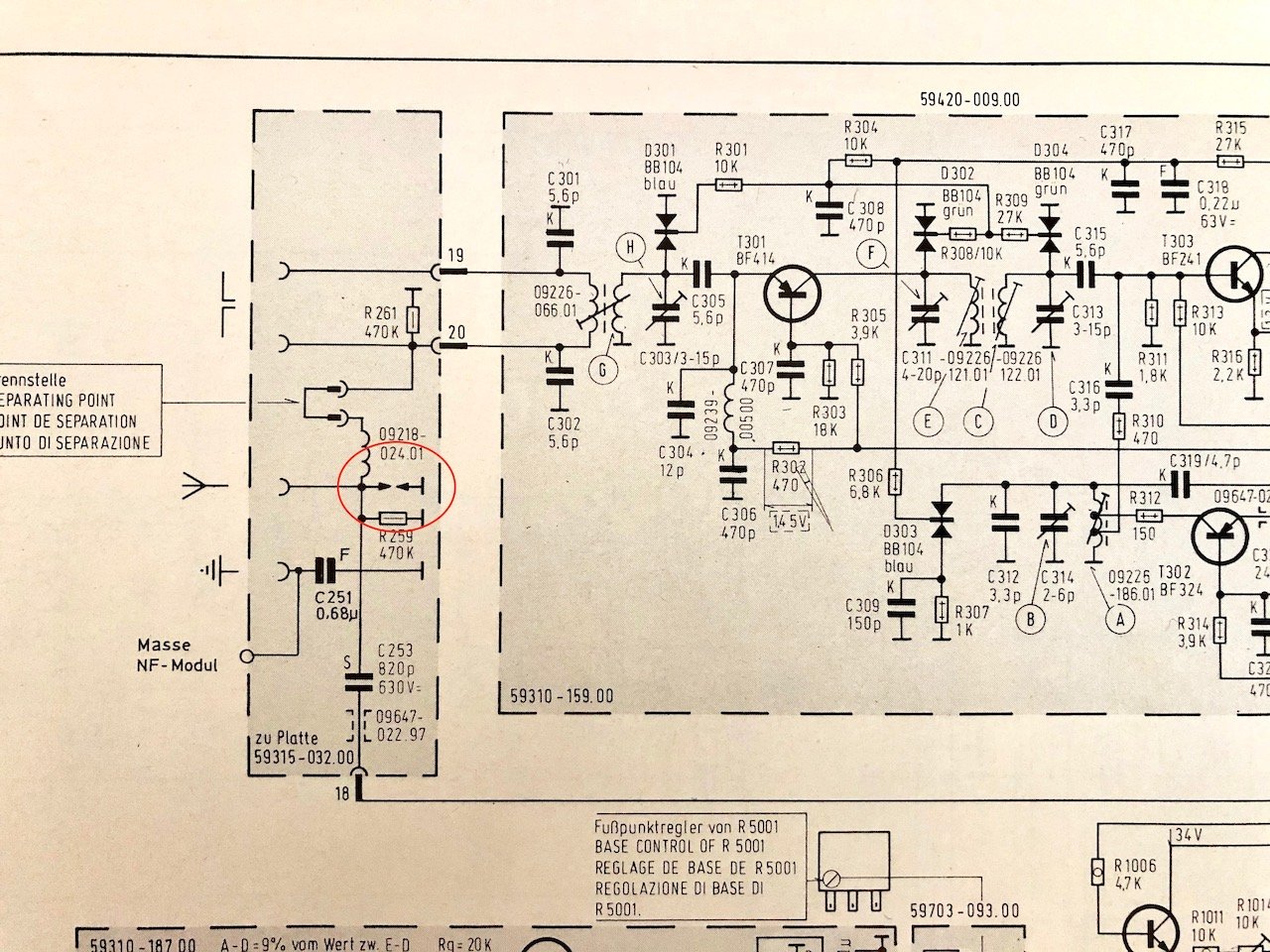

Das weiß ich leider auch nicht. Ich habe mir jetzt die meisten Artikel mal durchgelesen aber ich finde nichts speziell zum HF-Schutz.
Wobei beim R35 schon einiger Aufwand getrieben wurde um HF-Einstreuungen zu vermeiden (falls die gemeint war).
Am Antenneneingang für das AM-Teil gibt es eine Funkenstrecke zur Entladung von Überspannungen, einen direkten Einschlag hält der aber natürlich nicht aus .
Alle Lautsprecher- und Kopfhörerbuchsen sind jeweils mit 1,5n und 1n abgeblockt.
Der Eingang zum Entzerrer-Vorverstärker ist nicht besonders abgeblockt
Als Beispiel auch noch das 19kHZ- und Tiefpassfilter nach dem Stereodecoder, um die 19 kHz, 38 kHz u.a. auszufiltern.
Auf alle diese Schaltungsdetails wird im begleitenden Text aber nicht besonders eingegangen als HF-Schutz.
Mit den Bildern scheint das etwas tricki zu sein. Ich der Vorschau sitzen sie an der richtigen Stelle, wenn ich meinen Beitrag aber absende, stimmen die Zeilenumbrüche nicht mehr bzw. werden ignoriert.
