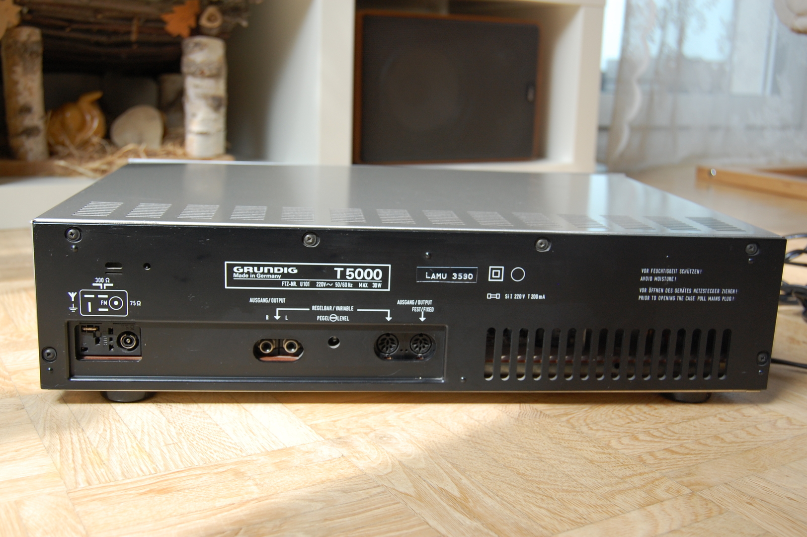

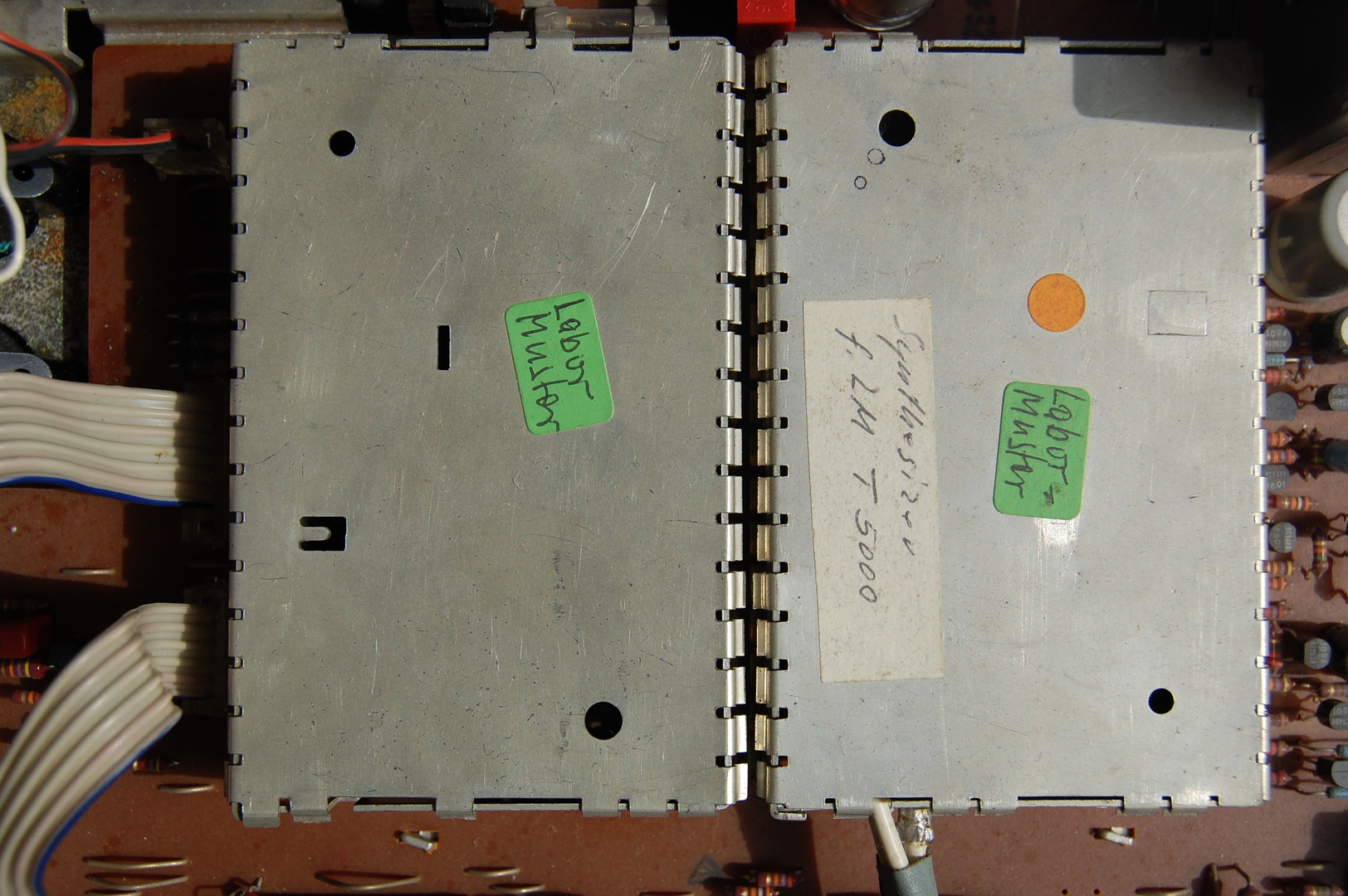

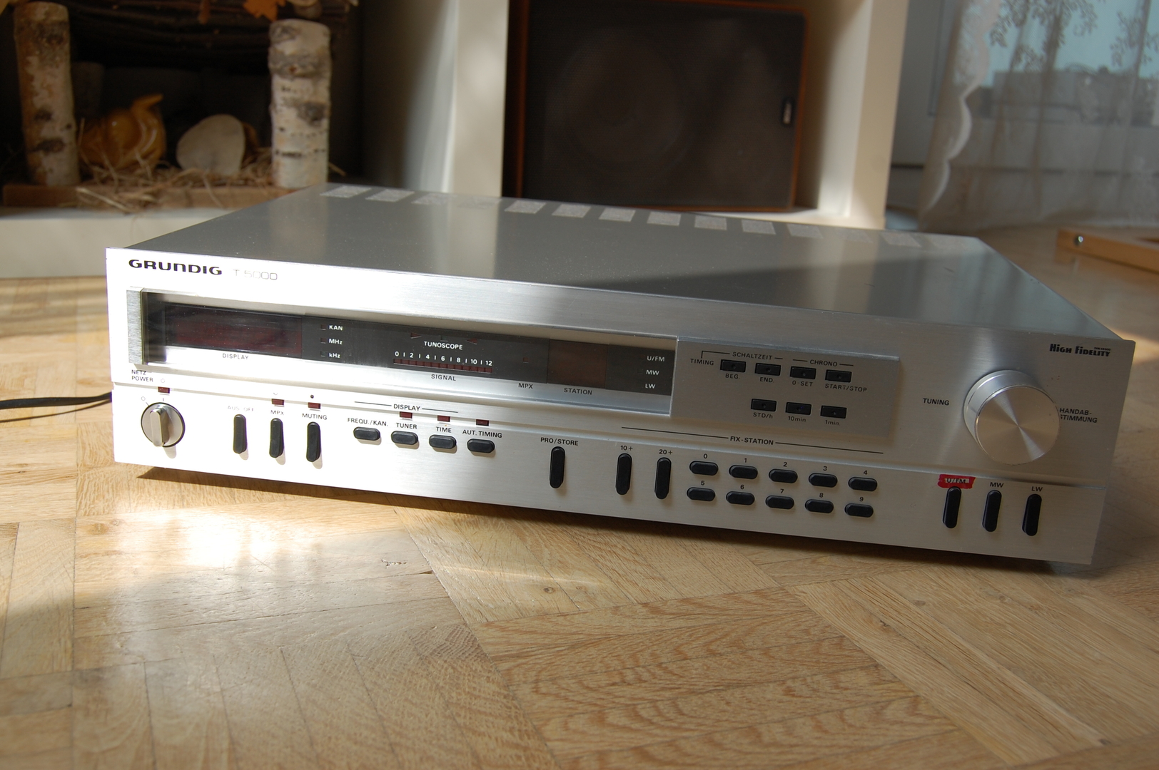

ich besitze einen T5000 als "Labormuster". Es scheint sich um ein Vorseriengerät zu handeln.
Die Platinen sind unbeschriftet, außerdem sind die Drucktasten schwarz und nicht verchromt wie beim Seriengerät.

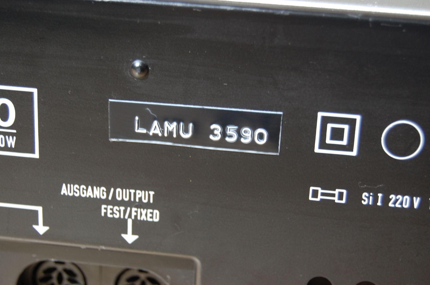

Auf der Rückseite klebt ein "LaMu"-Aufkleber.
Ich mache später mal Fotos und stelle sie hier ein.

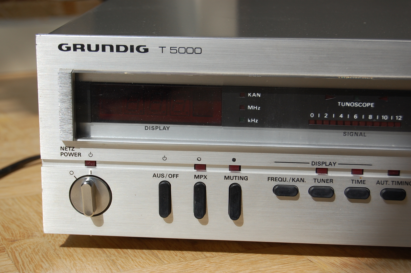

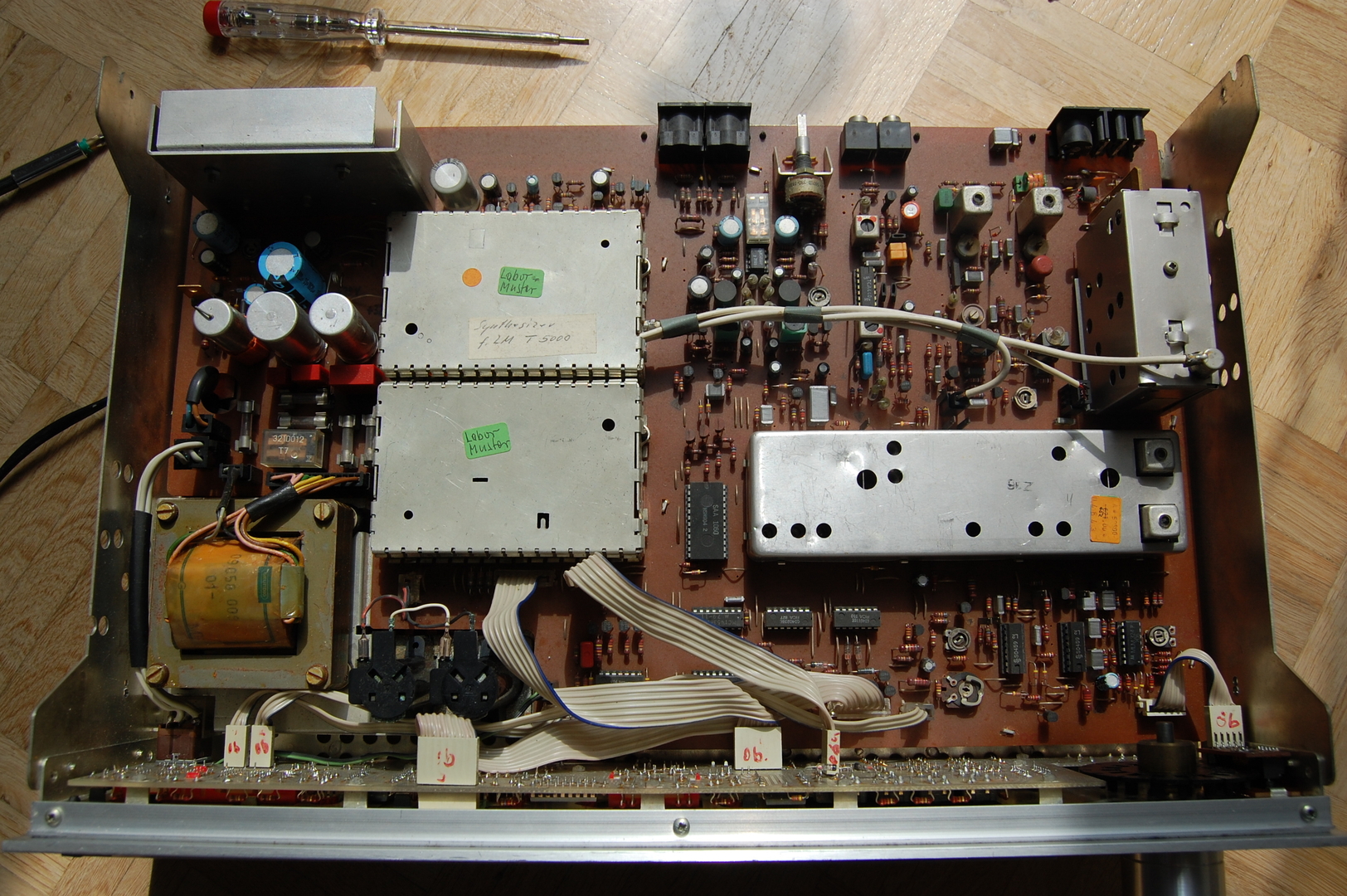

Leider funktioniert das Gerät schon seit einigen Jahren nicht, das würde ich nun gerne ändern.
Es zeigt kryptische Zeichen beim einschalten im Display und reagiert auf keine Tasten etc.
Hat jemand Interesse, Zeit, Lust da mal reinzuschauen?

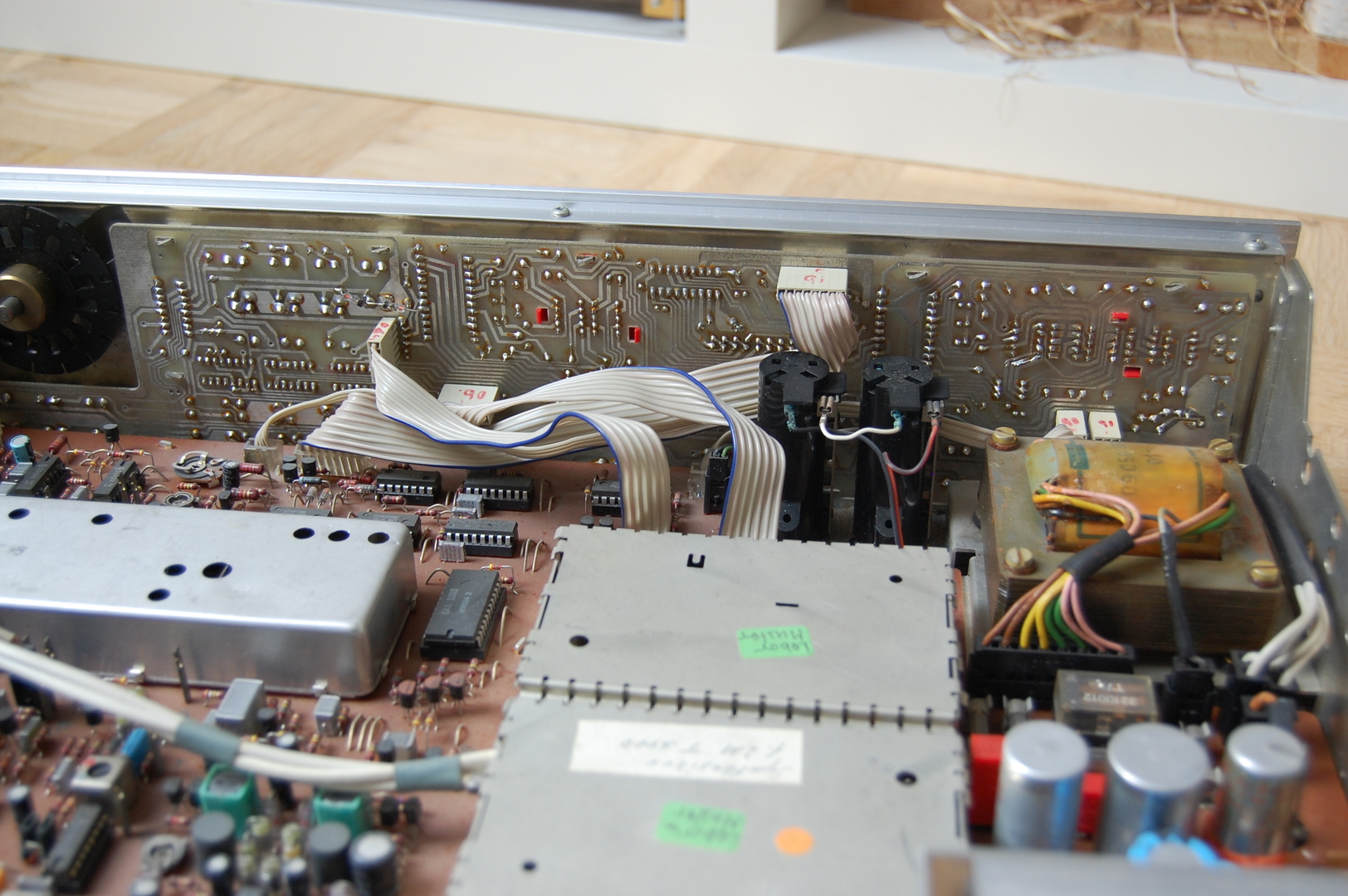

Spannungen messen. Bei einem war der Quarz des µC mal defekt.
Ich denke aber ggf. Bruch auf der senkrechten Platine oder kalte Lötstelle.
Schade, dass der größere KK nicht in die Serie eingeflossen ist.
Auch RPC, Receiver XX werden da zu warm.
Beiträge: 295
Re: T5000 LaMu

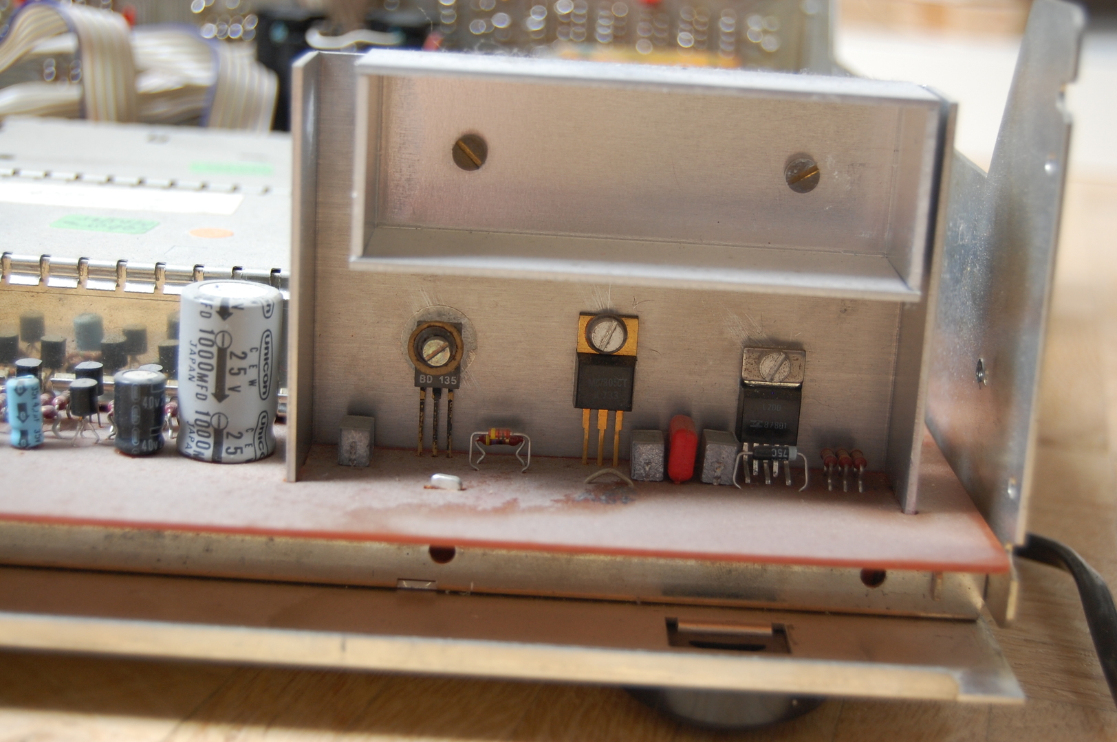

Beide Selengleichrichter ersetzen! Sind die roten Klötzchen im Netzteil.

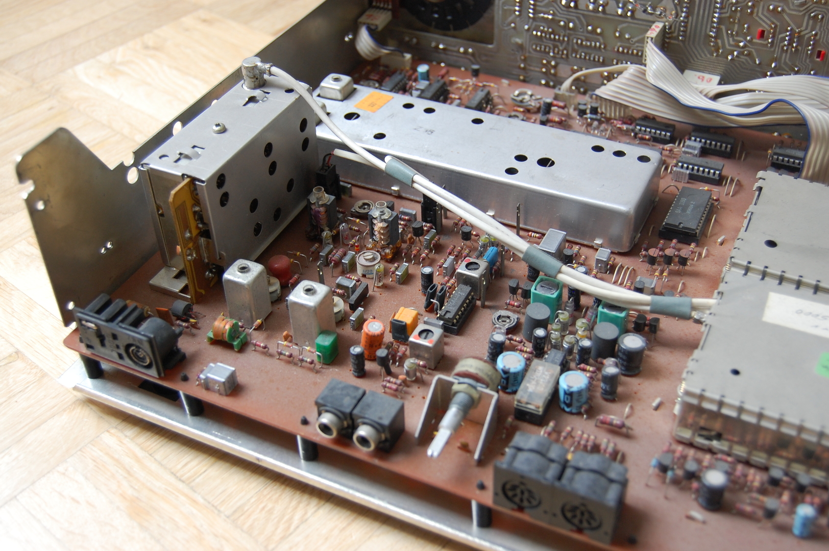

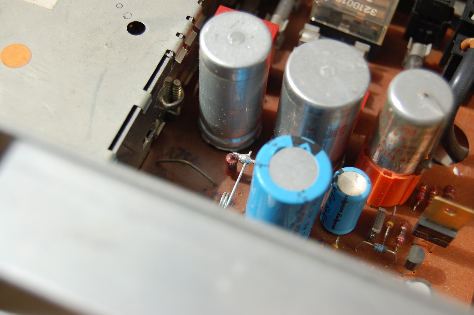

oldiefan hat geschrieben: So 30. Mär 2025, 19:06 Beide Selengleichrichter ersetzen! Sind die roten Klötzchen im Netzteil.
Also um genau zu sein: es sind 3 Selengleichrichter, diese habe ich nun ersetzt.
Ein Elko dahinter sah auch nicht mehr gut aus, der wurde ebenfalls ausgetauscht.
Ergebnis: der Tuner läuft ein bisschen. Er reagiert nun auf die Display-Tasten (Timer, Tuner, Aut.Timing).
Über die Std. & Min. Tasten kann ich auch die Zeiteinheiten verändern.
Im Modus Tuner bleibt das Display jedoch dunkel. Ich werde als nächstes mal großflächig messen.
Auf der Unterseite der Platine stehen sogar handschriftlich versehene Spannungsangaben :)

OK, der Fehler sitzt (wie so häufig) VOR dem Gerät :oops:
Man muss natürlich nicht nur "Tuner" auswählen, sondern dann auch noch "FM".
Und das Relais macht klack und der Tuner funktioniert.
Lediglich ein Anzeigesegment im Display ist defekt, mal schauen ob ich irgendwann die Muße finde, dass zu reparieren.
Dafür wird das Gerät (leider) viel zu selten genutzt werden.
Erkenntnis der letzten Tage: Gleichrichter tauschen lohnt sich!

Das Segment ist vermutlich gar nicht mal defekt, sondern nur eine dafür relevante Lötstelle direkt am Display.
