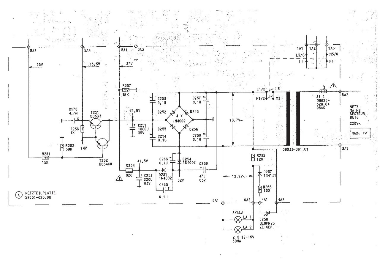

Habe gerade einen T7000 auf dem Tisch, der nicht "Ein" geht.
Die Spannungen im Netzteil sind soweit vorhanden.
13,5V; 41V anstatt 37V und 20V.
Hat jemand eine Idee, oder gar schon mal das geiche Problem gehabt?

Regler platt? Miss mal die Stromaufnahme .. ggf. an internen Sicherungen oder Spannungen über Längswiderstände, rechnen, aber vorher den Wert überprüfen.

Regler ist gut. Das ist der mit den 13,5V ein BD 533 übrigens.

Mit etwas Peripherie ist das ein Regler. Ist ja einfach ein Emitterfolger in Kollektorschaltung?
Die einzigen integrierten Regler waren im CF5500 und T5000 als 7805 im To220?

Wie schon erwähnt. 13,5V sind da, die 37V (41V) sind da und die 20V kommen von einem µA723 als Referenzspg und sind auch da.

Ach
habe ich gelesen als
13,5V statt 20V
und
41V statt 37V.
Daher dachte ich etwas anders...
Beiträge: 1897
Re: T7000
Komisch ist, daß halt rein gar nix geht.
Zum Überdruß sind auch die Skalenlampen defekt. Erst wenn über die Birnchen Strom fließt, leuchtet auch der Skalenzeiger (Spgs Abfall über R255)
