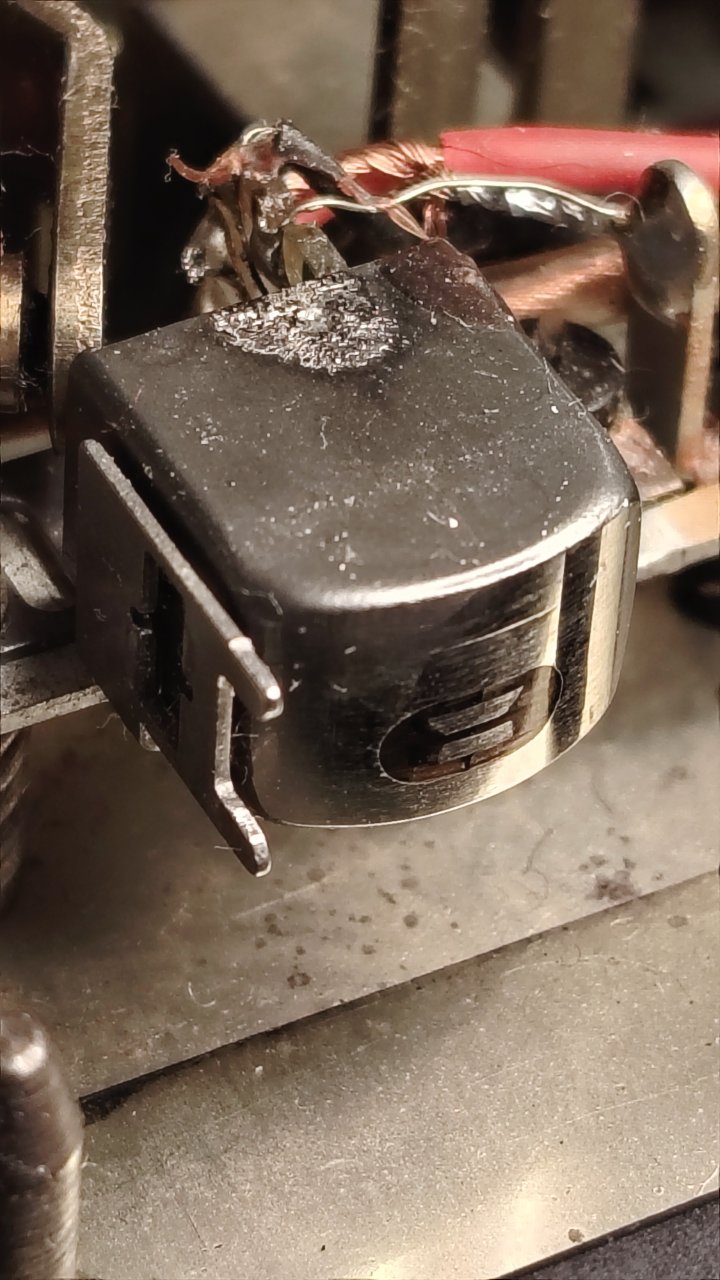

Bin dabei ein Grundig CN1000 Kassettendeck zu reparieren und bitte um Hilfe.
1
Im Stop-Zustand steckt die Tonkopfbrücke zu weit im Kassettenfach hinein. Muss die Brücke zu mir schieben so das die Kassette einrastet. Ejecthebel drücken schiebt die Brücke auch zurück. Play, FF und REW funktionieren, aber bei Pause spielt er irgendwie das Band doch ab. Was kann hier passiert sein? Ist das die Geschichte von der magnetisierten Klappe?
2
Ersetzt ihr grundsätzlich die drei Elkos im Netzteil? Alle Spannungen im Netzteil sind ok und die Kondensatoren weisen gute Messwerte auf. Transformator summt aber viel.
3
Tonkopf ist etwas verschlissen. Bei Aliexpress gibt es einige mit 300 Ohm. Könnte das klappen wenn die mechanisch passen?
Gruß Christian

Hallo Christian,
herzlich Willkommen im Grundig Forum.
Zu Deine Fragen
Zu 1. Da bin ich mir nicht so sicher. Bei mir war es so, daß die Pausenfunktion zeitverzögert funktionierte und das Gerät teilweise einfach weiter lief.
Hast Du das schon überprüft, ob dieser Zeitversatz auch bei Dir vorhanden ist? Mechanik ist leichtgängig?
Zu2.
Die Kondensatoren im Netzteil fallen tatsächlich gerne aus. Wenn man schon mal dabei ist, ist das einfach Prophylaxe, damit man nicht in wenigen
Wochen schon wieder an das Gerät muß.
Zu3.
Nicht nur der Spulenwiderstand des Tonkopfes ist maßgeblich, noch wichtiger ist die Induktivität des Tonkopfes. Wenn Du dann einen halbwegs passenden gefunden hast, gilt es noch bei der Montage, dem Andruckrollenmechanismus auszuweichen.
Ich hoffe, das bringt Dich etwas weiter.

Vielen Dank für eure Antworten!
Schön hier zu sein.
Das Service Manual hatte ich schon. Danke für den Tipp.
Werde mir neue Elkos bestellen und die Mechanik mir nochmal anschauen.
Was ich mit dem Tonkopf mache muss ich mir überlegen... Den zu läppen ist wohl risikosport... Hatte ich Mal mit dem TS1000 gemacht war 2020... Wie die Zeit vergeht. Hab auch einen CN830. Der hat wohl den gleichen Tonkopf aber bestimmt nicht besser.. Die sind nicht leicht zu finden.
Der weiße Tonkopf neben der Tonwelle ist doch nur für Dias irgendwie gedacht? Der könnte vielleicht raus?
