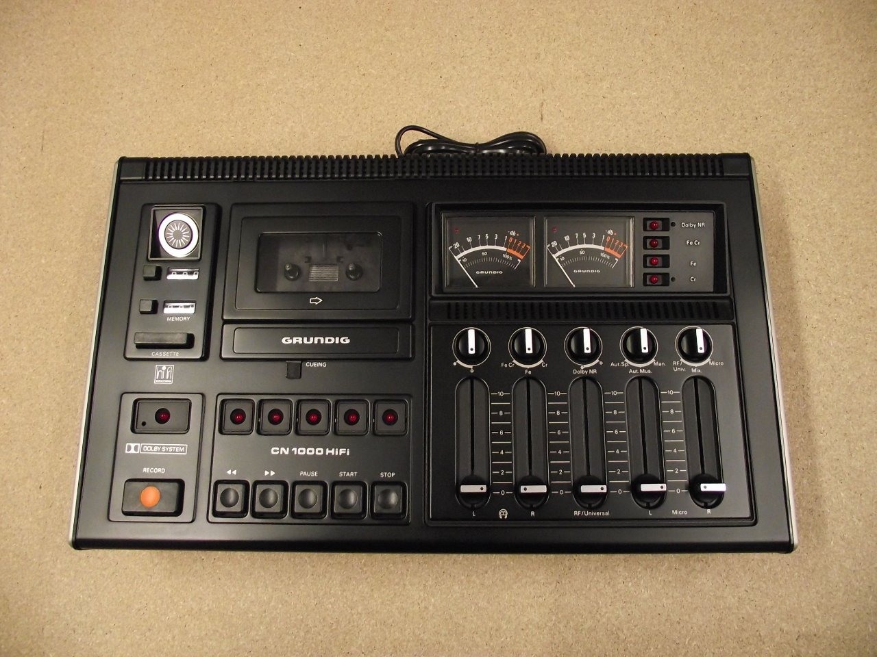

Gut, dann werde ich versuchen das Teil zerstörungsfrei auszubauen.
Re: Reparatur eines Grundig CN 1000, Netzteil
Jetzt ist es mir doch tatsächlich gelungen, beide Schieber, unbeschädigt auszubauen.

Hey, Glückwunsch Manfred! War das besonders schwierig, oder ist etwas verklebt ? Falls ich daran auch mal was machen muss.
Zum Glück sind bei meinem Gerät alle Schieberegler und Knöpfe OK.
Du hast nicht zufällig noch ein intaktes Kassettenfach unterteil, da sind bei meinem die hinteren Haltelaschen für das Oberteil ausgebrochen.

Hallo Wolfgang,
das mit den Knöpfen ist Sysiphus Arbeit. Es muß die Lasche des Gleiters extrem nach unten gedrückt werden. Dann können die beiden Kunststofffederhaken zurückgebogen werden, so daß sie ausrasten. Natürlich ist alles auch noch verklebt.
So ein alter Kunststoff bricht natürlich sehr leicht und die Federhaken der Knöpfe sind sehr dünn.

Hallo Manfred,
prima, dass das mit den Knöpfen geklappt hat! Ich hab das CN1000 schon in der Prä-Internet-Zeit mal reparieren wollen, als ich, mit anderen Worten, noch keine Ahnung davon hatte, dass man die Knöpfe eben nicht abziehen muss, um das Deck zu zerlegen. Direkt beim ersten Knopf ist das damals dann auch prompt schiefgegangen.

Muss man mögen, auch mit dem Scherkopf oben links.
