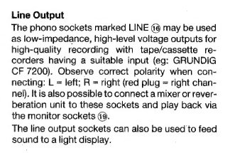

an meinem V7200 habe ich das Phänomen, dass wenn ich an Line In eine Quelle anschließe das Signal sehr leise ist UND die Position des Eingangswahlschalters egal ist( nur bei Phono ist es ein wenig lauter) . Hab ich die Quelle an CD angeschlossen funktioniert es einwandfrei. Dummerweise ist das Ergebnis auch bei meinem extra gekauften Ersatzgerät (V7200) genauso.
Ich gehe davon aus, dass das ein bug und kein feature ist. Das Einsprayen mit Tunerspray und vielfache Schalten bringt keine Änderung.
Nun, kann mir da jemand noch hilfreiche Tipps geben?

Schau mal in die Bedienungsanweisung!
LINE ist kein Eingang, sondern ein Ausgang!

vielen Dank für die Antwort, nur ...
Wenn ich die BA anschaue geht der Pfeil zur Buchse genauso wie beim CD-Eingang...(darf man ein Foto von der BA anhängen?)
Ausserdem gehen die Leiterbahnen auf der Platine und die Strompfade im Schaltplan zu den Einganswahlschaltern....
Was könnte man denn da anschließen?
Sollte ich jedoch all das Fehlinterpretiert haben, wie schließe ich einen Bluetoothübertrager mit cinch an? Mit Adapter auf DIN-Anschluss?
VG Jochen

tuckerauto hat geschrieben: So 1. Mär 2026, 14:18 Wenn ich die BA anschaue geht der Pfeil zur Buchse genauso wie beim CD-Eingang. Ausserdem gehen die Leiterbahnen auf der Platine und die Strompfade im Schaltplan zu den Einganswahlschaltern....
Hallo Jochen,
Nur das Bild angesehen? Der Pfeil an der Line-Buchse ist falsch herum gezeichnet.
Lesen hilft...Es steht dick geschrieben: Line Output Dort steht auch, wozu LINE (out) gut ist...
An die Line (-out) Cinch Buchsen kannst Du z.B. anschliessen...den Eingang von einer/einem...
... Lichtorgel
...Equalizer
...weiteren Verstärker
...Hallgerät
...sonstigen Sound-Effektgerät
und - falls nur Einschleifen gewünscht, dessen / deren Ausgang an den Monitor-Eingang des V 7200.
Die Kontakte der Line-Buchse hängen an den TB 1 DIN-Buchsen-Kontakten Nr. 1 und 4 (nicht Nr. 3 und 5). Du solltest (oder könntest) schon daran erkennen, dass es ein Ausgang ist und nicht etwa ein Eingang.
Die Bezeichnung als "Phono sockets" in der Bedienungsanleitung ist allerdings irreführend. Gemeint sind RCA-, bzw. Cinch Sockets.
Und nein, die Leiterbahnen und Strompfade vom LINE-Ausgang gehen nicht zu den Eingangswahlschaltern. Sondern sie gehen NUR zum Monitor-Schalter, der den Line Ausgang unterbricht, sobald der "Monitor"-Eingang eingeschaltet wird. Der LINE-Ausgang ist für alle Eingangsquellen, ausser dem Monitor-Eingang. Andernfalls käme es beim Einschleifen eines Effektgerätes zwischen Line-out und Monitor-in zur Rückkopplung.
Dazu müsstest Du unterscheiden, ob der V7200tuckerauto hat geschrieben: So 1. Mär 2026, 14:18 Wie schliesse ich einen Bluetooth Übertrager mit Cinch an?
a) über Bluetooth senden (als Soundquellgerät für ein anderes Audio-Wiedergabegerät dienen) soll oder ob er
b) als Wiedergabegerät dienen soll (d.h. bluetooth von einer externen digitalen Quelle wiedergeben).
Im Fall
a) ist Anschluss an die LINE-Buchse korrekt;
b) ist Anschluss an TB 1, TB 2, CD oder Tuner- DIN-Buchse korrekt. Dafür ist ein CINCH --> DIN PLAY / Wiedergabe Adapter nötig. Gibt's "praktisch überall".
Es gibt auch gleich aussehende CINCH --> DIN RECORD / Aufnahme Adapter. Damit geht es natürlich nicht, da sie die Eingangs-PINs 3 und 5 in der DIN-Buchse nicht bedienen sondern die Ausgangs-PINs 1 und 4.
Ich hoffe, ich habe die Fragen umfassend (er)klären können.
