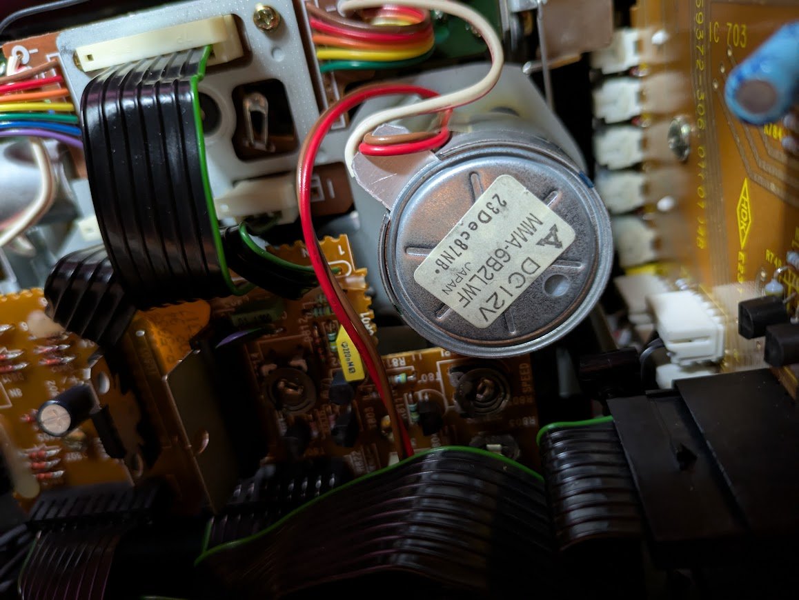

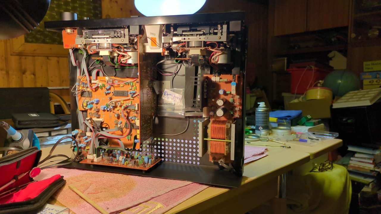

die Motoren sind ja sozusagen "von innen" angeschraubt, so dass man da nur dran kommt, wenn man das Motorblech mit dem Motor ausbaut. Dazu muss man aber das Laufwerk abkabeln und ein paar Steuerplatinen ausbauen. Ist also leider nicht so einfach, den Motor dann noch laufen zu lassen, um zu gucken, ob ein Drehen an den Befestigungsschrauben irgendwas bringt. Ich war schon drauf und dran, einfach neue Motoren zu besorgen, habe aber bei einer schnellen Suche per Google nur andere Gebrauchte bei Ebay gefunden. Gibt es da so bei Transistoren auch neue Ersatztypen? Die Modellnummer ist "MMA-6B2LWF"; ein 12 V DC Motor.
Ich habe dann noch eine minimal-invasive Maßnahme durchgeführt: das Deck auf die Anschlussseite gestellt und mit einer langen Kanüle ein Tröpfchen Motoröl an die Motorachse gegeben und zwar zwischen Motor und der Plastikscheibe, die auf der Achse steckt, damit das Öl wenigstens in das obere Motorlager laufen kann. Was soll ich sagen: beide Motoren laufen jetzt nahezu geräuschlos. ich musste tatsächlich nachschauen, um mich zu überzeugen, dass die Motoren tatsächlich laufen
