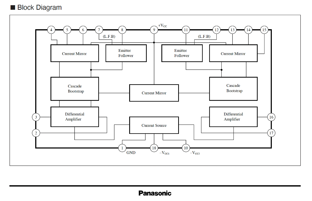

Der V3/V4 hat keine Endstufen-IC´s – Singular, ein IC. Der AN7062P ist eine Vorstufe (ähnlich einem OP) zur Spannungsverstärkung. Soweit ich mich erinnere, stammt er auch nicht von NEC, sondern von Panasonic/Matsushita.
Mit STK hat das überhaupt nichts zu tun, und auch mit „Kopieren“ hat das schon ganz und gar nichts zu tun >> schau mal e.g.auf den Ausgangswiderstand eines STK´s versus R2/ V2/V3/V4 oder der Grenzfrequenz ;-)
Der FA V2 besitzt dagegen eine komplett diskret aufgebaute Endstufe, also ohne IC.
Ich habe noch originale ICs herumliegen und eines davon mit einem ALI-IC verglichen. Funktioniert soweit prima.

Sorry, hab mir gerade das Datenblatt des IC angeschaut, das ist von Panasonic. Im Blockschaltplan ist ersichtlich, dass die einzelnen Stufen für Audio-Endstufen entworfen sind.
