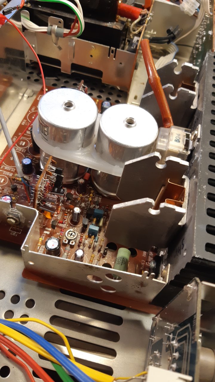

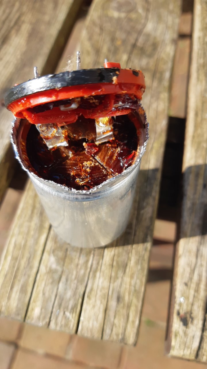

Beim zweiten Elko war noch richtig dieses Kolofonium ähnliche Zeug. War fast wie Pudding an manchen Stellen. Ließ dich aber alles gut entfernen, einmal ausgewaschen. Heute Abend geht's dann an die Integration der neuen Elkos von IT-tronics.

Das Bild hatte ich einem Freund (Autoschrauber) geschickt. Der meinte, es sieht aus wie ein Topf Heringssalat. Ich sagte, der riecht auch so. :lol: :lol: :lol:

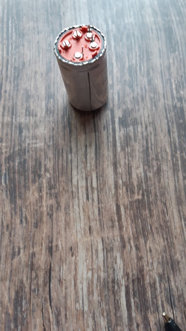

Kleine 1,5qmm Kabel verwendet im Innern. Passt genau. Das Beste wär auf einer Drehbank diese wieder zuzurollen. Aber das Spannen wäre schon aufwendig.
Dauer: 30 min mindestens. Ob ich den Aufwand am V und A mache, dieses ist ein V2k? Wenn nicht besser passt...
Und oben im Entlüftungsloch noch eine rote und blaue LED, jeweils für pos. und neg. Spannung :lol: :lol: :lol:

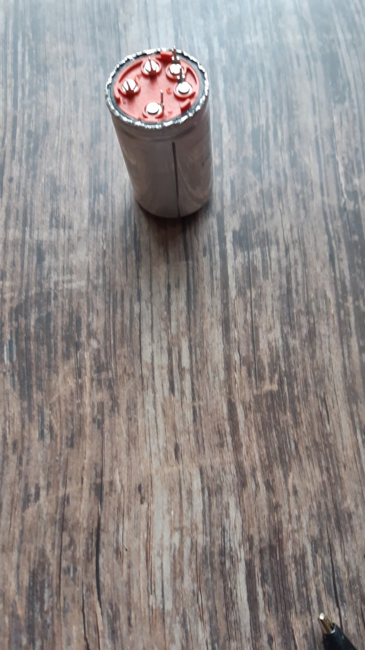

Fertig!

Der Knapperrand unten am Elko fällt nicht auf.
Alles läuft. TB1, TU. PH. KH, Mon,...
alle Poties ok.
Kleiner Fehler: Der Elko hat einen Strich, da ist Minus. An 1 ist Plus, nichts verpolt, aber den Deckel bei einem verdreht aufgesetzt. Wer es weiß? :evil:
Elko passt nur in einer Lage auf die Platine.
