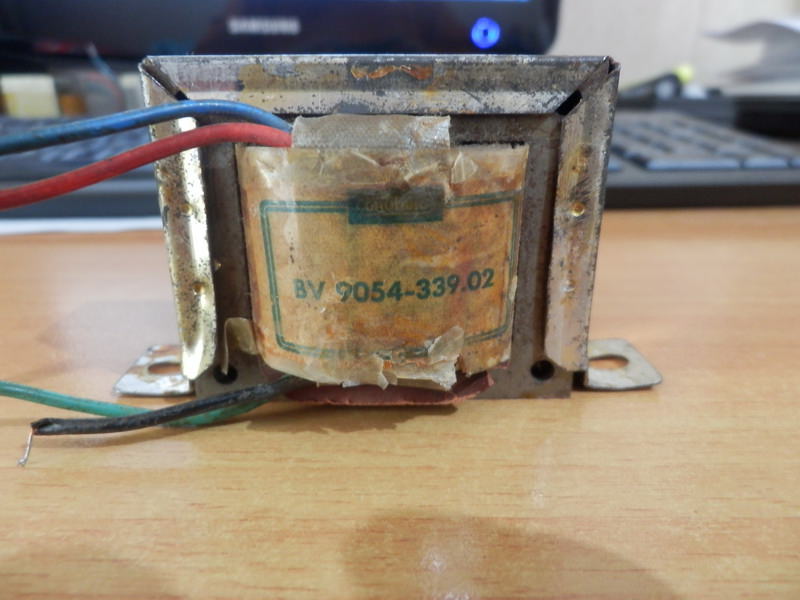

Hi
Ich habe diesen ÜBERTRAGER BV9054-339.02
Ich weiß nicht, ob es sich um einen Audio-Ausgangswandler oder einen Vertikalablenktransformator für Röhrenfernseher Geräte.
Wer gibt mir Hilfe....?
Danke
Siehe Anhang
GRÜßE
Donald
Was ist? BV9054-339.02 ÜBERTRAGER:

Re: Was ist? BV9054-339.02 ÜBERTRAGER:
Die alten Fernis hatten keine galvanische Trennung. So war der Antenneneingang über einen Kondensator angeschlossen. Ist keine richtige Trennung aber kapazitive Kopplung (ein paar pF) ist auch beim Trafo da.
Um einen Kopfhörer anzuschließen ist aber ein Übertrager notwendig. Ich denke, das ist er.
Miss mal die Widerstände. Ggf sogar 1 zu 1 oder 1 zu 5.udn nicht 1:20 oder mehr, wie bei Röhren.
Habe auch noch irgendwo einen rumliegen.
ich kann jetzt nicht genau sagen, welche Kerngröße das Teil hat. Da ich aber nur 4 Anschlüsse sehe, ist das entweder (wenn der Kern eher klein ist) ein Audio-Ausgangstrafo eines sehr einfachen Radios, oder eben ein Vertikalablenktrafo.
Ja, diese Schaltungsart gab es auch noch: Übertrager mit Transistor, auch ohne nötige galvanische Trennung. 9V Bl0ck und 8Öhmer. Ganz klein mit 1 Transistor und mit 2 Transen dann aber mit 5 Anschlüssen am Trafo.
In Billig Kfz Endstufen gab es das andersherum. ÜT mit Transen an 12V, ganz niederohmig und dann auf 4 Ohm gebracht. Sparte das Aufwärtsnetzteil.
Auch 1 Ohm Lautsprecher wurde extra dafür hergestellt, um beides zu sparen. Subwoofersystem original im Audi.
