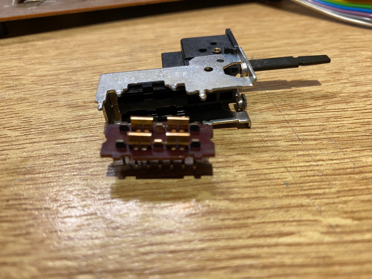

Kann mich mampfi nur anschließen was den Cal Schalter angeht, bei mir war es zwar im XV 5000. Der Schalter hat dermaßen Probleme gemacht. Es waren tonal diverse Störgeräusche drin. Manchmal war das Signal sauber, manchmal mit leichtem rauschen bis hin zu verzerrtem Signal. Geholfen hat wirklich nur zerlegen, mit 1200 Schmirgel abschleifen, zusammen bauen und wider einbauen.
Unten mal ein Bild vom Schalter, ist nicht ganz scharf , man sieht deutlich wie verdreckt die Kontakte sind.

Sauber....
Beim SXV6k ist leider das Probblem, daß sich der dortige Schalter nur um mindestens eine Schwierigkeitsstufe gegenüber den VXV Schaltern höher zerlegen läßt.
