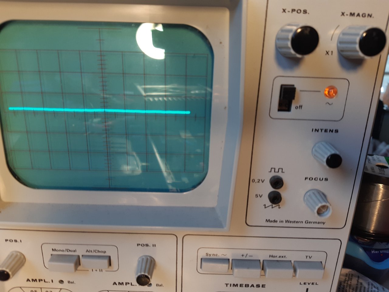

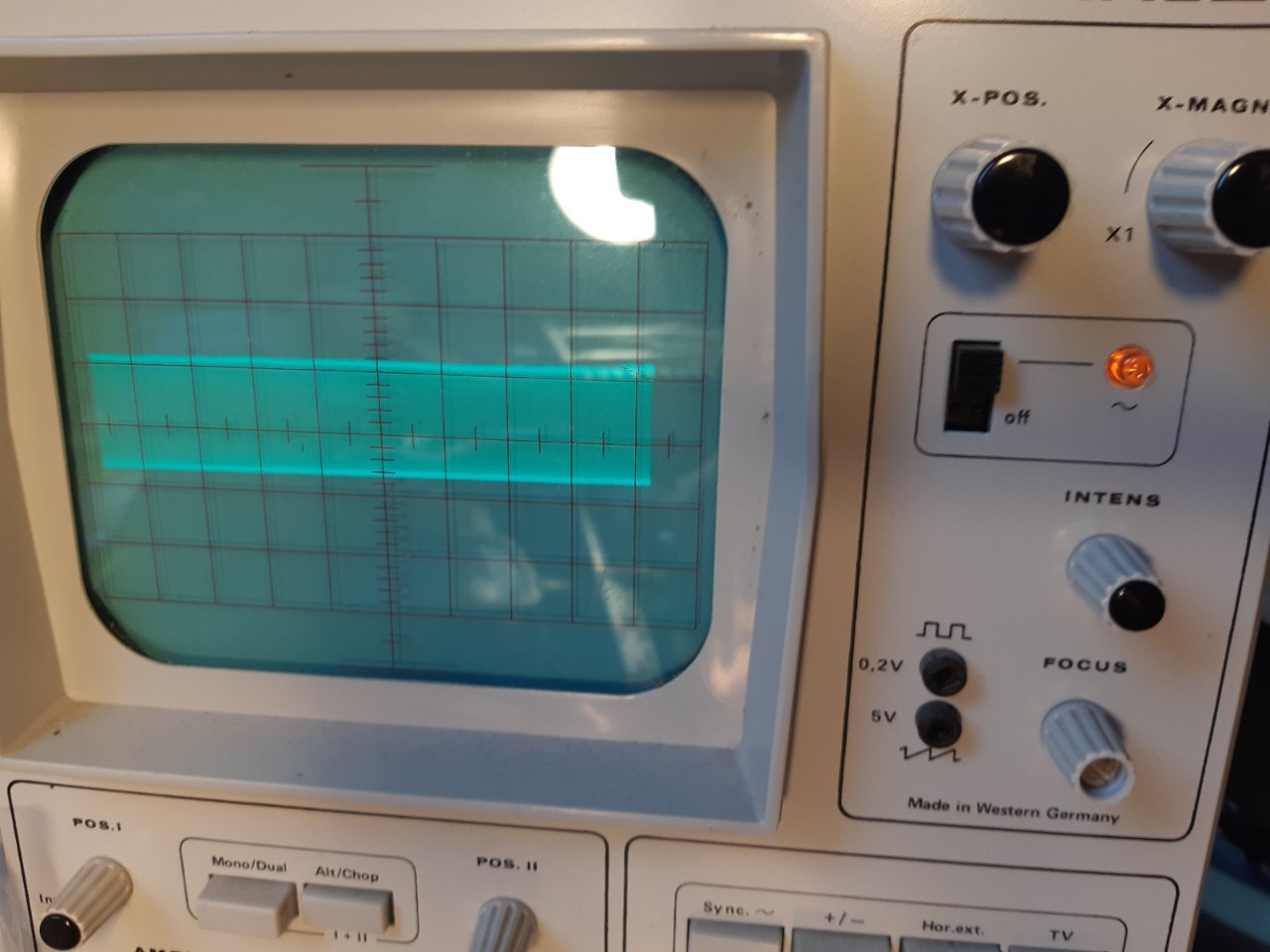

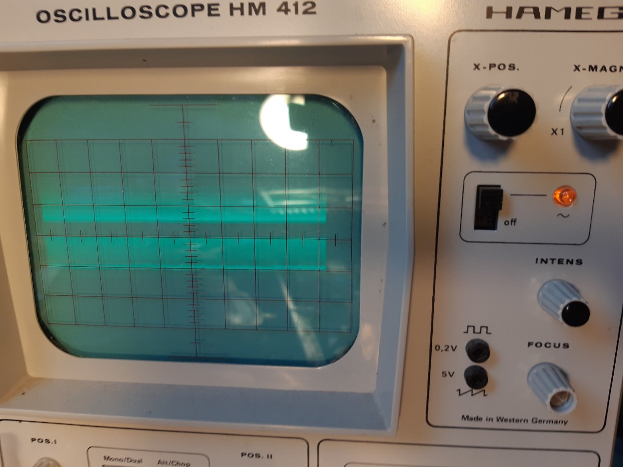

Hier die Bilder, Frequenz lies sich nicht bestimmen. Das letzte Bild ist das Audiosignal ohne Oberschwingung, so klein.
HT in den Boxen hätte es sofort zerschossen.
Ich werde noch weitere Untersuchungen machen.

So haben nochmal gemessen:
120kHz, Amplitude zum Nutzsignal 80 mal höher, hatte 8 div Schwingen auf dem Scope und musste eine Dekade empfindliche stellen um 1 div Audiosignal zu haben, obwohl Lautstärke am TAb hoch war.
Das wäre der sichere HT Tot und das Ausgangsglied in der Endstufe, Zobelglied?
Diese S-Voice-APP ging am Tab an, sind das Digitale Signal zur Mikrofonsteuerung? Ist ja wohl mehr als 3,5 Klinke Stereo sondern wohl noch 1 Ring mehr.

Warum kommen 120kHz noch so gut durch?
Gut damals gab es so was als Störquelle nicht.
Heute kann man ab z.B. 22kHz doch scharf filtern. TP 2 Ordnung. dann wäre dabei gerade 20dB abgesenkt. (2 Ord, 12 db/Okt, 40dB / Dek).
Immer noch zu wenig Absenkung...nur laut gedacht. Das Gerät wird für Testzwecke verbannt und der alte CDMan wieder genommen..
Man, was für eien Signal 120 kHz mit 80 fach über dem Audiosignal an der Kopfhörerbuchse des TAbs.
