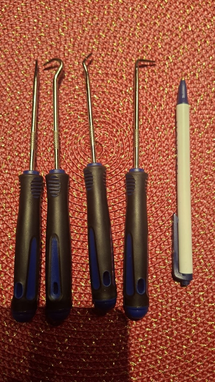

Zum Öffnen des langen Tunerkastens ZF-PLL im T3000 habe ich folgendes Werkzeug verwendet.
Dieses gibt's bei Aliexpress als Set um 2,50 €. Es ist eigentlich zum Lösen von Schlauchverbindungen und Simmerring-"Ziehen", aber hiermit ließ sich astrein am Tunerkasten hebeln, ohne irgendwie durch ein Ziehen die Leiterplatte zu überbeanspruchen
Auch das Lösen der Leiterplatte war nach Lösen der fünf kleinen Schrauben hiermit leicht möglich.
Werkzeug "HF-Dosenöffner"
