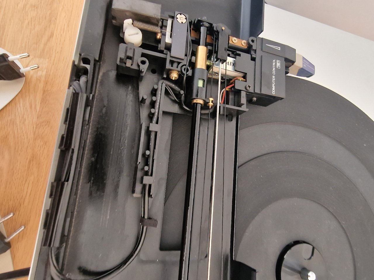

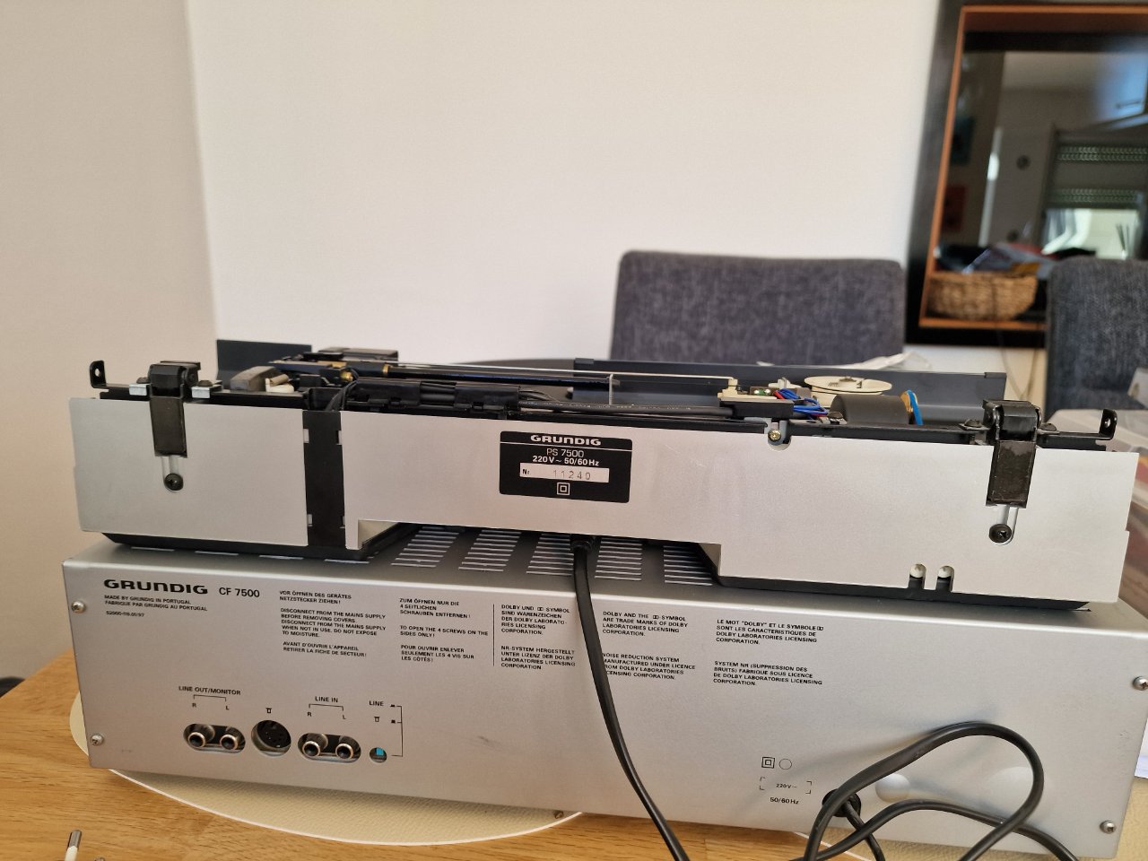

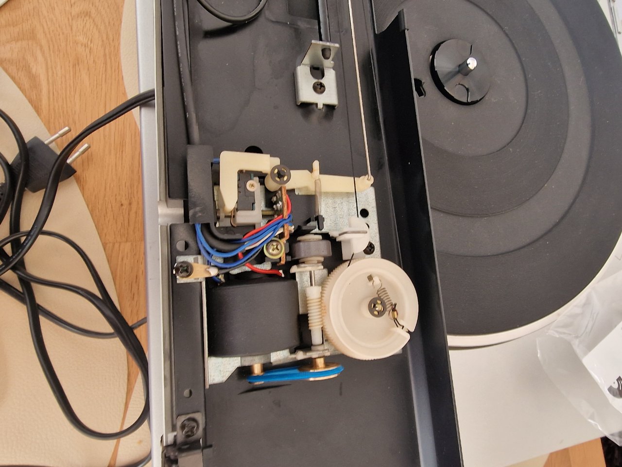

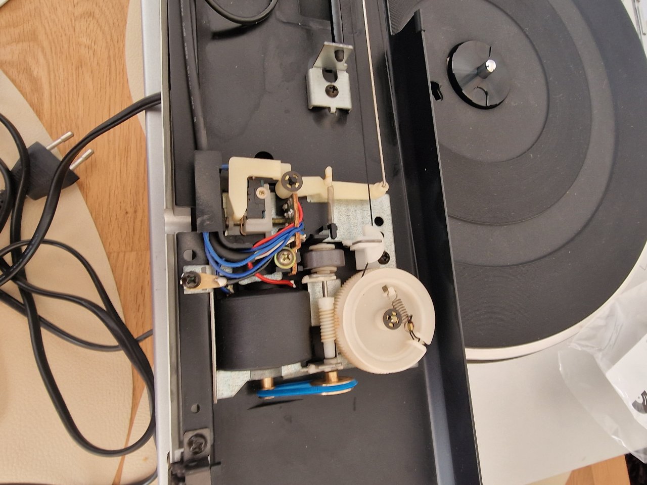

Re: Grundig PS 7500
Ich hätte ja erwartet, dass man die Poistion einstellen kann, ohne das ganze Geräte aufzuschrauben.
Auf Deinen Bildern kann ich nichts entdecken, was der Zeichniung im SM (fig.21) nahe kommt
Die einzige sichtbar Schraube ist die auf der rechten Seite am oberen Rand, wo es auch die Aussparung am Gehäuse hat.
Ist die Schraube drehbar oder handelt es sich um eine "Fixierschraube"?
Vorsichtig ausprobieren!
Re: Grundig PS 7500
Habe nur Plasikhaube abgenommen. Sonst nichts.
So kommt man dann an die Tonarmautomatik ran.
Leider weiß ich nicht von welcher Schraube du sprichst die ich vorsichtig drehen soll?
HG
Opaosti
HG
Opaosti
