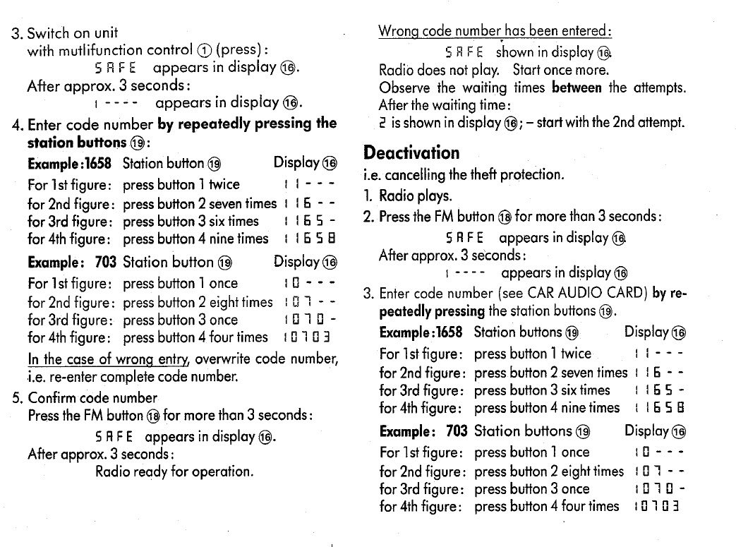

Hallo, hier die Erklärung für Eingabe des Codes.
Allerdings nur Englisch und ursprünglich für das WKC 4870 RDS-A
Vielleicht hilfts? Wenn es nicht geht mir per PN die 14stellige Seriennummer zusenden.
Vielleicht gibt es noch eine andere Möglichkeit.

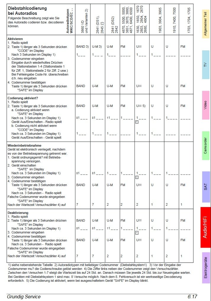

ich hab noch was auf deutsch gefunden:
Grundig Jahrbuch von 1999.

mein VW Beta soll auch ein Grundig sein. Da muss ich definitiv eine Tastenkombi drücken, um zu den Strichen zu kommne.
Aber ab den Download mit dieser Übersicht!
