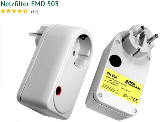

Keinen ÜS Schutz, sondern ein Breitbandnetzfilter. Praktisch ein "Breitbandantibiotikum"

Es geht aber nicht um Filter für Emission und Imission (wenige Volt), sondern um Transienten.
Was dann aktuell ist, weiß ich nicht. Ich glaube, früher wurde 1 kV + und - drauf gegeben. Und dann auch Impulspakete.
Wenn man aber einen Transienten hat, wird dieser ggf. auch abgeschwächt in der Anstiegszeit, ggf. schon ausreichend.
Meine Steckdosenleisten haben ÜS Ableiter und Sicherungen. Damit die Strecke auch wieder löscht.
