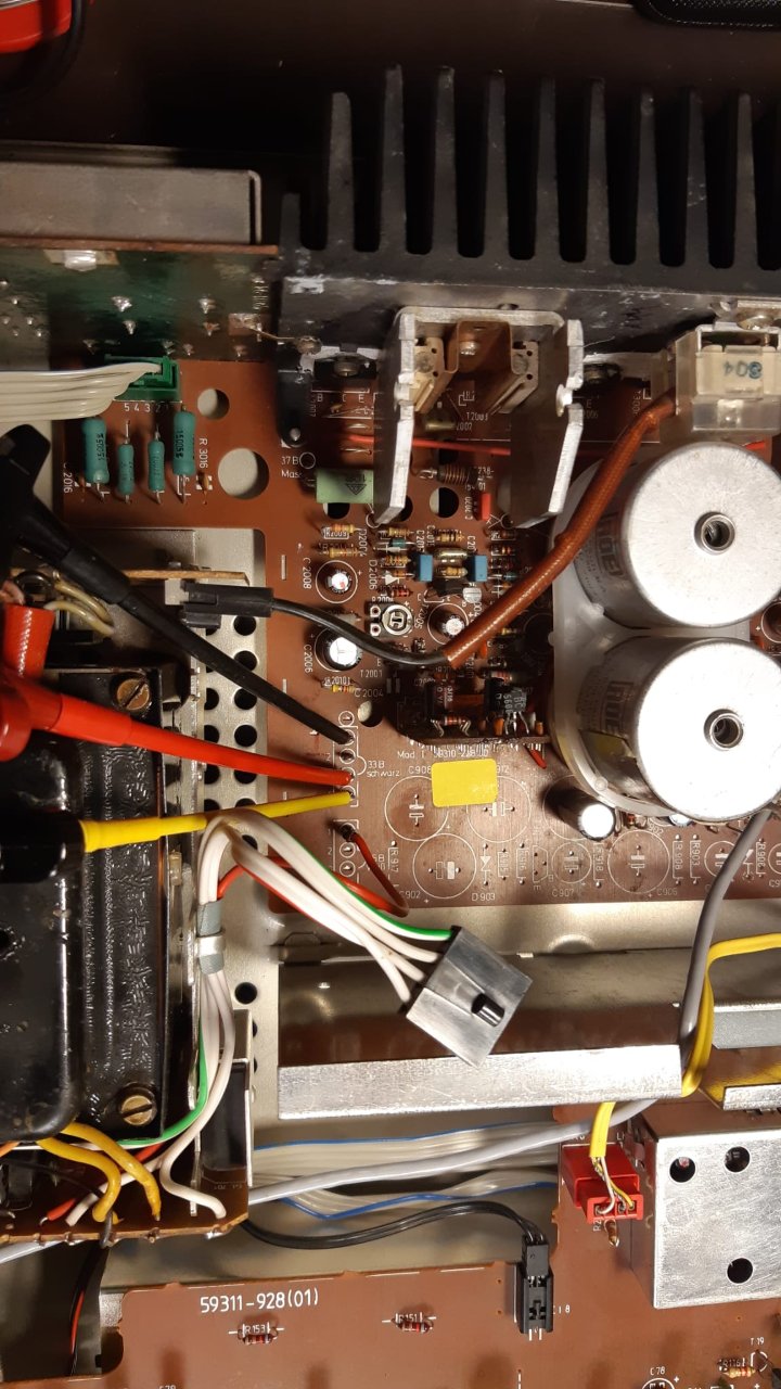

Na nun 2xDC aus dem Labor-NT eingespeist und die eine Spannung kommt gleich ab 2V mit 0,5A, die andere ist bei 10V und nahe 0mA, ist noch analog die Labor NT U/I Anzeige. Die billigen bei Aliexpress verpasst, nun nur mit Zoll.
Im KH kein Brumm , woher auch, aber auch kein fieses DC Plopp oder so. Elko raus und dann nochmal.

Da ist ein Elko platt, klar Stopfen sind draußen, aber ESR-MG sagt 0,2 und 0,02 Ohm zu hoch klar, aber 15.000 und 17.000 µF.
Ausgelötet und läuft, nun neue Elkos bestellen. 5 Beine :o
Nehme wohl 22mF...

Spannung auf 2x30V erhöht und RS eingestellt. 30mV und 800mV :o
Ach x links y rechts genommen bei den 800nV :oops:
Dann DC Offset 30mV und 800mV klar musste so kommen, irgendwoher muss die 800mV ja kommen.
Also die kleine senkrecht Diffeingangsstufe untersucht, hier sah ein Transistor nach ehemals ausgetretenen Rauch aus. Ausgetauscht. Immer noch, noch die anderen beiden Transen getauscht, wobei ich keine BC560A nur B und C habe.
Dann getauscht, RS kontrolliert und DC Offset 2 mV, schön. :D
So noch die 22000µF kaufen, dann ist er fertig. Werden wohl 2 beinige.

Ich habe nochmal mit dem hfe Schätzeisen die 3 Transen des Diffpair um die Stromquelle gemessen. Alle drei angeblich i.O.
Man muss sich auf sein Verständnis verlassen und nicht den Messwerten trauen. Danach sind die NT-Elko ja auch noch heil ;)
Wenn ein Transistor draußen ist, kommt eh ein neuer für 5C rein. In der Schaltung kann man eh nicht hfe oder UBE messen, meist nur einen KS.
Hier war die Spannung über den Widerstand der Stromquelle zu groß, die 7,5 V an der Zenerdiode aber OK. Ist ja ein E-Folger.
Die Diode sah nicht schön aus. Ersatz ist schon auf der Bestellliste. Wird die hochohmig durch Kleberkorrosion, geht der DC Offset ab und wird hoffentlich durch die Schutzschaltung erkannt.
Habe den VV noch nicht getestet, also nur DC angelegt von Doppelnetzteil und einmal auf KH gehört, dass er brummt beim Anfassen des Eingangs. Der Check steht noch aus.

Läuft, alles getestet, auch VV und mit LS. :D
