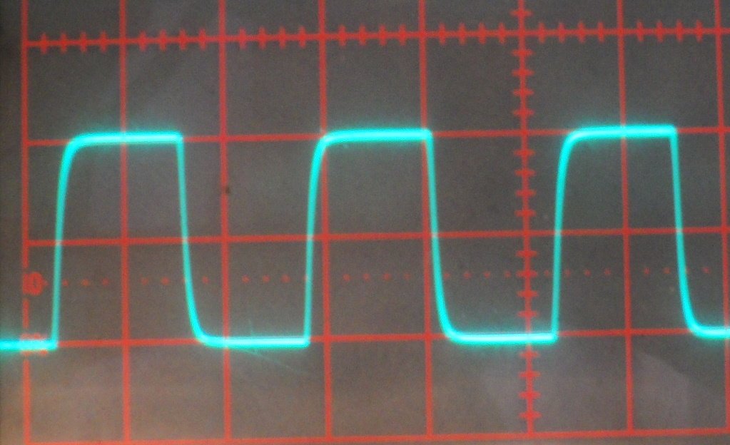

wenn ich am A5000 direkt am Eingang der Endstufe ein Rechtecksignal einspeise um die Sprungantwort zu messen bzw. neudeutsch die "Slew Rate", erwische ich Amplituden, bei denen dann Gras auf dem Rechteck zu sehen ist. Kann natürlich sein, dass bei dem Gerät irgendein C defekt ist, wobei ich alles was Elko oder Tantal heißt ausgetauscht habe.

Hallo Rudolf,
ja, das ist allerdings ein Zeichen für Schwingung.
Das Rechtecksignal, das ich beim A 5000 gemessen habe, war sauber.
20 kHz: Auch bei anderen Pegeln i.O.
