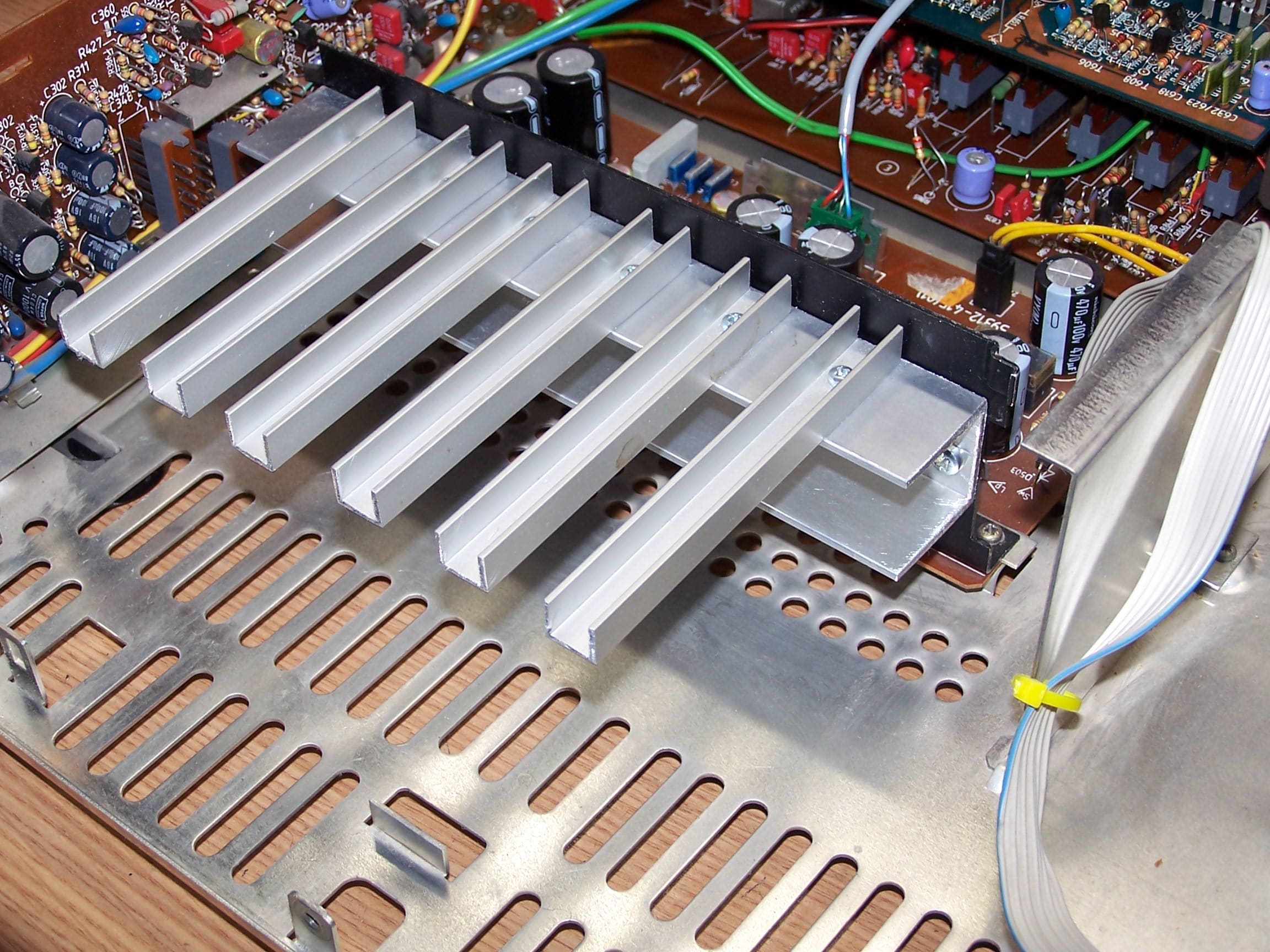

Ich möchte, daß der XV 5000 die nächsten Jahre möglichst störungsfrei im Dauerbetrieb läuft. Soll ja als Schaltzentrale einer Stereoanlage dienen und den MXV 100 ablösen, der auch kleine Macke hat.
Hab jetzt mal ein bisschen verbastelt und den R 504 von 5,6 vergrößert auf 18 Ohm. Ein Vorbesitzer hatte da einen 0,82 Ohm reingebastelt, was ich leider ziemlich spät entdeckt habe. Wir haben hier 235V im Netz und hinter dem Gleichrichter stellen sich immer noch 75 V ein (Soll 73,5V). Jetzt heizt der R 504 etwas mehr aber der Darlington T 501 wird etwas entlastet. :lol:
Dann habe ich noch die Kühlfläche etwas vergrößert, siehe Bild:
Kühlkörper aus der Bastelkiste, das schwärzen habe ich mir erspart. :mrgreen:
Auf jeden Fall kann man den Kühlkörper jetzt wieder gut anfassen. Bringt also schon was.
Grüße
Beiträge: 2533
Re: XV 5000 kein Signal am Ausgang
:D :D
So war das aber nicht gemeint.
Kühlkörper kann man wie ein Widerstandsnetzwerk berechnen oder aus einzelnen Leitfähigkeiten.
Leider ist der Leitfähigkeit über die geringe Auflagefläche der "Ohren" recht klein, hier also ein großer Widerstand vorhanden. Dann kommen noch diverse kleine Widerstände durch das Alu hinzu bis man in der Mitte des Zusatzkühlkörpers ist.
Selbst ein plan aufgebrachter KK über die gesamte Breite (150x60x30) hat nur wenig gebracht. Kälter anfühlen ist keine Aussage! Nur eine Meinung. Messen! Ich hatte eine Thermocam zur Verfügung. War enttäuscht und habe die Nachrüstung gelassen.
Den Spannungsstabilisator zu entlasten ist aber sinnvoll, gerade bei der höheren Netzspannung.
MaxG
Beiträge: 242
Beitrag von MaxG »
Ich rate dringend davon ab, Widerstandswerte zu ändern. Die ausgangsstufe braucht die Leistung, damit sie in Class-A arbeiten kann. Jede Änderung ruiniert alles! Kühlkörper ist okay. Aber nicht Löcher in den Gehäusedeckel schneiden und einen PC-Lüfter einbauen (wie schon einmal gesehen). Da gibt's nämlich heiße Class-A-Ohren vom Max Grundig!
rockoschirocko
Beiträge: 36
Registriert: So 18. Dez 2016, 15:14
Wohnort: Lüneburger Heide
Beitrag von rockoschirocko »
ich hatte vor ca. 5Jahren Probleme mit dem Spannungsstabilisator. Hierbei fiel mir ebenfalls auf, daß
das Kühlblech sehr heiß wird. Habe dann mit Aluprofilen die Kühlung optimiert. Ich habe nicht gemessen,
(also auch nur eine Meinung) aber der Unterschied war meiner Meinung nach gewaltig.
Schaden tut es bestimmt nicht und Platz gibt es hier ohne Ende.
Gruß MM
Beiträge: 2533
Also:
Den Widerstand der angesprochen wurde, war der Vorwiderstand beim Regler und nicht die Endstufe betreffend.
Der Kühlköper fühlt sich meist kälter an, da größer, aber wenn der Wärmeleitwert schlecht ist, so bleiben die Transistoren heiß.
ich habe, wie gesagt nur nur ein DT von 10°C gemessen. Leider habe ich die Thermobilder auf die Schnelle nicht gefunden. Am T5k habe ich auch experimentiert. 10°C heißt aber eine Verdopplung der Lebensdauer...
