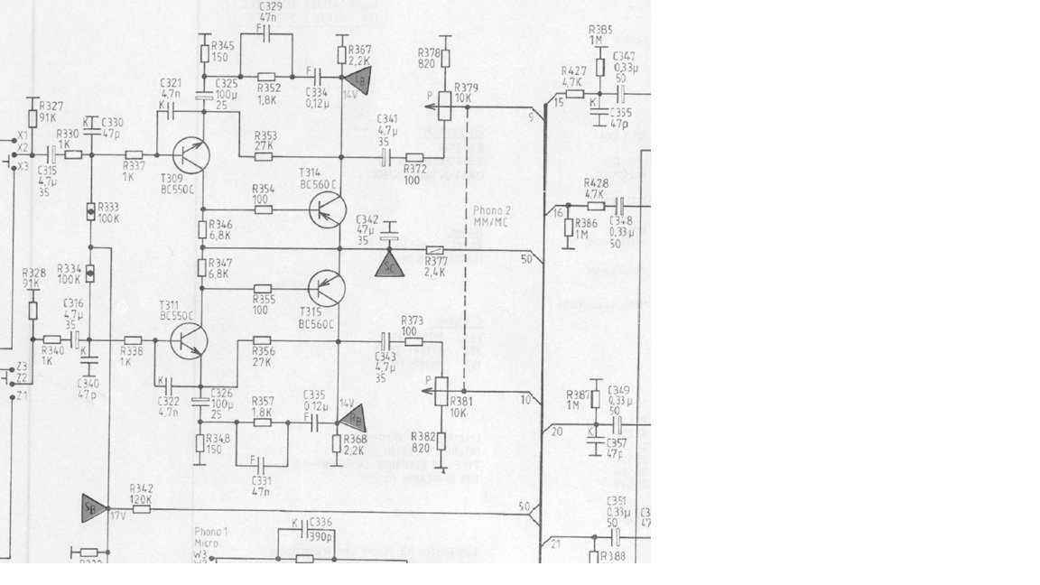

So, nun weiß ich nicht weiter.
Der Fehler muß sich irgendwo zwischen T309/311 (links im Bild) und R379/381 (Pegelregler) befinden. Da geht irgendwo der Sound verschüttet. Ich finde aber nix
Danke für jeden Tip!
Mike

Spannungen LR an den Transen vergleichen. Oder das Signal zwangsweise, mit 2 Prüfspitze in den anderen Kanal jeweils einspeisen. Die Spitzen kurzgeschlossen oder für Schisser 1k dazwischen.
