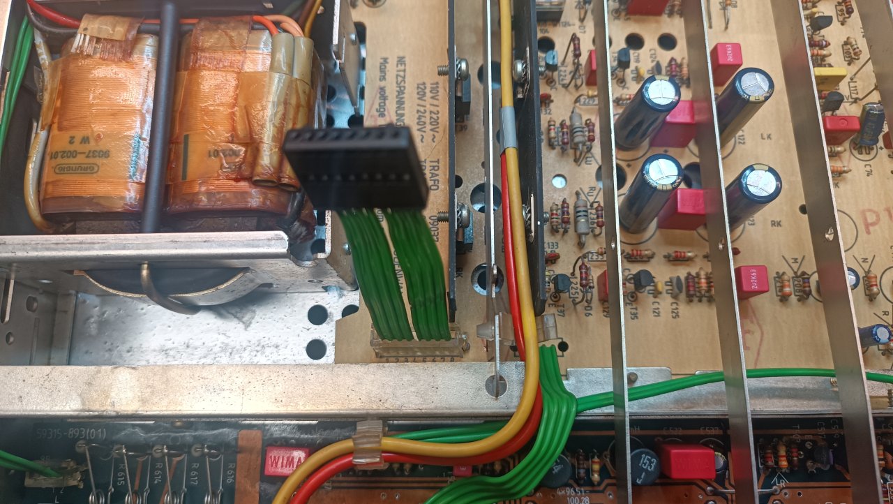

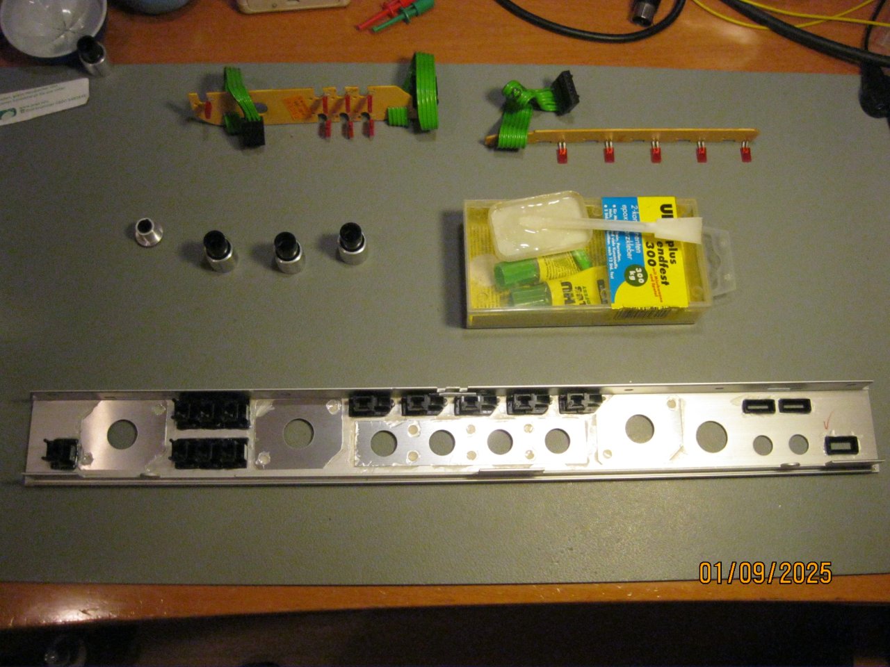

Die Schalterplatte für die Outputschalter wird ausgebaut, die Originalen Schalter ausgelötet und vom Befestigungswinkel entfernt.

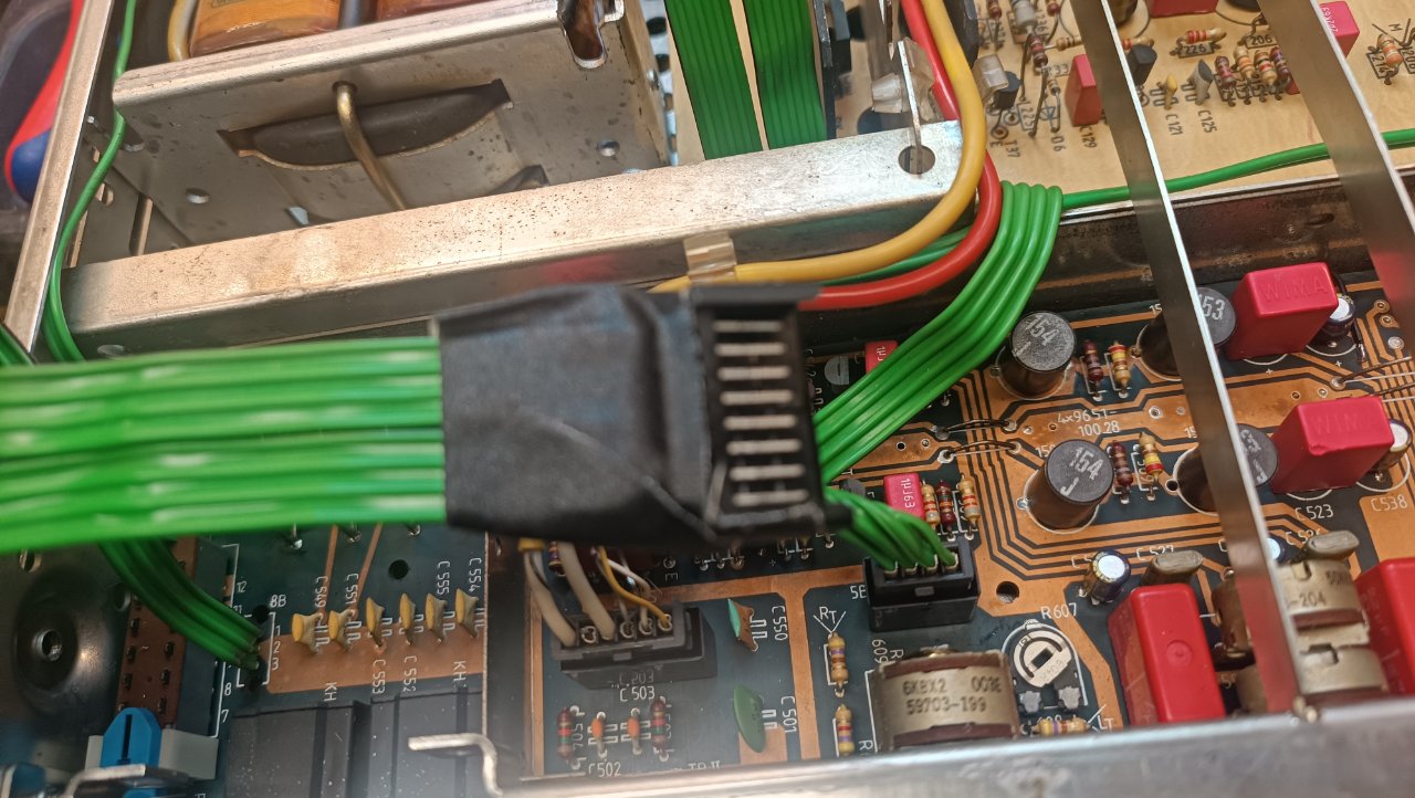

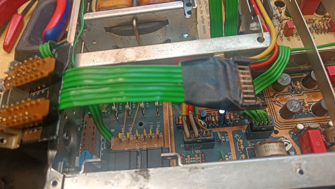

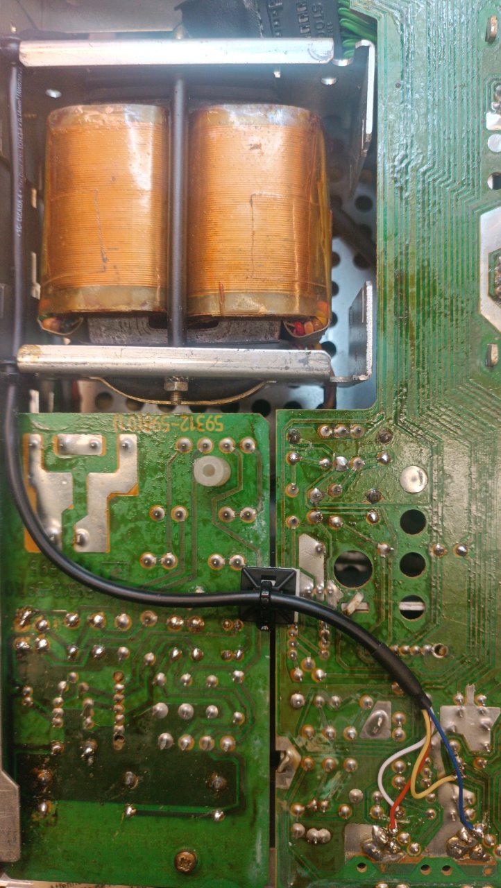

Um Platz für zwei neue Outputschalter "2xUm" zu bekommen muß die dahinter liegende Steckleiste verlegt werden.
Dazu wird das Kabel entsprechend umgelötet, so daß die Steckverbindung hinter dem Trennblech liegt.

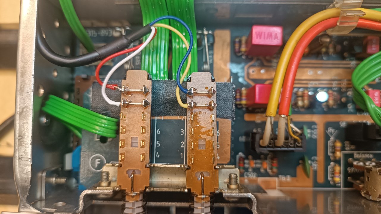

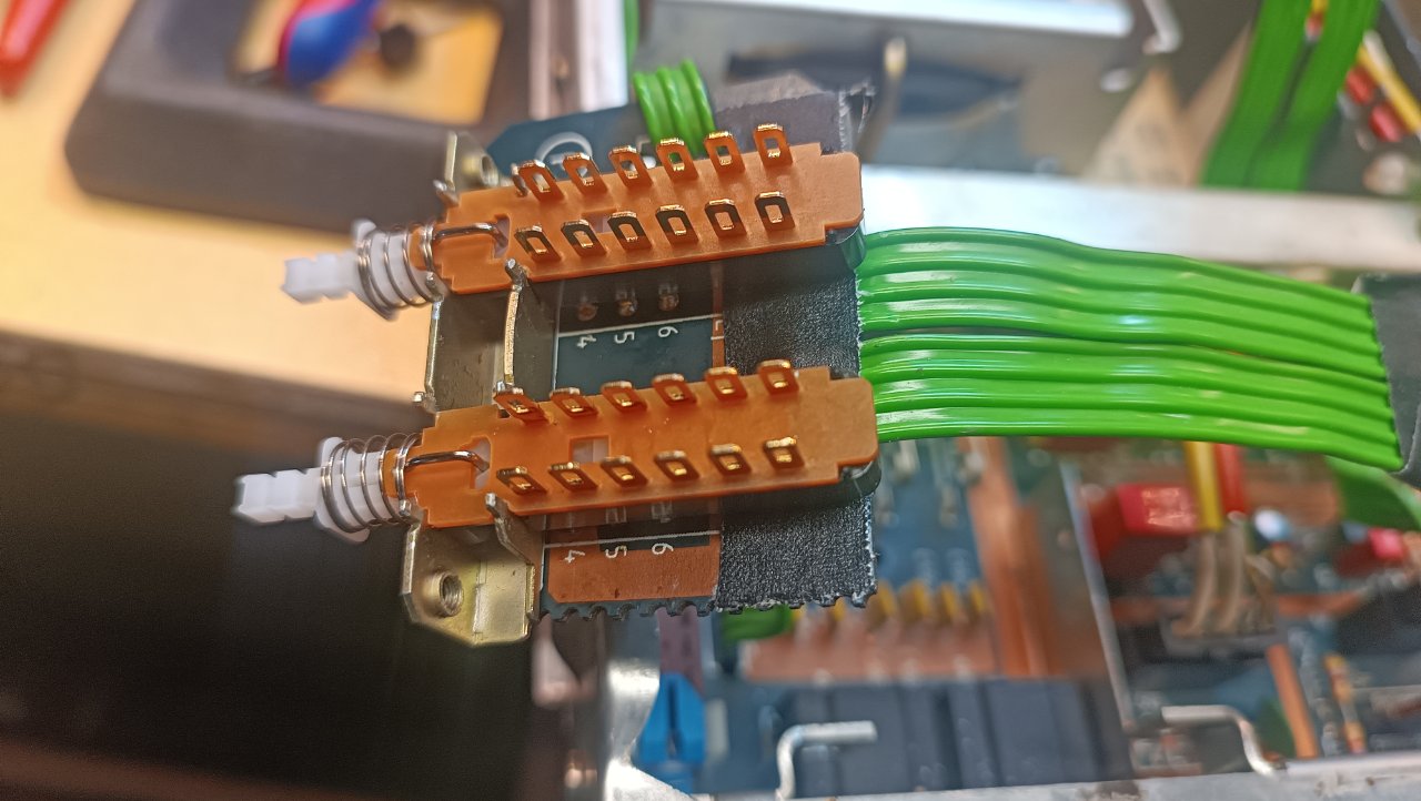

Bei den neuen Outputschaltern werden die hinteren Lötbeine entfernt, die Anschlüße erfolgen von oben.
Dann noch die dazugehörigen Leiterbahnen auftrennen und über die nun zusätzlich zur Verfügung stehenden zweiten Umschaltkontakte führen.
....fertig....
Bein Einlöten der neuen 2xUm Schalter darauf achten, daß die Flucht stimmt, so daß hinterher auch die Bedienknöpfe wieder funktionieren.
Also ggf. etwas nachkorrigieren.

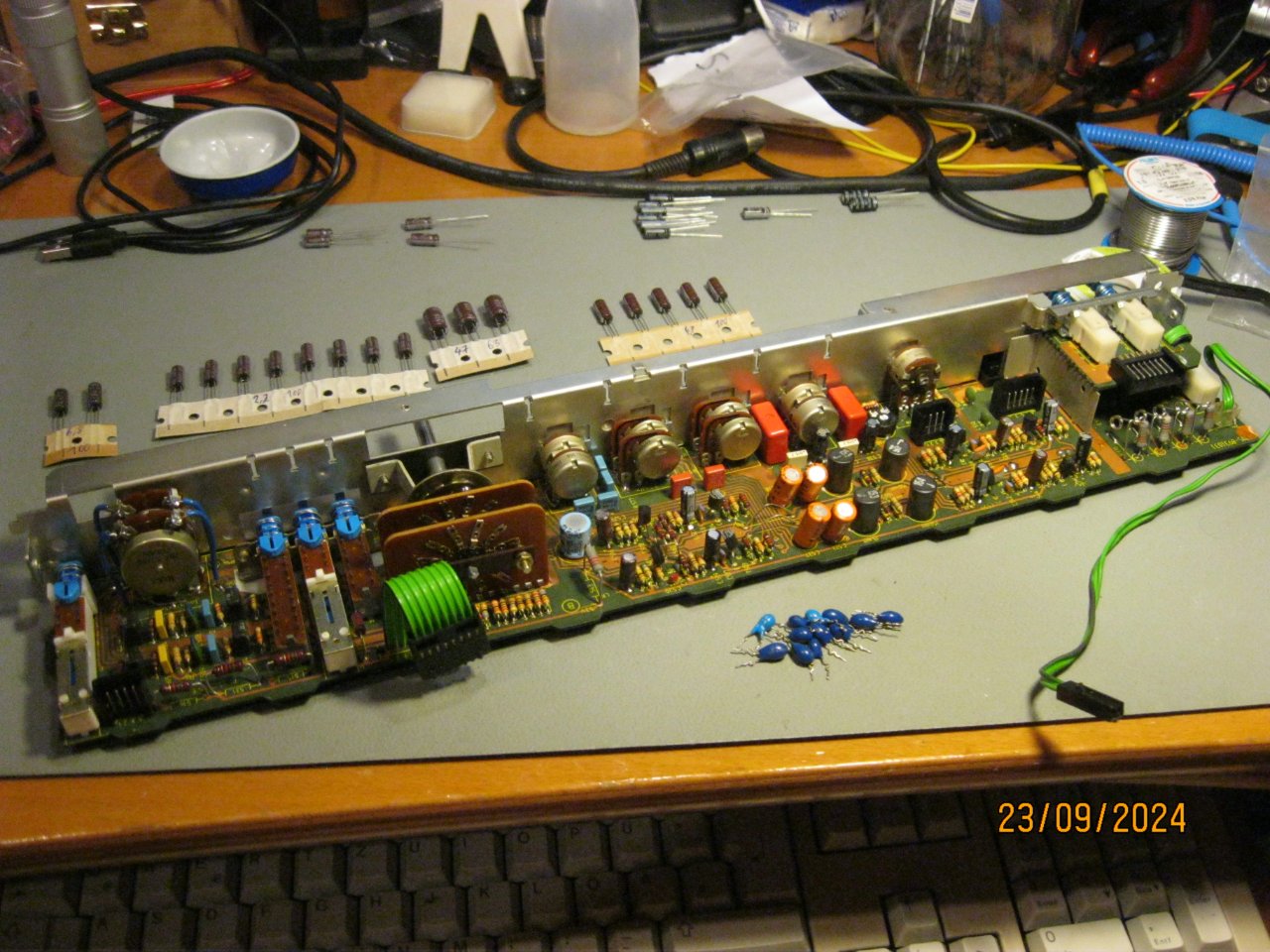

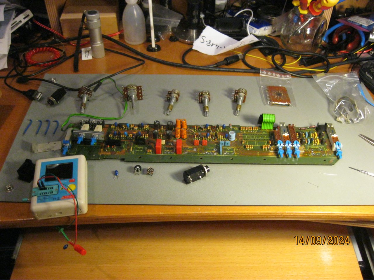

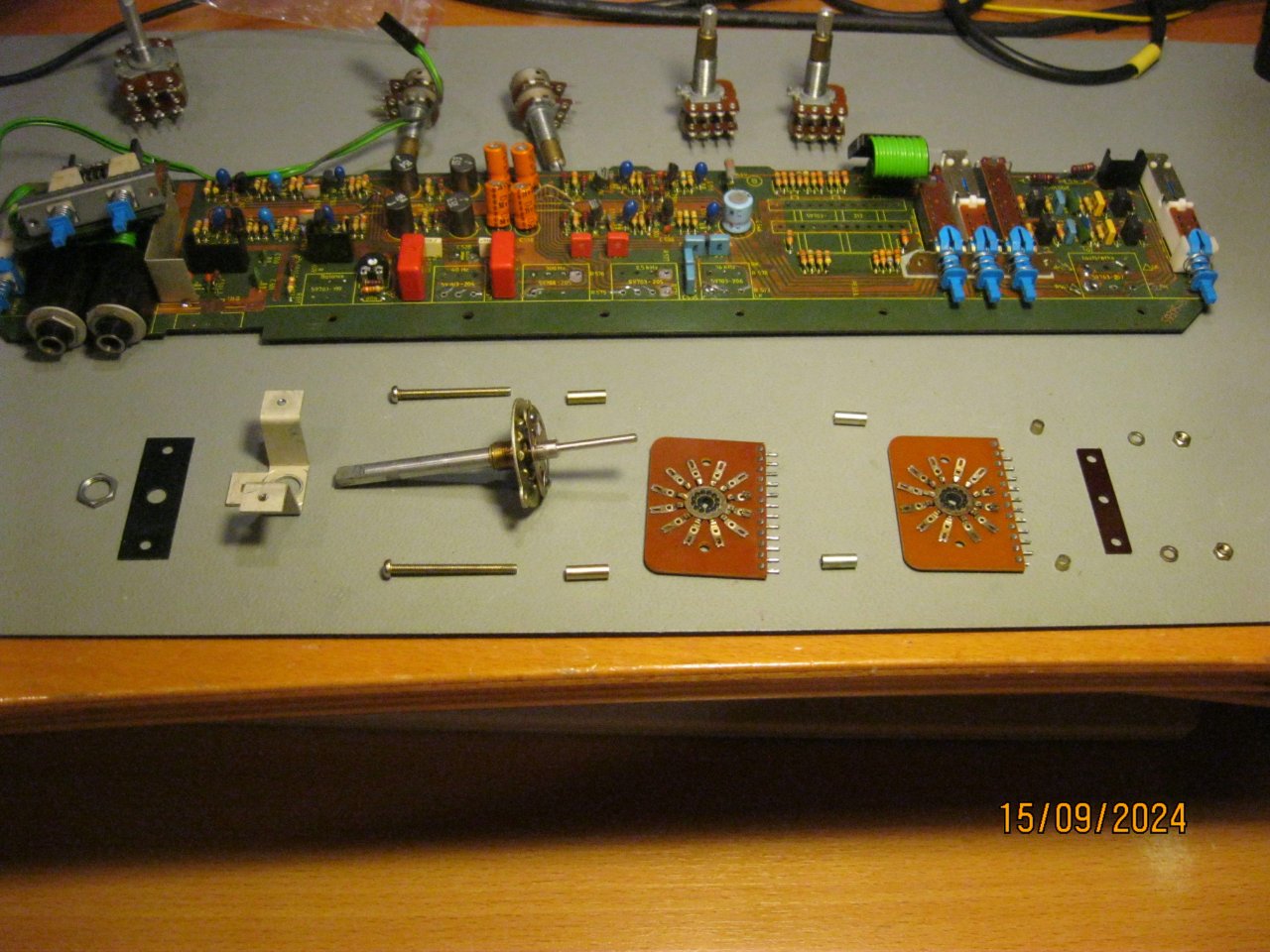

Also Reglerplatine ausgebaut & ersmal mit Bremsenreiniger "gespült" & abgeblasen.
Dann zerlegt (Nie wieder!):

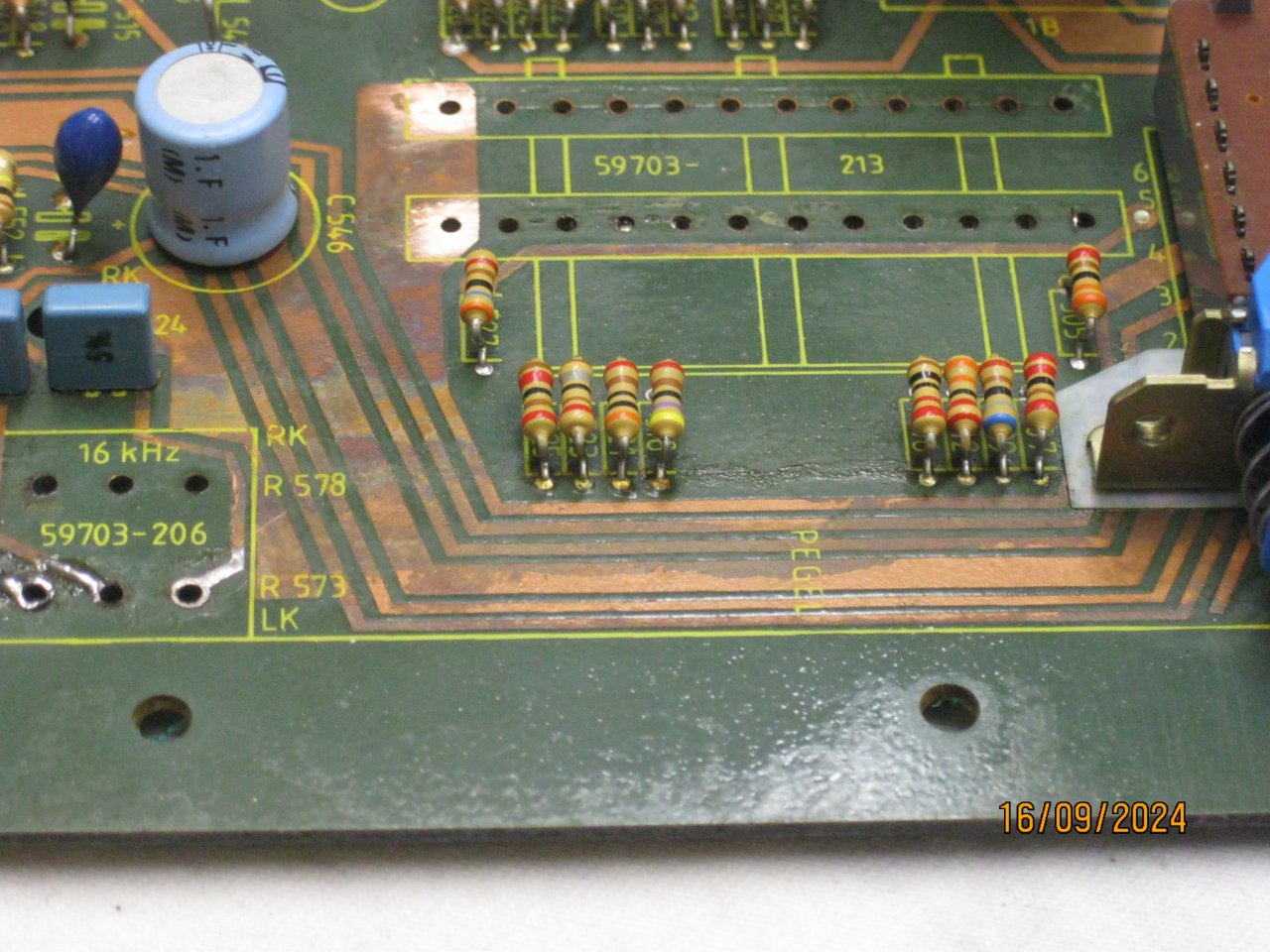

Anschliessend noch mal gereinigt & die Poti's & Schalter nach Eurer bewährten Methode gereinigt.
Dabei habe ich allerdings durch meine inkompetente Brutzelei die Lötösen auf der Platinenoberseite ruiniert. Toll:
Musste in diesem Fall allerdins sein, da das Kontaktspray schon seine Spuern hinterlassen hat:
Die 3-Fach Umschalterbank neben dem LS- Poti habe ich auch versucht auszulöten (auch voll mit Kontaktspray), schlug aber fehl.
Naja, alles wieder zusammengestzt, die fehlenden Lötaugen durch Drahtbrücken ersetzt (Pfusch, ich weiß).
Zu meinem Erstaunen lief das Ding wieder, sogar recht gut, allerdings nur auf einem Kanal.
Muss ich halt nochmal suchen...
Ich weiß, ich oute mich jetzt hier, aber wenn man sich nicht sicher ist, speziell an diese Platinen Hand anzulegen, so solle man es lassen...

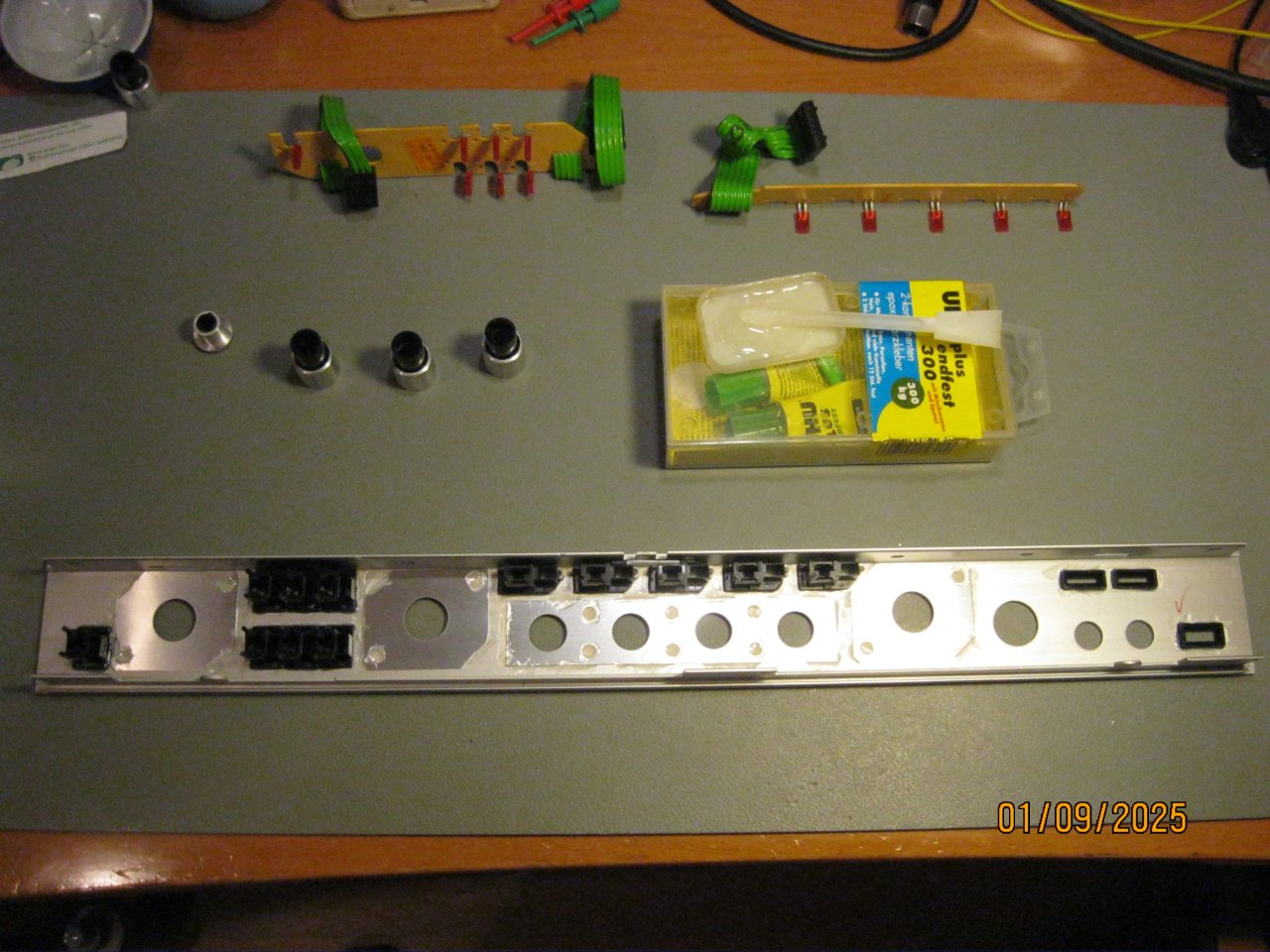

Es geht auch einfach und schnell...
Gestern erstmal die Platinenhalter & Tastenführungen wieder eingeklebt.
Kein Wunder, das die Halter & Führungen dort nicht lange hielten.
Die wurden offensichtlich nur eingelegt & dann mit Kleber nur an ihrem Umfang bestrichen.
