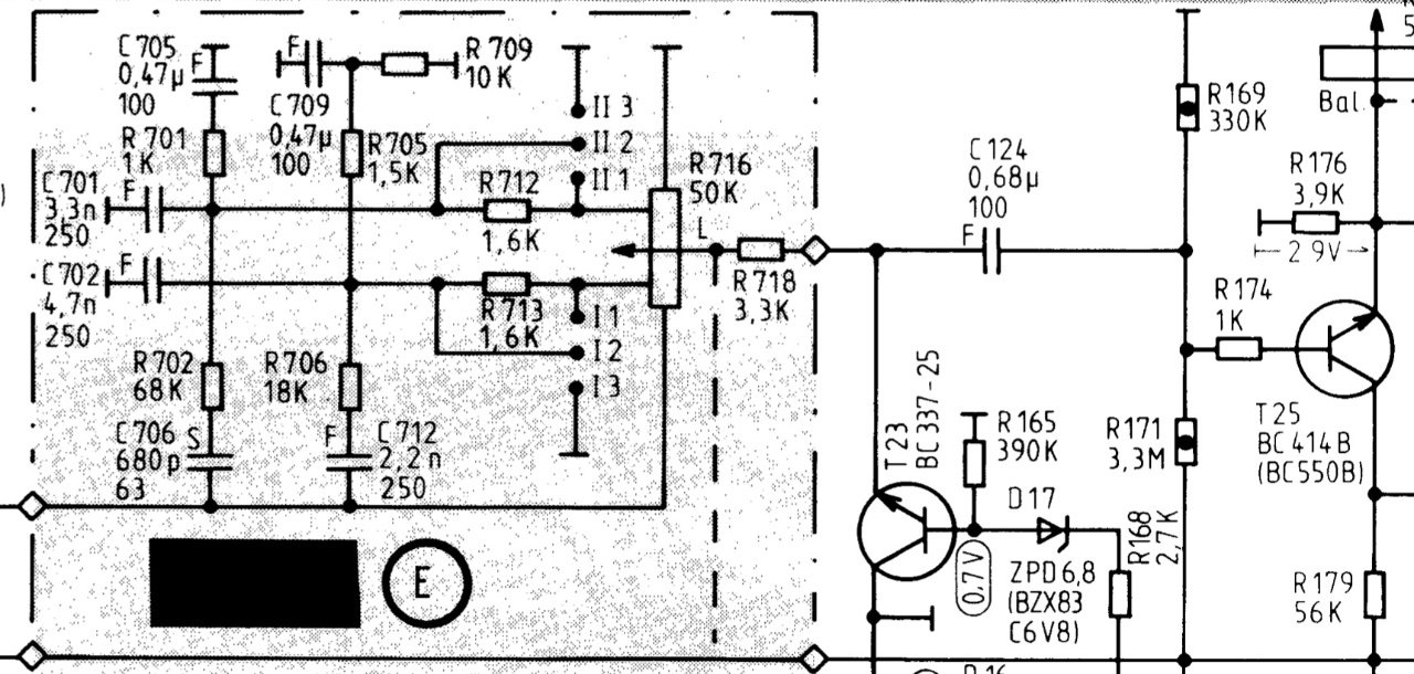

ich habe einen V 2000 in Einzelteilen für kleines Geld gekauft, Gehäuse fehlt. Daher ist dieser für Bastelzwecke eingekauft worden.
Da ich noch einen R 1000 habe dessen Lautstärke-Poti für einen V 5000 ausgebaut wurde, steht dieser nun rum, das soll sich nun ändern. Ich möchte das Lautstärke-Poti aus dem V 2000 dort einbauen, nur habe ich jetzt erst gesehen, das dieses Poti im V2000 100kOhm haben soll. Im R 1000 gehört eines mit 50kOhm rein.
Ich stelle mir nun die Frage ob das machbar wäre in dem man den Widerstand hinter dem Lautstärke-Poti von 3,3kOhm auf 1,5kOhm runter schraubt?

Ich würde das rotzfrech einfach versuchen. Oder sollte ich schreiben pro -Bier- en

Vom Gefühl wird Loudness verstimmt sein. Sonst wird der Teiler aber funktionieren.

Das Poti ist drin, Widerstände am Potiausgang auf 1,8kOhm verkleinert ( 1,5kOhm hatte ich nicht zur Hand )
, habe auch schon ein Testsignal rein geschickt und mir das ganze mit dem Oszilloscope angeschaut. Signal kommt an, bei umschalten auf Linear wird das Ausgangssignal kleiner.
Nun muss ich noch ein Zahnrad zeichnen und drucken, das Zahnrad im Drehelko vom Tunerteil ist kaputt. Wenn alles gut klappt teste ich heute noch an Lautsprechern

Vorher nach Frequenzgang geht wohl nicht mehr. Aber ggf. eine Simulation. Also ich meine Loudness hat eine andere Charakteristik bekommen.
