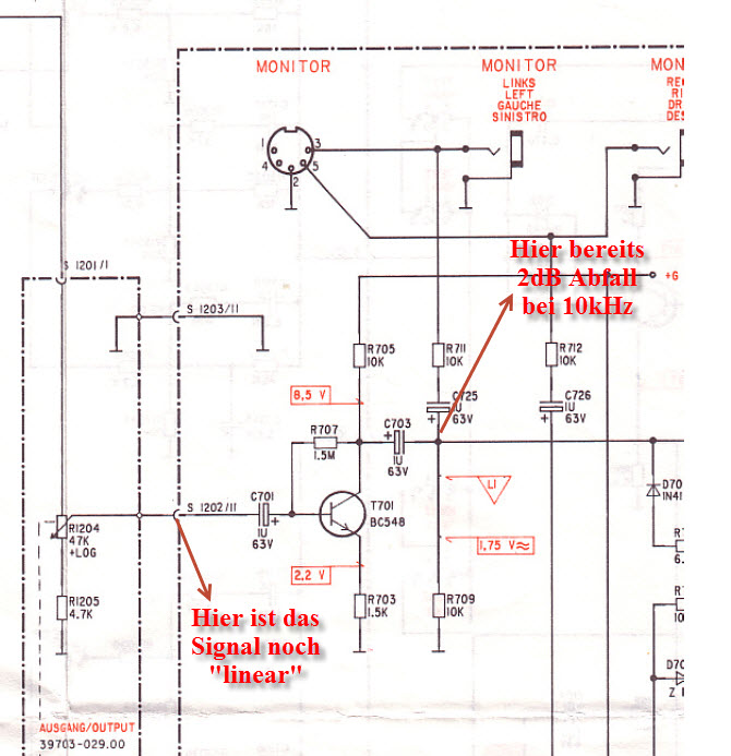

In meinem Besitz sind jetzt 2 CF 5500 und 2 CF 5500-2. Mit einer Ausnahme (1 x CF 5500-2) haben die restlichen 3 Geräte dasselbe Problem, daß der Wiedergabefrequenzgang am Ausgang deutlich zu wünschen übrig läßt.
Bereits bei 10kHz (Einmesston) fallen die Geräte um 2dB am Ausgang ab. Bei 16kHz sind es noch mehr. Ich finde das sehr schade, weil damit praktisch die ganze gute Qualität der CF 5500 und -2 auf der Strecke bleibt.
Das von Grundig vorgegebene Frequenztoleranzfeld von bis zu 7 dB Abweichung, kann und will ich nicht akzeptieren. Der eine Cf 5500-2 kann es schließlich ja auch.
Das Ausgangsignal wird parallel am Eingang Kopfhörer Verstärker und am Eingang Ausgang Verstärker angelegt.
Während der Kopfhörer Verstärker einwandfrei linear arbeitet, ist das beim Ausgang Verstärker nicht der Fall.
Die Pegel der Ausgänge habe ich sowohl mit MV- Voltmeter als auch mit dem RTW 1206 immer 20dB unter Vollaussteuerung gemessen.
Beim Ausgang Verstärker handelt es sich ja um eine Emitter Schaltung die den NF Frequenzgang normalerweise locker verarbeiten kann.
Folgende Arbeiten habe ich bisher schon ausgeführt:
Alle C’s des Ausgang Verstärkers in Folien Ausführung getauscht.
Spannungen geprüft. Die liegen etwas höher als im Schaltbild, vermutlich wegen der 230V, aber im Rahmen.
R 705 variiert. Das ändert zwar die Verstärkung, aber nicht die Unlinearität.
R 707 variiert. Da passiert gar nix
Aus Verzweiflung die Transistoren getauscht. Natürlich keine Wirkung.
Am Minus Pol des C 703 die Unlinearität gemessen, also ohne die umstrittene Ausgangsimpedanz des CF 5500.
Mit den gleichen Meßmethoden am zweiten CF 5500-2 die Linearität gemessen (nachgewiesen).
Ich bin echt am überlegen den Kopfhörer Verstärker aus einem Schlachtgerät zu nehmen und damit den Ausgang Verstärker zu ersetzen / übergehen.
Hat jemand von euch noch einen Rat?

die Stufe ist ja relativ hochohmig aufgebaut. Das Signal hat da am Ausgang sicher einige kOhm Innenwiderstand. Eigentlich nicht so gut.
Wo geht denn die Leitung nach "rechts" hin, da wo die Diode dran ist.
Der Ausgang dürfte nach meiner Einschätzung relativ empfindlich auf Lastkapazitäten reagieren.

die Leitung geht zur DIN Buchse Pin 3 & 5. Mittels der Folge Schaltung die nicht mehr auf dem Bild ist wird während der Aufnahme DIN gerecht Pin 3 & 5 stumm geschaltet.
Bin gerne bereit die ganz Schaltung umzustricken wenn Du einen Vorschlag hast.
Gerade die Hochohmigkeit der Ausgangstufe wird den CF 5500ern vorgeworfen.

Trotz des gelungenen Umbaus bin ich immer noch an einer Lösung interessiert wie man die Originalschaltung ändern kann
Nun, durch einfache Änderung von Bauteilen wird das nicht gehen. Die Stufe hat ja eine Spannungsverstärkung. Um sowas niederohmig zu machen,
müßte man entweder einen OP nehmen, oder eine Stufe aus zwei Transistoren.
Ein einfacher Emitterfolger hat ja nur Spannungsverstärkung 1.
Außerdem finde ich im Schaltplan irgendwie nicht, wo die +G herkommen. Die werden ja in dieser Stufe nur mit zweimal 10k "belastet". Macht man das was niederohmiger, muß man auch die Versorgung ansehen.

+G kommt über T706 (BC 548) und gehört zum Schaltplan Netzteil.
Den eingebauten Kopfhörerverstärker "verkraftet" +G schon mal. An R705 habe ich angezapft.
