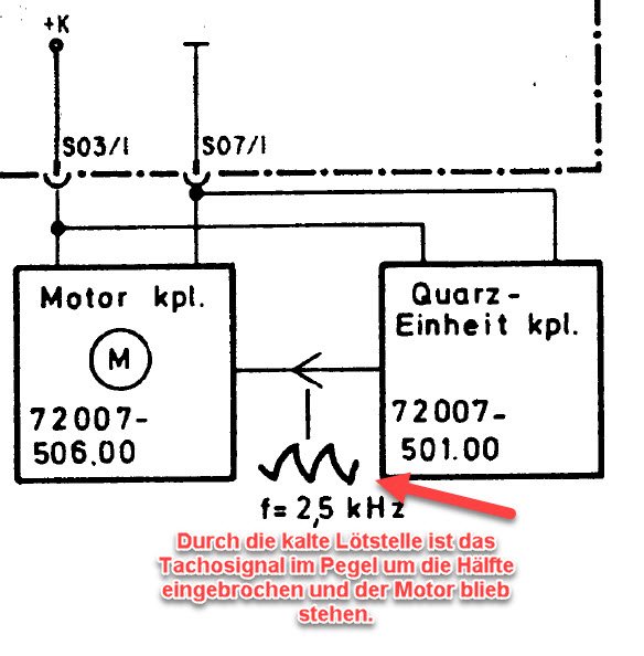

Der Capstanmotor dreht nicht mehr. Zuckt nur kurz beim einschalten. Da die +K Spg und das Tachosignal vorhanden sind, kann es eigentlich nur der Regler am Motor oder der Motor selbst sein.
Schau mer mal..........

Darlington Regler 2SC2298 am Motor ausgetauscht. Der Motor läuft wieder. Allerdings ist der ausgebaute Regler lt. China tester i.O.
schau mer mal erneut......

Nach einer Std. steht der Capstanmotor wieder.

Nach 2 Tagen ist jetzt der Motorfehler gefunden. Es war nämlich gar nicht der Capstanmotor. Es war eine kalte Lötstelle im silbernen Quartz Kästchen, rechts hinter dem Laufwerk.
Die Suche war deshalb so langwierig, weil jedesmal der Capstanmotor X Std. drehen mußte, bis er wieder stehenblieb. Dann die nächste Aktion.....usw. Dokumentiert ist dieser Teil im SM auch nicht, weil der Motor samt Steuerung ein Komplett Zukaufteil war.
Nach dem Nachlöten lief er gestern 8Std am Stck., dann war der Tag aus und ich habe abgeschaltet.
