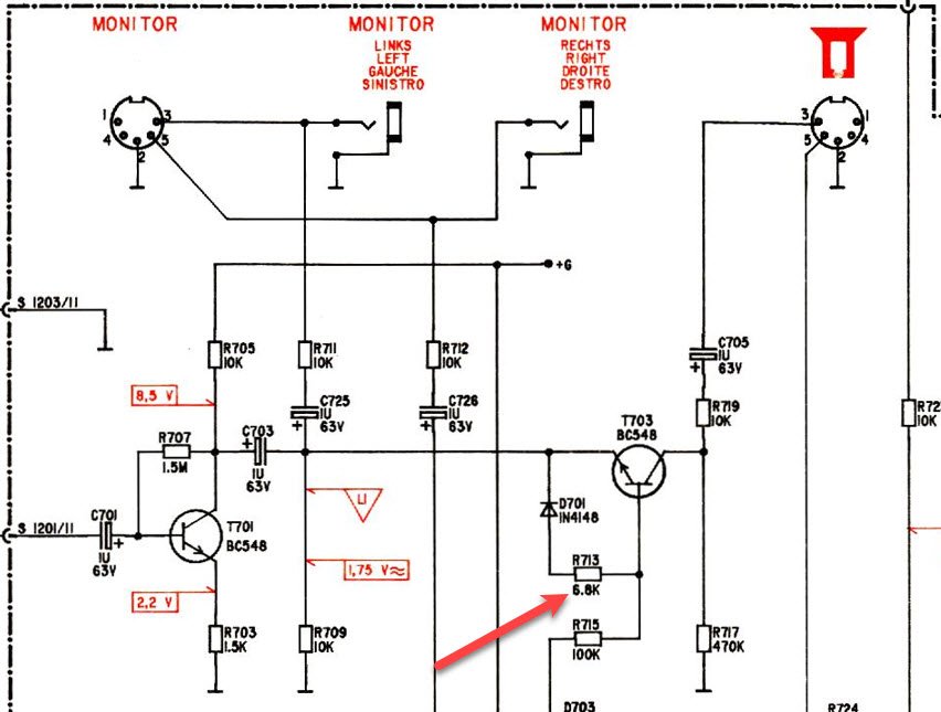

Wo ist er zu finden, der Schaltplan ist recht umfangreich.

Wegen der LED Thematik würde ich einfach mal das Treiber IC 801 für die LED's austauschen.
R713 hat 6,8k. Da Widerstände aber immer hochohmig werden, wenn sie defekt gehen, gehe ich davon aus, daß Du da vermtl. falsch gemessen hast. Vielleicht magst Du uns die Fehlfunktion erklären, die Dich bewogen hat um den R713 herum zu messen?

zum Wiederstand R713 Farbcodierung = gelb-lila-silber -gelb,gemessen in schaltung u. ausgelötet.Multimeter zeigt dann 0,4 ohm an u.piepton (Durchgang).Dabei wurde Altgerät verwendet.Gemessen habe ich den Wiederstand,wie auch schon im forum beschrieben:Das deck springt nach anschalten in Aufnahme und läuft.( es wurde geraten ,Elko tausch).

Hallo, bei dem Wiederstand handelt es sich um den 733.

Der Wert von R733 steht bestimmt im Schaltplan.
