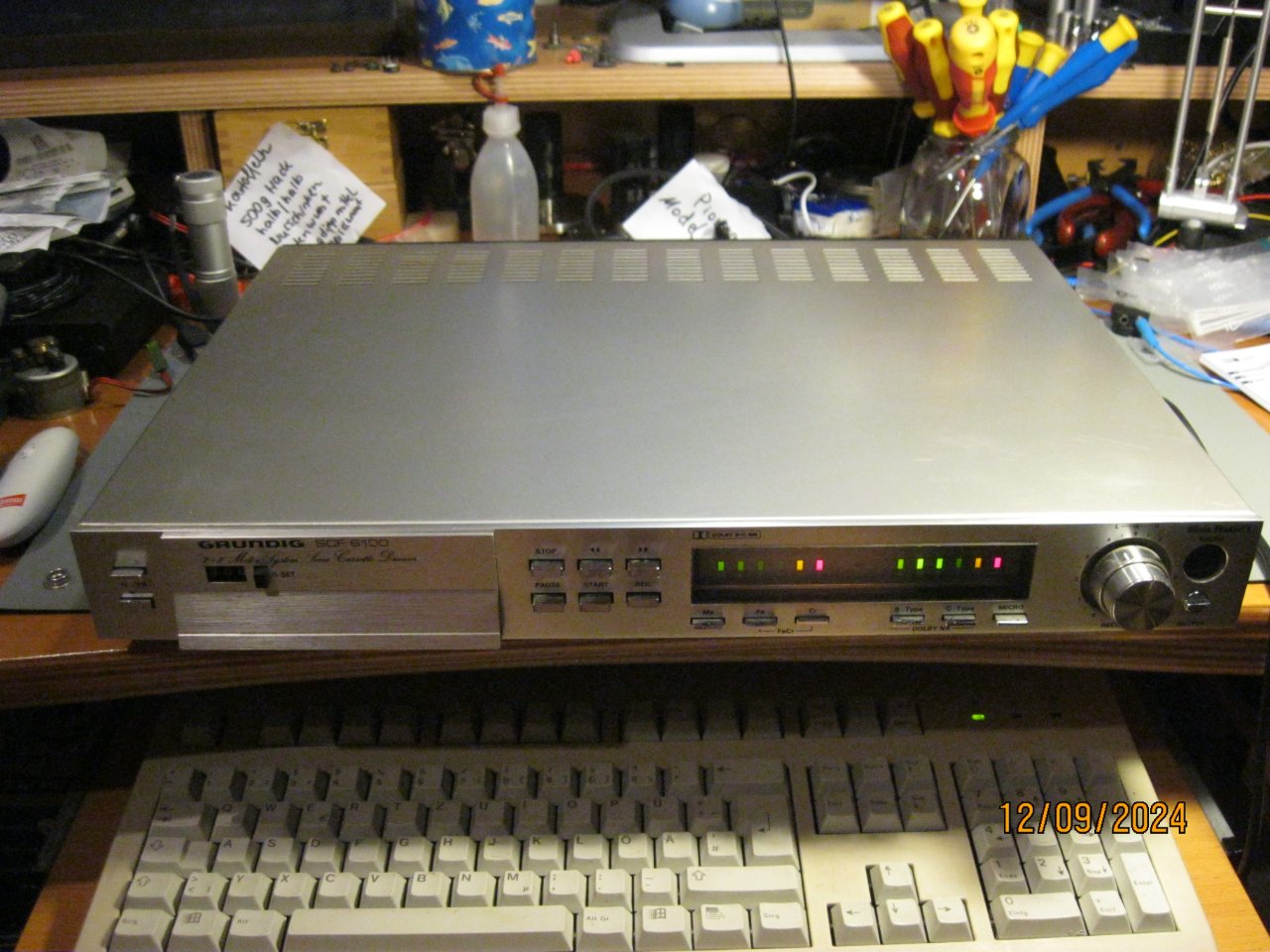

ich habe (wieder) ein SCF 6100 erworben.
Hier hat sich neben den "üblichen Malessen" (diverse Zahnrad-"krümel", Frako- /Roederstein- & Tantal- Elkos) noch ein Problem gesellt:
einige LED's der Pegelanzeige schwächeln recht auffällig.
Kennt jemand die technischen Daten oder welcher Ersatztyp dafür in Frage kommt?

Kann auch mal das IC sein.
Auslöten und über Stromquelle den richtigen Strom zum Leuchten ermitteln.
Zu der Zeit brauchten die LED 15-20 mA heute eher 1-5.
Kann sein, dass durch die Ansteuerung die irgendwie in Reihe geschaltet werden, sollten dann gleichen Typs sein. Bei Reichelt verschiedene bestellen und ausprobieren. Vor allem alle tauschen, die nächste ist bestimmt bald defekt.

Wenn die LED's "schwächeln", dann gehe ich davon aus, daß sie noch funktionieren.
In diesem Falle hilft nur ein Schlachtgerät aus der gleichen Epoche, so lassen wie es ist, eine neue LED reinsetzen bei veränderter Optik, oder
eben alle LED's gegen neue tauschen.
Schwächelnde LED's hatte ich schon einige. Ein defektes der beiden LED IC's dagegen bisher nur eines.

Aus Schlachtgeräten Teile zu verwenden, da ist man schon in der Badewannenausfallkurve wieder kurz vor dem Anstieg.
Hilft vielleicht nicht lange...
https://www.reichelt.de/leds-sonderform ... tml?&nbc=1
Beim letzten Bargraph, den ich baute, gab es nur noch außen gewölbte LEDs (1984 :lol: )

Hallo timundstruppi, hallo mampfi,
Vielen Dank für die Rückmeldungen, guten Ideen & den Link.
Tatsächlich habe ich noch ein SCF-6k als Schlachtgerät.
Dort werde ich die noch "guten" LED's auslöten & messen/ testen.
Bei Reichelt muss ich noch Zeugs bestellen, dann kommen noch ein paar passende LED's dazu. Sind ja nicht so teuer.
Das SCF muss eh' auseinander, dann tausche ich die LED's auch mit aus.
