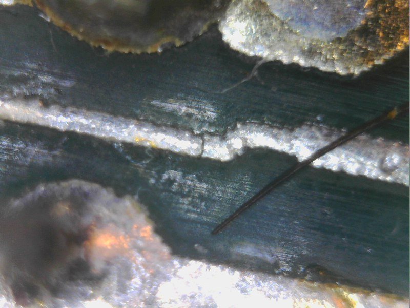

Ich hab den Fehler doch noch gefunden. Eine Leiterbahn hatte eine Haariss, in der Nähe des Verbindungssteckers Rot auf der Steuerplatine. Läuft jetzt wieder :)
Hab mal ein Haar daneben gelegt.
Beiträge: 1897
Re: Grundig SCF 6200 "Dauerläufer"
Respekt, Super, toll gemacht.
So einen ähnlichen Fehler hatte ich vor kurzem an einem MXV100. Eine sichtbar kalte Lötstelle nachgelötet.
Dabei hat sich das Lötauge gelöst. Ergebnis war eine Leiterbahnunterbrechung trotz nachlöten, direkt neben dem Lötauge.
