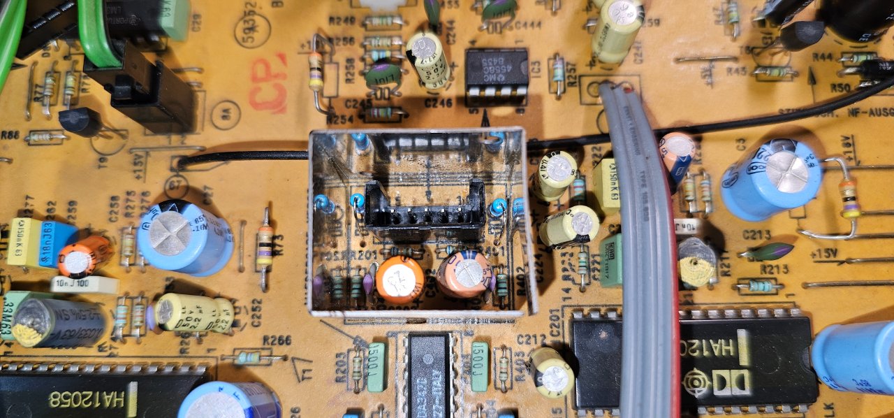

Ich habe noch zwei Widerstände im Wiedergabeverstärker gewechselt.
Leider immer noch das gleiche Problem, keine Aufnahme und keine Wiedergabe.

Die beiden Widerstände 2,2ohm waren wie abgeschnitten an den Anschlüssen!
Der Umschalter Aufnahme Wiedergabe schaltet über das Gestänge zumindest optisch.
Tapeschalter steht auf Tape. Kann man die Spannung ohne Oszi an dem Stecker messen? Das werden wohl Millivolt sein oder?

Zu allererst, löte die Widerstände wieder aus! An dieser Stelle gehören Kondensatoren hin. Vermutlich 2,2pF.
Das sind die gleichen Farben wie für einen 2,2 Ohm Widerstand. Laut Schaltplan sollten es aber 120pF sein.
Diese Kondensatoren, die wie Widerstände aussehen, werden bei Bedarf (Wiedergabefrequenzgang) aktiviert oder eben durchtrennt im Werk, wenn sie nicht notwendig sind.
Wenn Du dort 2,2 Ohm Widerstände eingelötet hast, wird der Wiedergabekopf durch die Parallelschaltung viel zu niederohmig.
Dann wäre es am besten wenn Du Dir hilfsweise einen 1Khz oder 400Hz Dauerton mit einem anderen Gerät aufzeichnest.
Oder Du hast sowas sogar im Fundus.
Diese Frequenzen lassen sich praktisch mit allen Meßgeräten messen.
Demnach solltest Du an den Eingängen der Dolby IC's 201 und 401 jeweils an PIN4 ca. 30mV haben.
An den Ausgängen der Dolby IC'S jeweils an PIN 24 sollten es um die 800mV sein.

Danke für die wertvolle Infos!
Jetzt erklärt sich auch, dass auf der Platine ein Kondensatorsymbol vorhanden ist
Ich dachte die Farbsymbole haben nur Widerstände.
Dann waren die vom Werk aus durchtrennt.
Ich habe noch ein Grundig Verstärker SXV 6000, dieser ist mit einem Schalter für Pegeltongenerator (400Hz)ausgestattet.
In der BA steht unter Punkt 4 was von verwendbar für Pegelanpssung der maximalen Aufnahmelautstärke angeschlossener Cassettengeräte. Wenn ich dich richtig verstanden habe, könnte ich vorab die Widerstände durchtrennen und dann weitere Messungen vornehmen.
