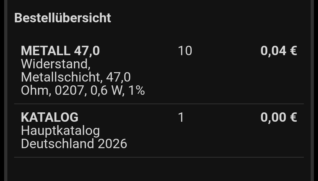

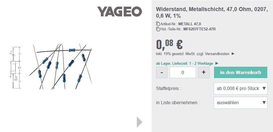

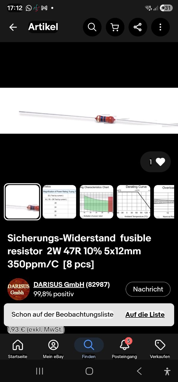

2 Watt, was sagt der SP oder die Baugröße?
Re: CF7500 keine Wiedergabe
Wenn er 2Watt hat, taugt er nicht.
Da müßte doch auch ein 0,5W Metalloxidwiderstand funktionieren.
So was z.B.
So was z.B.
