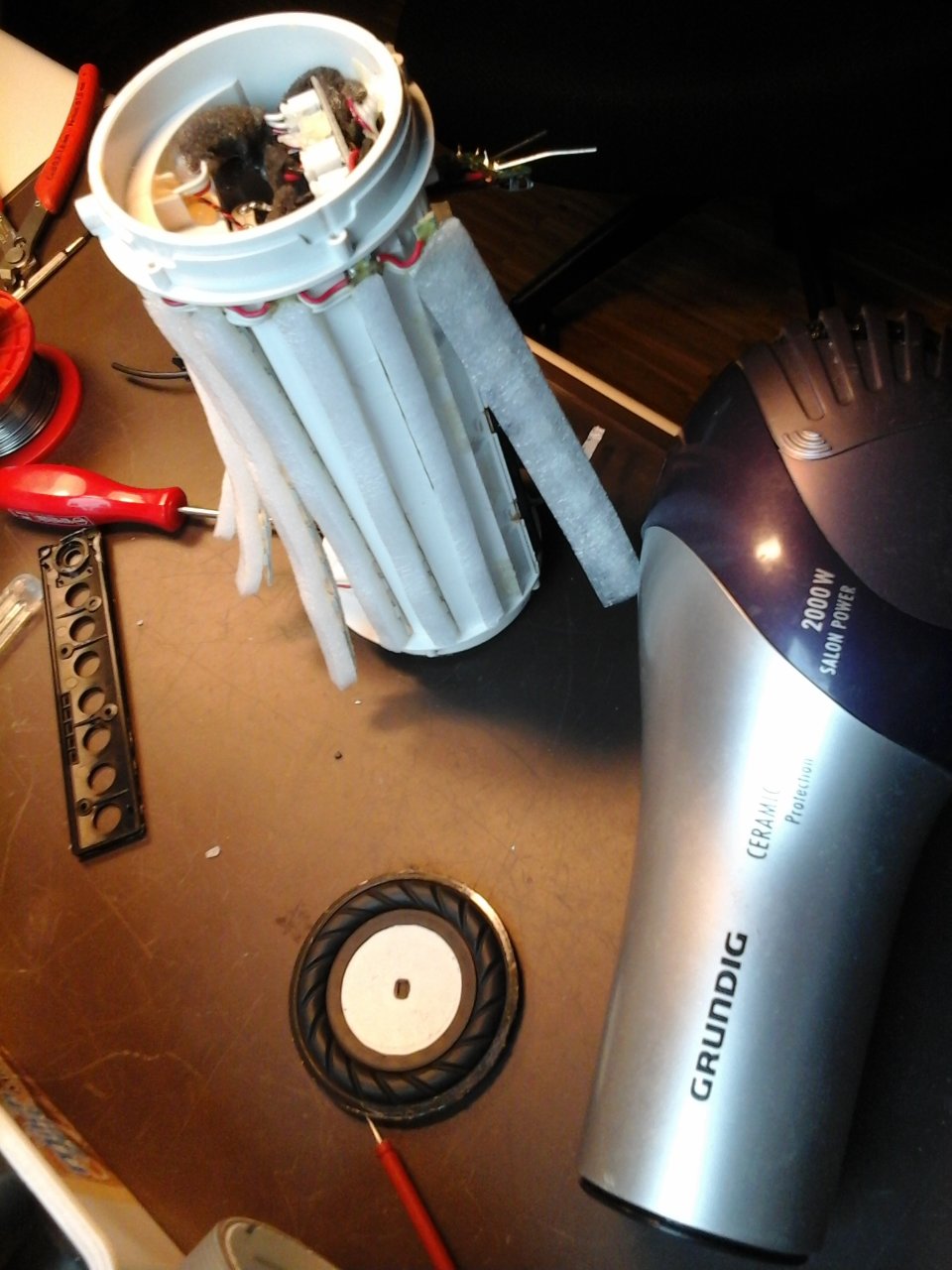

Meine Tochter hat dieses Ding mal bekommen und irgendwann war die MIkro USB Buchse defekt.
Also erst mal, was für ein albernes Blinkteil diese BT Box, robust gebaut, aber kaum zu öffnen. Erstmal einen Föhn geholt, um Geklebtes zu lösen und dann massig in KS geschraubte Mini KS-Schrauben gelöst. Videos dazu auf gibt es auf YT.
Akku lies sich erst nach Antriggern mit 12V laden, lag ein Jahr rum. Gespeist aus dem Doppel Labor-NT. 5V 1,2 A, sieht nach laden aus.
Am liebsten würde ich bei diesem albernen Teil mal den Frequenzgang aufnehmen, geeichter Schallpegelmesser ist vorhanden und die Lemobuchse als Adapter auch schon da.
Fotos nachher, noch schläft Tochterherz im Bastelzimmer...

Der Föhn ist von "Grundig"

Läuft, hat statt Buchse nun 20 cm USB Kabel raushängen.
