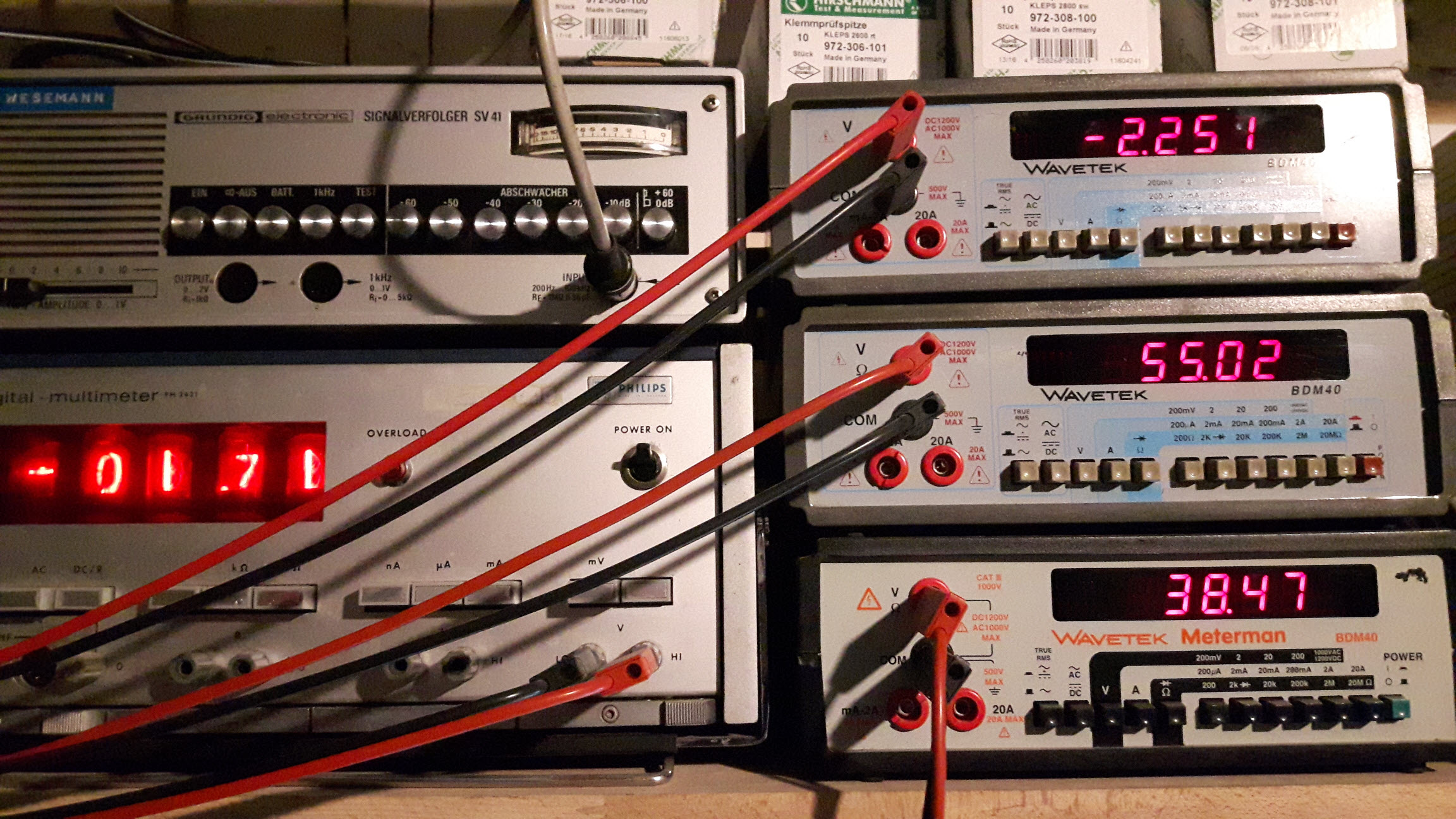

Jetzt ist es immer noch so, daß beim hochfahren der Ruhestrom zappelt und dabei DC am LS Ausgang messbar ist.
Zwischendurch gelang es mir einen Zustand zu erreichen, der bei +/- 32V, eingestelltem Ruhestrom einen DC Anteil von ca. 60mV ergab.
Nicht toll aber theoretisch funktionierend.
Beim harten Einschalten der Stromversorgung steigt der Ruhestrom und der DC am LS Ausgang jetzt kontinuirlich an.
Hier eine Bilderstory: (links und ganz oben = DC am LS Ausgan in V, unten und in der Mitte = Ruhestrom in mV)
