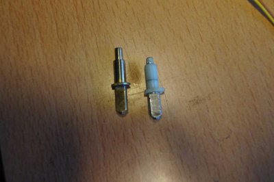

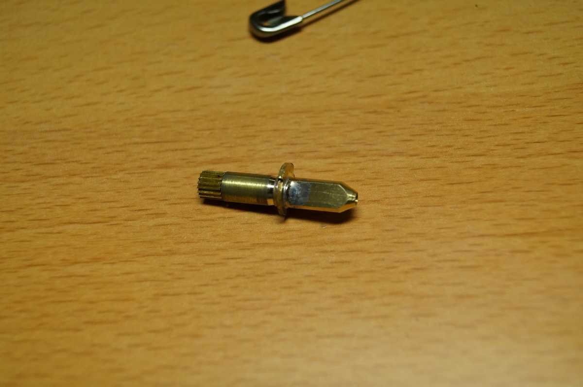

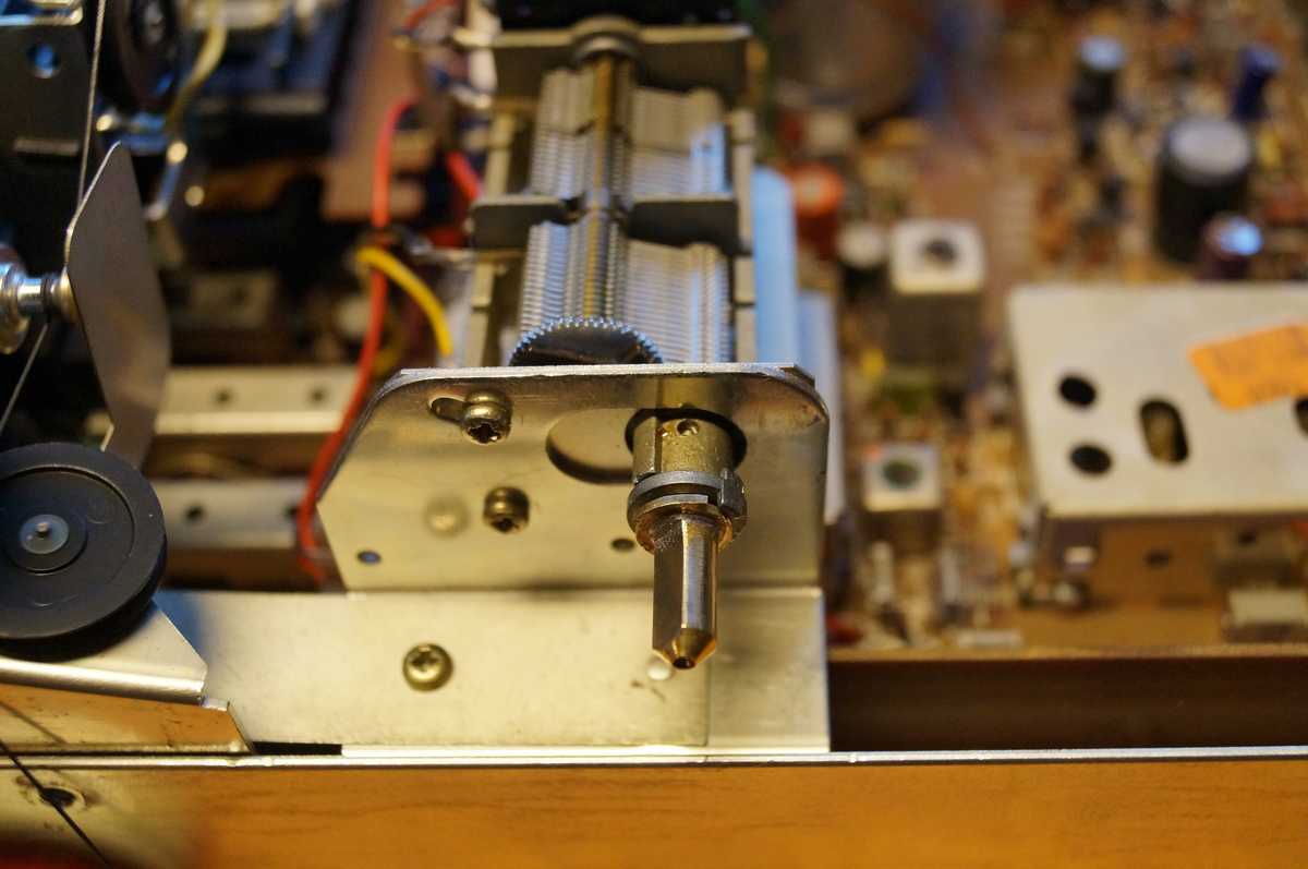

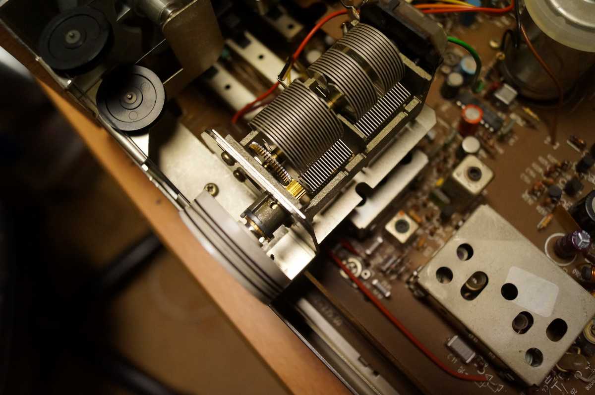

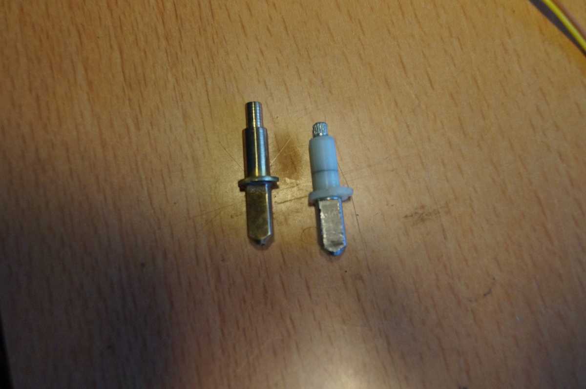

Nachdem das Tape und der Plattenspieler nun wieder einwandfrei laufen, macht der Receiver noch Probleme. Der Vorbesitzer sagte schon, dass der Skalenzeiger klemmt...zunächst dachte ich da fehlt einfach Schmierung. Dann stellte ich nach dem Zerlegen fest, dass ich hier das Problem habe, das viele Besitzer dieses Gerätes haben. Die Polyamid-Hülse aus der Achse, die den eigentlichen Drehko bewegt ist gerissen und blockiert. Außerdem ist das Zahnrad auf dieser Welle gebrochen (auch aus Polyamid).
Nach vielem Recherchieren sah es so aus, dass das Problem recht verbreitet ist, aber noch keine vernünftige Lösung existiert.
Das wollte ich so nicht hinnehmen und holte meinen Bruder dazu, der sich hobbymäßig mit dem Drehen von Metallteilen beschäftigt und ich glaube wir sind kurz vor dem Durchbruch...ich habe Bilden von unserer bisherigen Arbeit angehängt...alles was noch fehlt ist das Zahnrad. Da wir das nicht selber fertigen können, haben wir dieses bei einer polnischen Firma bestellt.
Meine Fragen an euch sind nun:
Gibt es jemand, der das gleiche Problem hatte und zu einer Lösung gekommen ist?
Hat jemand noch Tipps zu unserer Lösung?
Ich werde wenn die Zahnräder kommen und das erste Exemplar fertig ist, dieses ausführlich testen und berichten.
Wenn alles funktioniert, sind wir auch in der Lage größere Stückzahlen herzustellen, falls jemand von euch Bedarf an diesem Teil hat (steckt übrigends auch im T 1000)

es ist soweit...unser Replikat ist fertig und es funktioniert einwandfrei! :D
Wir haben diese Drehko-Achse einfach auf der Drehbank aus Messing repliziert und die Zahnräden kommen von einer Spezialfirma.
Wer also einen Grundig Receiver oder Tuner mit einem klemmenden Drehko hat...einfach eine Nachricht an mich und wir fertigen dieses Ersatzteil.

Drekolager aufreiben, dann ging er wieder bei mir.
(Schleifpapierstreifen auf Holz geklemmt)

Bei Handbetrieb dreht er sich, bis das Kunststoffritzel/ Zahnrad wieder hängen bleibt. Das scheint das Problem zu sein, dass es nicht mehr fixiert ist.
Zuletzt geändert von DerInge am Fr 1. Nov 2019, 14:50, insgesamt 1-mal geändert.
Beiträge: 2636
Re: Grundig R 1000 Receiver Drehkondensator
Hängen bleibt oder ist der Anschlag des Seils falsch?
Da ist auch so eine Mitnehmer Mymik drin...
Genau schauen...
