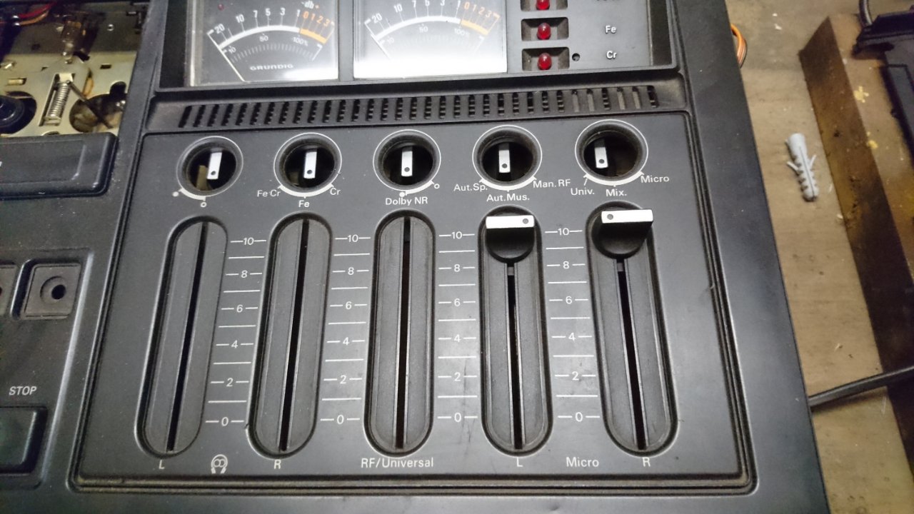

Jetzt habe ich bei meinem CN 1000 auch das Netzteil repariert, defekt war hier der 1000 µF-Elko (und entsprechend die T0,25A Feinsicherung).
Elektrisch ist es jetzt soweit in Ordnung, alle Funktionen sind gegeben, alle Lämpchen leuchten, äußerlich sehr gut erhalten ist es außerdem. Allerdings leiert das Laufwerk hörbar, besonders am Bandanfang, etwas weniger dann auch an allen anderen Stellen. Die Höhenwiedergabe könnte grundsätzlich gut sein, direkt nach der Aktivierung von »Play« klingt es ausgewogen, dann aber scheint die Andruckrolle sofort das Band schief über den Kopf zu ziehen und die Höhen verschwinden weitgehend.
Wie man auf dem Foto sieht, könnte zuerst mal eine ordentliche Reinigung schon Verbesserungen bewirken. Der Tonkopf sieht in meinem CN 1000 auch wellig aus, Verschleiß ist aber keiner zu erkennen. Die Umgebung der Kopfspalte ist bei mir auch transparent vergossen.
Defekt ist leider der Knopf des linken Kopfhörer-Schiebereglers. Falls hierfür tatsächlich noch Ersatz vorhanden ist, würde mich das sehr freuen!

So wie sich das anhört, mußt Du noch mindestens die rechte Bandwickelkupplung überholen und die Andruckrolle austauschen.

Für den Schieber kann mein Schlachtgerät mal anschauen. Was fehlt denn alles?

Eigentlich fehlt praktisch nichts, beim Schieberegler für die linke Kopfhörerseits ist lediglich eine der Rastnasen abgebrochen. Dadurch sitzt er nun nicht mehr fest in dem unterhalb der Blende angebrachten Gleiter, der seinerseits in das Schiebepoti greift. Diese etwas aufwändigere Mechanik dient ja vermutlich nur dem Zweck, erstens die obere Blende abnehmen zu können ohne auch nur einen Knopf abziehen zu müssen und schützt zweitens die Schiebepotis vor herabfallenden Krümeln (oder vor hinabtröpfelnde Heiß- und Kaltgetränke
Also, wenn noch so ein Schiebeknopf vorhanden ist, wäre das schon alles was ich brauche.
