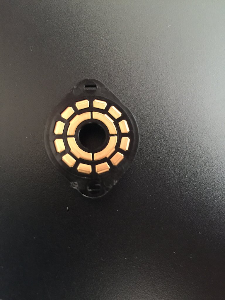

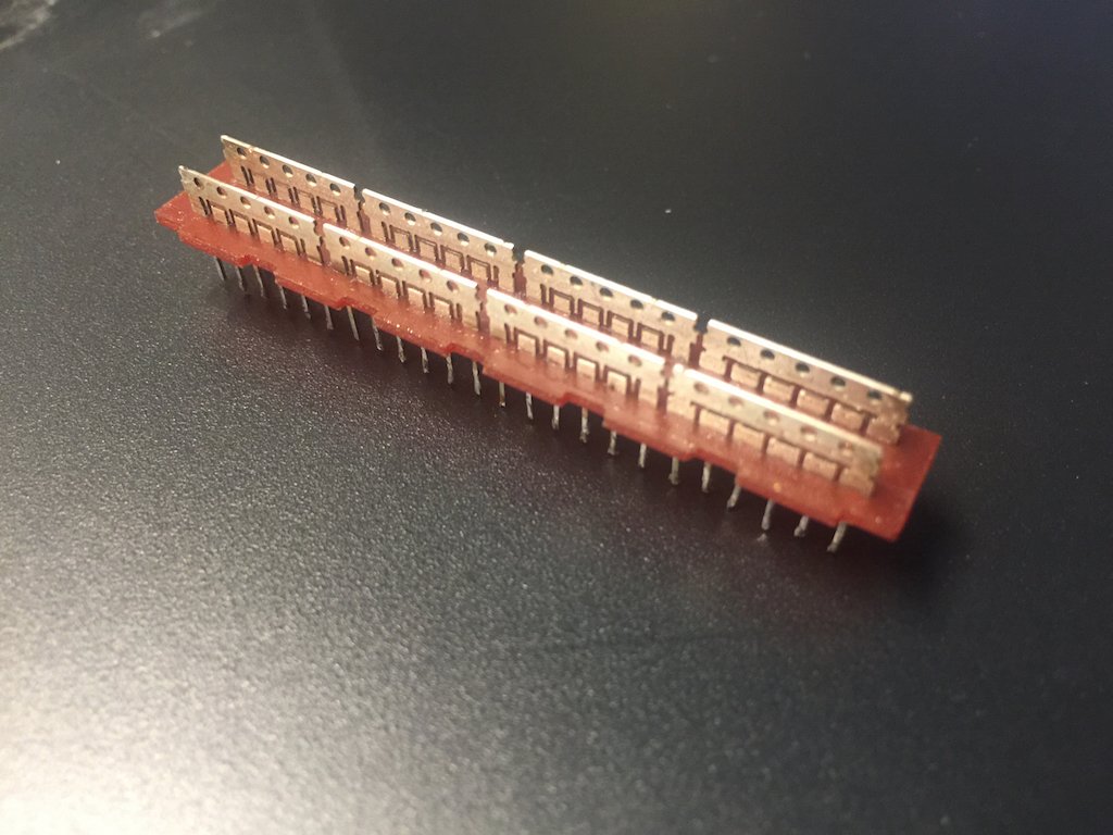

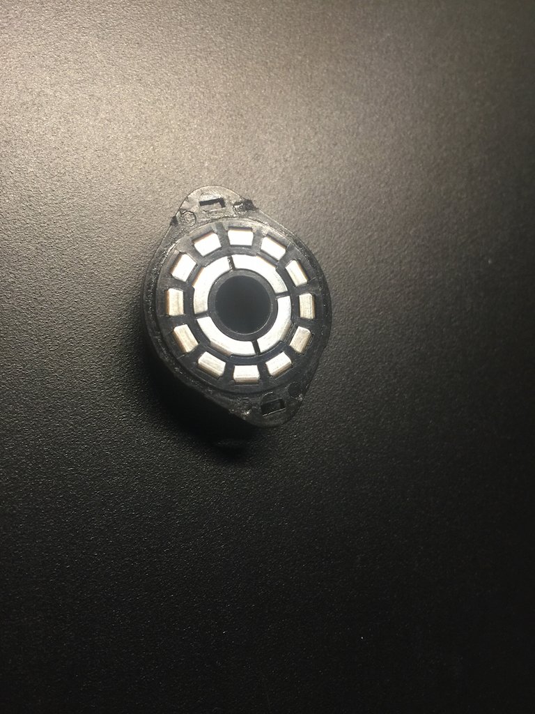

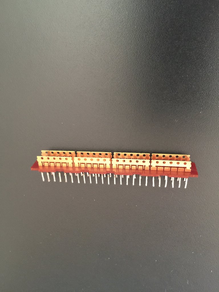

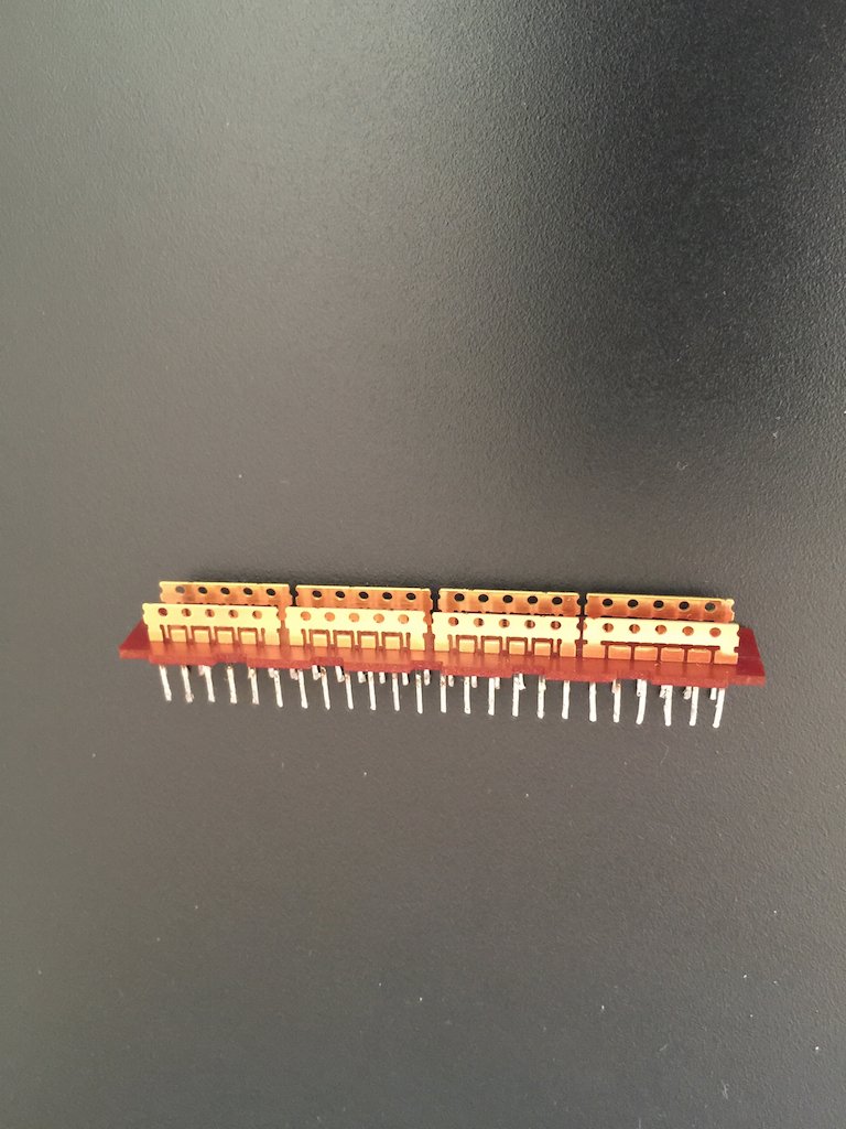

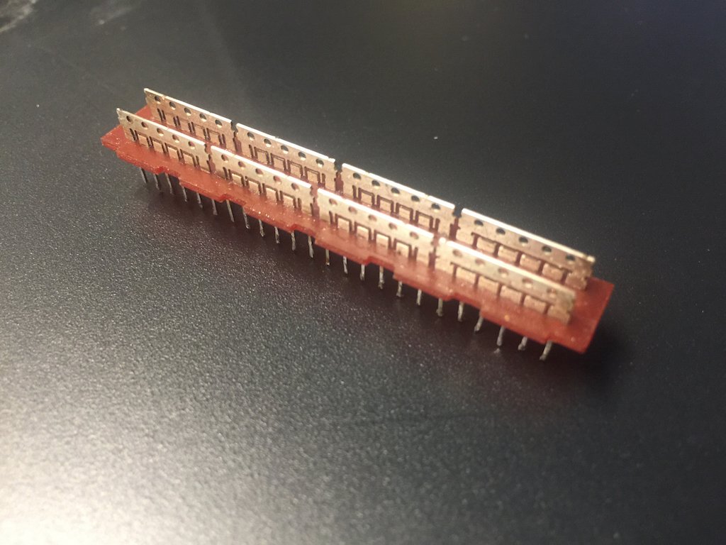

Nachdem nun wieder mal ein halbes Jahr ins Land gegangen ist, gibt es Fortschritte in der Frage, mit welchem Aufwand und Erfolg sich die Schalter in Hifi-Geräten vergolden lassen.
Besagter Freund hat sich die erwähnte Gold-Lösung sowie einen einfachen Galvanik-Stift besorgt, ein kleines Netzteil war vorhanden. Aus meinem Onkyo-Verstärker A8870 habe ich dann den als extrem anfällig bekannten Input-Selector sowie den Source Direct Schalter ausgebaut, obwohl ich beide eigentlich schon überholt hatte. Der befreundete Vergolder hat die Kontaktflächen dann nochmal gewissenhaft gereinigt, an die Beinchen eine Klemmleiste angeschlossen (bzw. die Beinchen miteinander provisorisch verlötet) und dann die Oberflächen (hart) vergoldet.
Die so aufgetragene Goldschicht ist absolut gleichmäßig und hält Kratzversuchen gut stand. Ich gehe davon aus, dass auch die Kontaktschleifer keinen nennenswerten Abrieb verursachen. Das Schaltgefühl ist minimal rauer, was aber sicher auch daran liegt, dass ich die Mechanik nicht neu gefettet habe. Der Verbrauch an Elektrolytlösung hält sich absolut in Grenzen bzw. fällt kaum auf.
Investiert werden muss ein mittlerer bis höherer zweistelliger Eurobetrag (je nachdem ob ein Labornetzteil vorhanden ist), bei empfindlichen Schaltern (und allgemein bei Spaß am Hobby Hifi) kann man diese Technik aber absolut empfehlen. Langzeiterfahrung habe ich natürlich noch nicht, aber zumindest kann man feststellen, dass sich der (zusätzliche zur Reinigung) anfallende Aufwand sehr in Grenzen hält.

Sieht gut aus, muß ich mich auch noch mal mit beschäftigen. Kannst Du was zur Spannungshöhe sagen und wie belastbar das Netzteil sein muß ?
						Re: SXV6000 Überholung
Es braucht dafür keine besonders hohe Spannung. Mit 5 V geht's schon los, bei rd. 10 V lässt sich dann im wahrsten Sinne flüssig arbeiten. Dabei fließt kein nennenswert(ablesbar)er Strom, im Grunde würde man wohl auch mit einer 9V-Batterie vergolden können.
Man darf eigentlich gar nicht darüber nachdenken, wie einfach und zuverlässsig dieses Verfahren funktioniert. Denn ich habe schon so viele dieser Schiebeschalter zerlegt, gereinigt, versiegelt, wieder zusammengebaut und dann ernüchtert festgestellt, dass der Kontakt immer noch nicht wirklich frei von Übergangswiderständen (und somit Verzerrungen) ist, dass mir nun bewusst wird, schon längst viel verlässlicher zum Ziel hätte kommen zu können. Wie gesagt, man kann es, wenn man das Hobby liebt, eigentlich nur empfehlen.
Ich habe hier noch ein 12V Netzteil, das bei Bedarf bis 5A liefern kann, das sollte wohl reichen. Weißt Du, ob die bearbeiteten Kontaktflächen versilbert waren ? Wenn ja hat Dein Bekannter die Silberschicht abgetragen oder direkt vergoldet ? Und welche Gold- bzw. Elektrolytlösung hat er verwendet ?

Ja, 12V / 5A reichen locker.
Die Kontaktflächen der vergoldeten Schalter müssen vorher versilbert gewesen sein. Das legt die Art nahe, wie sie angelaufen waren. Mit Sicherheit kann ich das aber nicht sagen. Fakt ist, dass die penibel gereinigte Oberfläche dann so belassen wurde, denn Silber lässt sich (besonders) gut direkt und ohne Umwege vergolden. Verwendet hat er das zuvor mal erwähnte Goldelektrolyt vom Ebay-Anbieter "betzmann-galvanik" im 50ml-Gebinde (Preis aktuell 36,- € zzgl. Versand). Es enthält Kobalt und ermöglicht nicht nur die Hartvergoldung, sondern auch die Verarbeitung mit einfachen Galvanik-Stifen.
