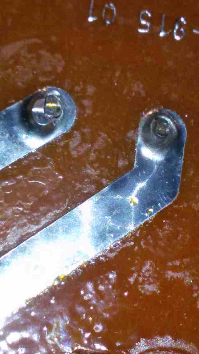

Gestern mal aufgehabt ...
echt bescheiden aufgebaut, schlecht zu zerlegen. ein paar kalte Lötstellen und die 3 Tantale getauscht. Die PO-LED war ganz schwach geworden.
