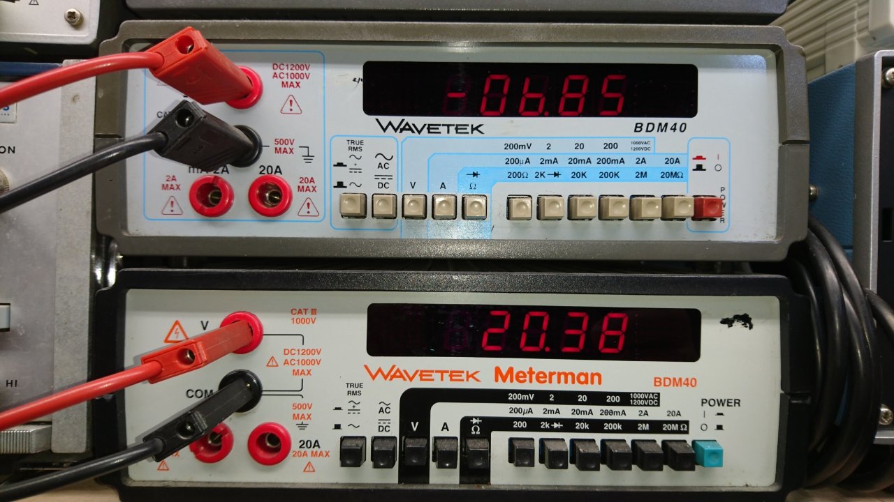

Und jetzt noch ein paar Bilder von gestern:
Zuerst geringe Aussteuerung unmittelbar nach Inbetriebnahme des MEßaufbaus:
Zu sehen die Sinusform und die dazugehörenden Ruheströme (Spannungen). Jeweils oben der defekte unten der gute Kanal
Kurz danach dann das. Wieder die Sinusform und die dazugehörenden Ruheströme (Spannungen)
