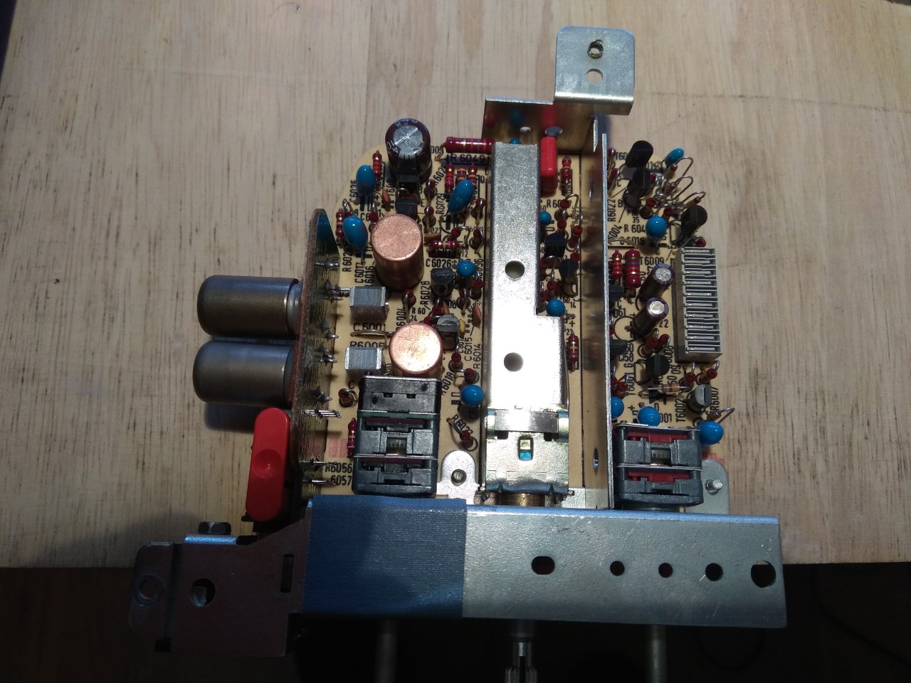

aspes
Beiträge: 22
Registriert: So 16. Jul 2017, 19:10
Re: Grundig R 45
Beitrag von aspes »
So hab nun einen CD Player angeschlossen und auch einzeln die Cinchkabel abgezogen es ist so wie Ihr vermutet hattet bei einen Stecker läuft alles weiter und bei dem anderen Stecker nur noch ganz leise wie bei dem Lautsprechern.
Das es nur Mono war ist mir anfänglich gar nicht aufgefallen erst als Ihr mich darauf angesprochen habt merkte ich das, war zu sehr fixiert ob sich was verändert der Klang war mir da Nebensache.
Die Platine mit dem Microschalter usw . hab ich ausgebaut ist auch voll mit Tantals.
Hab noch ein paar passende Elkos da werde mal tauschen.
Da sind 2 Kupferfahrenen ( Elkos) zu sehen ohne jeglichen Aufdruck sind das Elkos?
