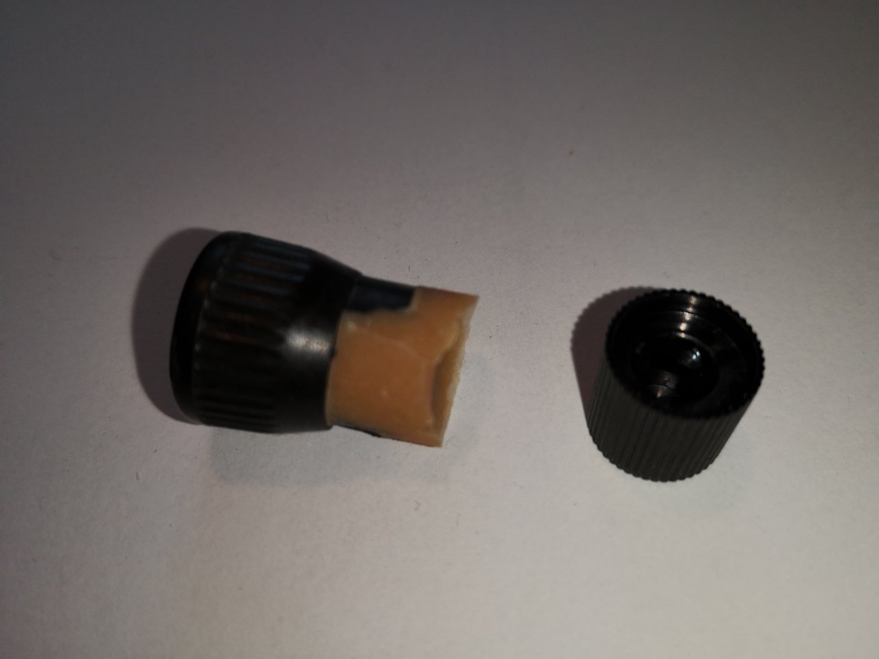

Moin zusammen,
im Anhang seht ihr meinen aktuellen Lösungsansatz:
Zur Stabilisierung habe ich den Knopf mit 2k-Kleber ausgegossen, da sich der Rand verabschiedete. Bei Conrad habe ich einen Knopf aus Alu für 6mm-Achse gekauft. Die Macken am originalen Knopf werde ich beiarbeiten und dann eine Epoxidabformung davon machen. Dabei ist es ggf. ratsam, den unteren Teil des Knopfes dicker zu machen, damit der C-Knopf mehr Platz hat, was hinterher nicht mehr zu sehen sein wird. Anschließend gieße ich diese mit gefärbtes Epoxidharz aus und gieße den Knopf vom große C mit ein. Den großen Unterschied, den man dann sehen wird, wird eine geschwärzte Madenschraube sein, mit der mein neues Bedienelement auf der Welle arretiert wird.
Anmerkungen und Kommentare sind gerne erwünscht:-)
Markus
Beiträge: 1897
Re: Lautstärkeregler WKC 4870 RDS A
Wenn das funktioniert, ziehe ich den Hut (den ich dann vorher noch kaufen muß) :mrgreen:
Beiträge: 2639
Das fertige Gesamtkusntwerk möchte ich auch sehen. Man kann sich leider beliebig lange mit so was aufhalten.
