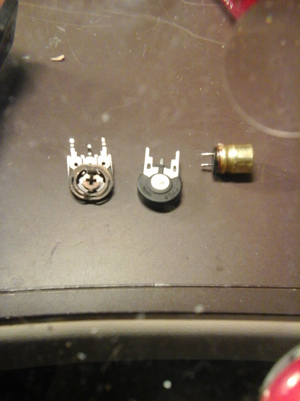

Gestern in 3 Stunden einen weiteren MA ein Elkokur spendiert. Diesmal auch die RS-Poties getauscht.
Zusatzisolation an netzführenden Kontakten, hatten die anderen beiden nicht:
