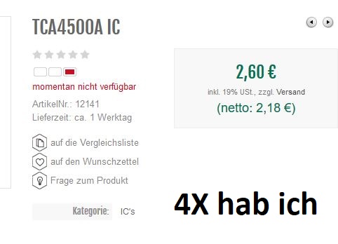

Aber ich habe jetzt mal den TCA4500a Bestellt
und auch den TCA420A
;) :D :)
Und dann :roll: Löte ich den runter ich muß aber noch 16Pin sockel bestellen . :!: :!:

Hallo Bernhard,
es war das was wir gedacht haben auch defekt TCA4500A.
Jetzt auf Sockel und ich habe noch 3St. für den Fall der fäll^^.

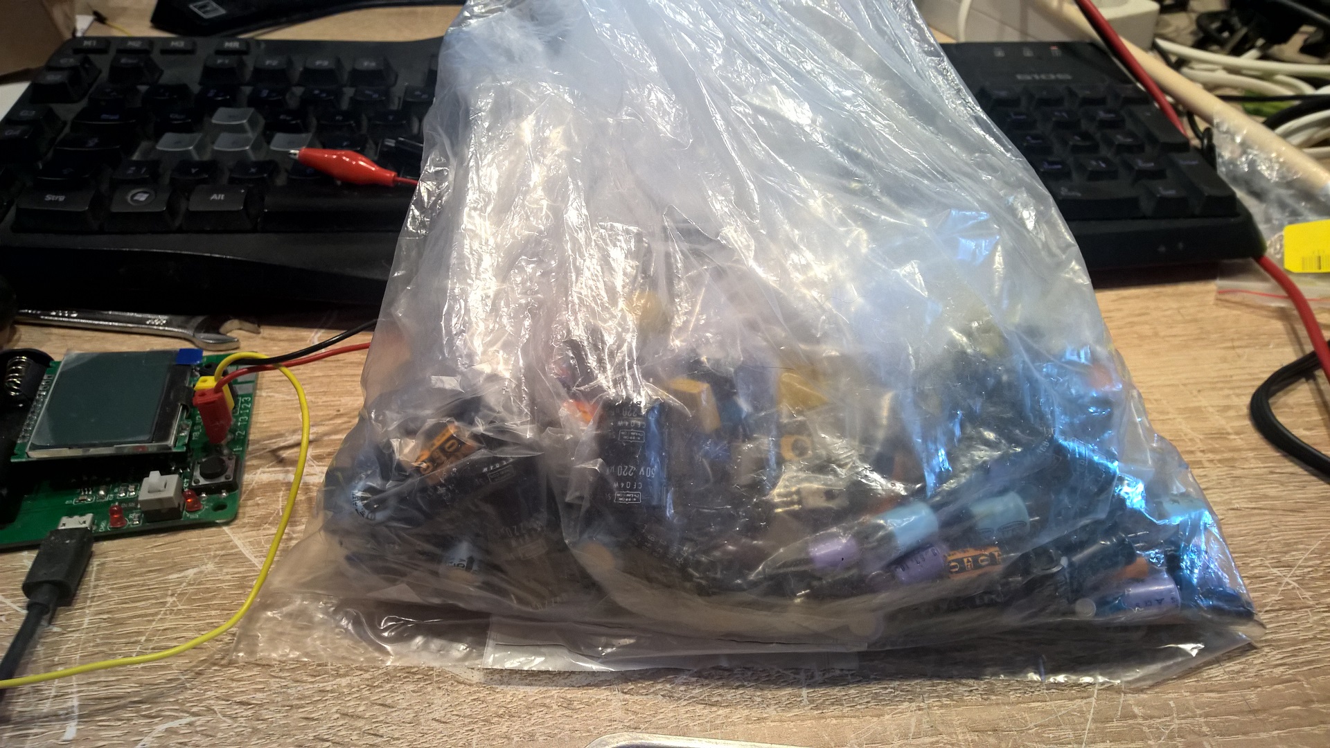

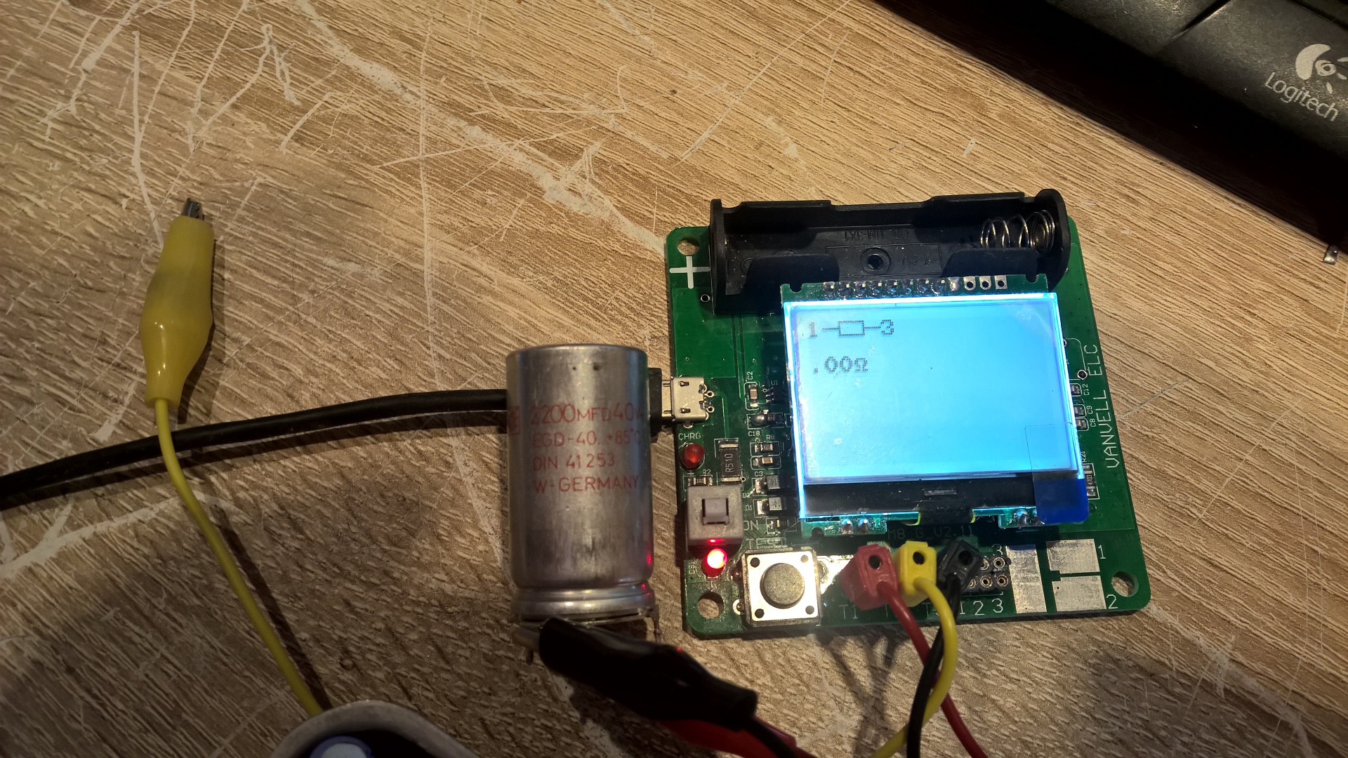

Defekt an T5000 war (nur)Nr.1
Defekt Nr.1
Defekt Nr.1
Und der IC TCA4500A
Defekt Nr.2
Defekt Nr.2
Getauscht habe ich alles das was auf dem Bild zusehen ist auch die Selis wurden gemacht die waren aber alle (noch) OK.
Und ich habe schon einen ganzen beutel voll mit Original ersatzteilen von A über V nach R alles dabei inkl. MR^^ :lol:
