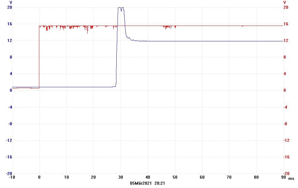

So ich habe mal gemessen, die Schaltung ist letzte Woche gekommen. Ich habe mein Picoscope ADC212 nach fast 12 Jahren wieder in Betrieb genommen.
VAGCom Lappi A31 lief nicht it der Software, aber der T60 mit der XP HDD. Da konnte ich es installieren.
Gut die Messung der Dauer AC off bis LS Knacks am V und A5k steht noch aus.
Ich habe hier ein paar Mal gemessen und folgendes herausbekommen.
Etwa 45 ms, dann wird der Transistor stromlos. Ich habe die Versorgungsspannung rot abgeklemmt und am Ausgang des ICs, wahrscheinlich Openkollektor blau gemessen.
DC offset auch ausprobiert UB auf LS gelegt und Reaktion am Transistor blau.
Relaiszeit messen..Spannung aufs Relais? Dann würde die DC Erkennung kommen, aber 30 ms ist wohl für die thermische Zeitkonstante der Schwingspule noch kurz. Ich denke da an die HTs in den Aktivboxen.

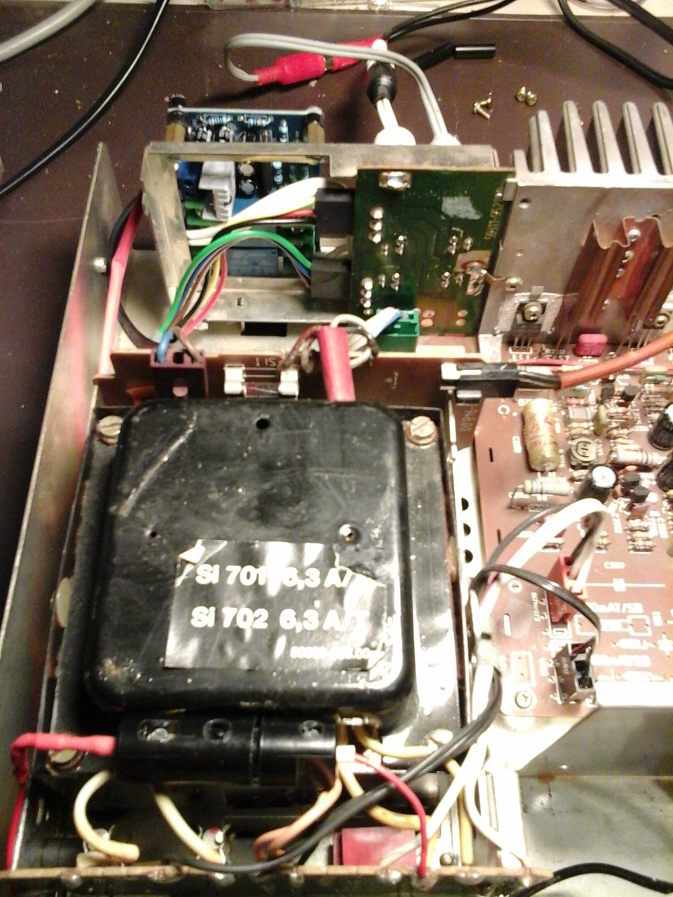

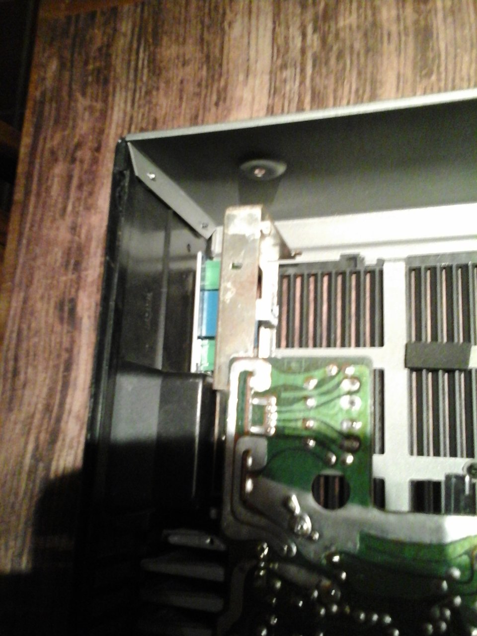

V1k
Da soll sie hin...Die Endstufe bleibt eine Einheit, alle Anschlüssen weiterhin steckbar.
AC die +19V abnehmen, GND und zweimal LS unterbrechen und die Relais dazwischenhängen.
AC soll 12-18V sein, also 2 Dioden dazwischen, um die Spannung etwas zu reduzieren. Sind eh meist >20V (220V=>230v.) Auf der Schaltung ist eine Einwegleichrichtung.
Bei einer gebrückten Endstufe würde es nicht funktionieren..mit 2 x UB nach Modifikation schon. Also falls einer mal damit was vorhat...

Verdrahtete und funktioniert, auch bei Ziehen des Netzsteckers. Ac off ist schneller als der Plopp.
