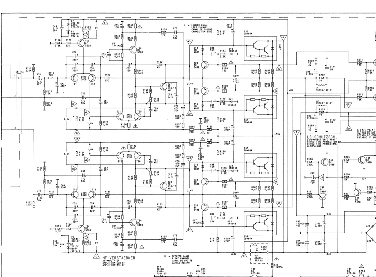

nach einem halben Jahr bin ich endlich dazu gekommen, mich um den V7500 zu kümmern.
Ich habe die mit Kleber verätzten Bauteile ausgetauscht und ihm neue Füße verpasst.
Soweit sogut...nun wollte ich den Ruhestrom einstellen. Bei der rechten Endstufe kein Problem, aber links komme ich bei rechtsanschlag vom Poti nur auf 16 mV.
Ein Test mit Audiosignal zeigt, der linke Kanal ist immer lauter als der rechte.
Offensichtlich wurde an dem Amp mal gebastelt. Die Endtansistoren rechts sind GDV64/65A, links sind es BDV64/65B. Sind die überhaupt als Ersatz geeignet? Kommt daher die Kanalungleichheit?
Im verätzen Teil wurden zudem schon mal Widerstände ausgetauscht und die Werte entsprachen nicht ganz denen im Schaltplan...ich habe mich jetzt beim Austausch an den Schaltplan gehalten.

Die Endstufe ist meist ein großer Differenzsignalverstärker, bei dem durch die Widerstände der Verstärkungsfaktor vorgegeben ist.
Meist gibt es ein Poti für Kanalgleichheit. Wie kommen die Signale in die Endstufe?, ggf. hier mal LR untereinander kurzschließen (vor der Endstufe).
Aber der Ruhestromfehler ist vorher zu finden.
"G"-Transistoren sind von den Herstellern für Grundig selektierte Bauteile, meist gehen die "B".
bartolos ist aber hier der Experte....

ich muss mich korrigieren, die Kanalungleichheit zeigt sich nur auf dem VU-Meter, nicht jedoch in den Lautsprechern. Habe eben mal mit Kopfhörern gecheckt, beide Kanäle perfekt gleich laut.
Das mit dem Ruhestrom ist jedoch komisch...ich habe jetzt nach einiger Zeit immerhin 20mV messen können, mehr ist jedoch einfach nicht drin.
Im Schaltplan ist zwischen W1 und W2 2,4V angegeben. Ich messe 2,35V.
Die rechte Seite hat (zwischen Z1 und Z2) 2,44V...also fehlt gut 1V.
