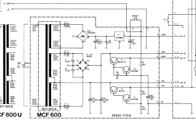

Hier mal das Netzteil vom MCF600 im Schaltplan:
Wenn ich das richtig sehe gibt es nur einen einzigen Regler (78M20) und die übrigen Spannungen werden im durch Spannungteilung mit Widerständen davon abgeleitet und mit je zwei Transistoren konstant gehalten.
Ich hoffe ich komme am Wochenende mal dazu das MCF zu zerlegen und die einzelnen Spannungsebenen zu messen...dann berichte ich wieder.

Der 20V Regler macht doch aber die +E Spg.
Die +A, B, C und D Spgn. kommen aber aus anderen Wicklungen mit anderem Gleichtrichter (1N Dioden)

Die Schaltung ist eigentlich trivial. Aus dem 7820 wird eine Referenz gebildet, gepuffert und dann mit Spannungsfolger, die mit einem Leistungstransistor verstärkt werden, die anderen Spannungen erzeugt.
Das bekommst du hin...

Also unterm Strich doch ein Spannungsteiler mit Impedanzwandlern...
Beiträge: 2624
Re: MCF 600 Problem mit Netzteil?
Impedanzwandler, Spannungsfolger, Emitterfolger, Kollektorschaltung, alles Begriffe für das Gleiche ;)
