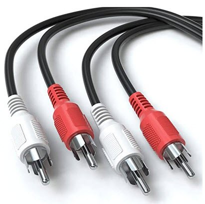

Das ist kein Y Kabel, das ist ein Video Kabel.
Das sind zwei Y Stücke

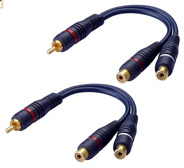

wie heisst die Fachbezeichnung, wenn ich das z. B. bei ebay suche. Einfach Y-Stück?

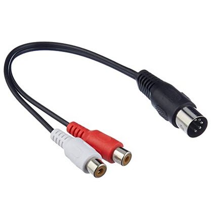

Dieses Kabel besteht aus 4 Teilen
Teil 1: https://www.amazon.de/0-2m-Cinch-Kupplu ... r=8-4&th=1
Teil 2: https://www.amazon.de/SIENOC-Stecker-Du ... 7988285836
Teil 3: https://www.amazon.de/JAMEGA-Cinch-Stec ... RydWU&th=1

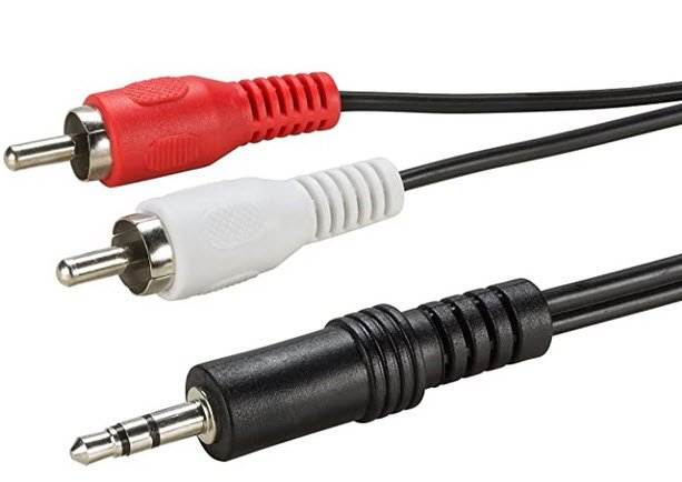

Teil 4: https://www.amazon.de/ecabo-10034-Stere ... 910&sr=8-3

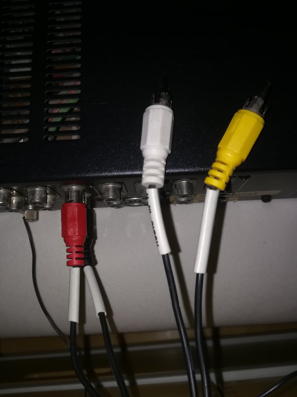

Was spricht dagegen, wenn ich Teil 4 mit den vorhandenen 2 freien Steckern und dem PC zwecks Tonbanddigitalisierung verbinde?
Re: TK 46 Sound verwaschen
Welche 2 freien Stecker meinst Du?battery hat geschrieben: Sa 18. Dez 2021, 16:23 Was spricht dagegen, wenn ich Teil 4 mit den vorhandenen 2 freien Steckern und dem PC zwecks Tonbanddigitalisierung verbinde?
ah.... Moment.
Du hast schwarz /rot in den Verstärker gesteckt und meinst jetzt die freien gelb/weißen Stecker?
Das geht doppelt nicht. Zum einen sind diese beiden Stecker mit den Aufnahmekontakten der TK46 verbunden (also gar nicht für eine Verzweigung verbunden), zum anderen kannst Du die gelb/weißen Stecker auch nicht für die Aufnahme mit der TK46 verwenden, weil das Eingangssignal bei entsprechendem Anschluß viel zu hoch wäre.
Hier schlägt die DIN Norm in voller Härte zu.
Für Deinen Fall hilft wirklich nur alle 4 Teile entsprechend zu verstöpseln.
Macht zusammen 17,24 Euro.

.....Stopp.....
es geht doch billiger.
Du nimmst dieses Kabel von der TK46 zum Computer
https://www.amazon.de/Verbindungskabel- ... 180&sr=8-3
.....und hörst Dir zur Kontrolle eben den "verwaschenen" Klang an.
