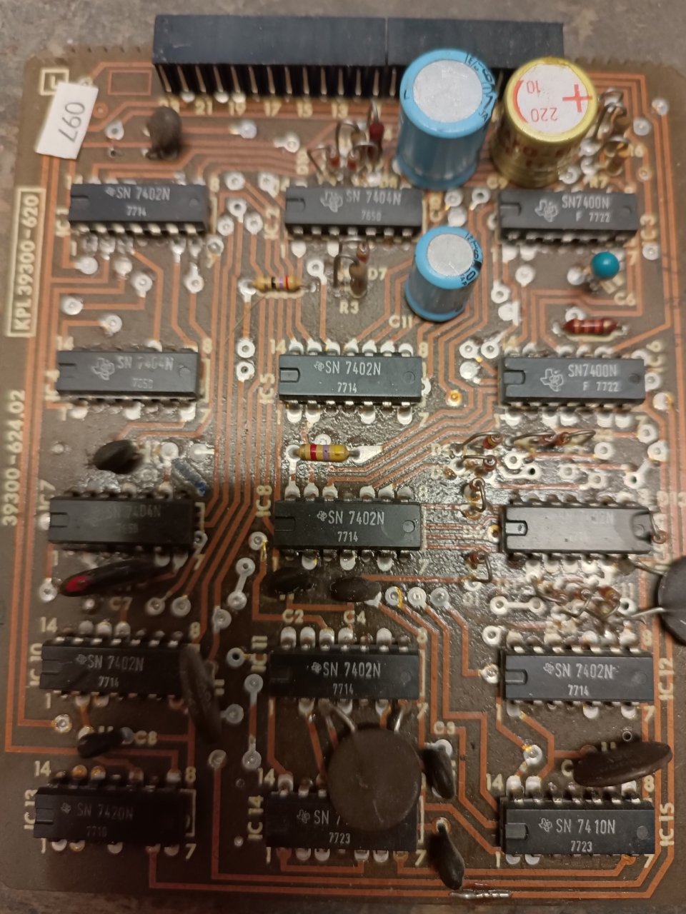

nun konnte ich doch noch jemanden im Internet finden, der ein ähnliches Problem hat.
Er musste auf der Logik-Platine die ICs 1,2 und 3 austauschen.
Laut Ersatzteilliste sind das:
IC1: SFC 402 E
IC2: SFC 404 E
IC3: SFC 400 E
Nie von solchen Bausteinen gehört...sieht im Schaltplan aber wie ganz normale TTL Logik aus.
Gibt es das irgendwo Tabellen welche SFC den 74er Bausteinen entsprechen? Hab auf die Schnelle nichts gefunden.

Sind ganz normale TTL's

Achso…na Gott sei Dank
Die kosten ja zum Glück fast nix…lustig wird nur wieder das auslöten…
OK dann setze ich mich die Tage mal dran und werde berichten.

Ja, sind die bekannten Blubber LötstellenMister K. hat geschrieben: Do 22. Sep 2022, 18:36

Es gibt bei den TTL einige Unterschiede. Man muss in SP schauen, ob es Auswirkungen haben kann. Es gibt L, LS ,... etliche Varianten.
Wenn man nur nach Gatter, FF oder Pins geht, kann es schiefgehen. Es gibt Open Collector, Gegentakt Ausgänge , andere Geschwindigkeiten (hier egal), Stromaufnahmen, die auch noch einen unterschiedlichen Fanout haben, was aber uninteressant sein wird, es sei denn sie sind als Treiber benutzt.
Aber: meist läuft es

Falls von Interesse: Die Schaltung des Gerätes, die Funktion der Steuerlogik und der Mechanik wurden ausführlich in den TI 3/1976 beschrieben.
Vielleicht hilft's ja!
