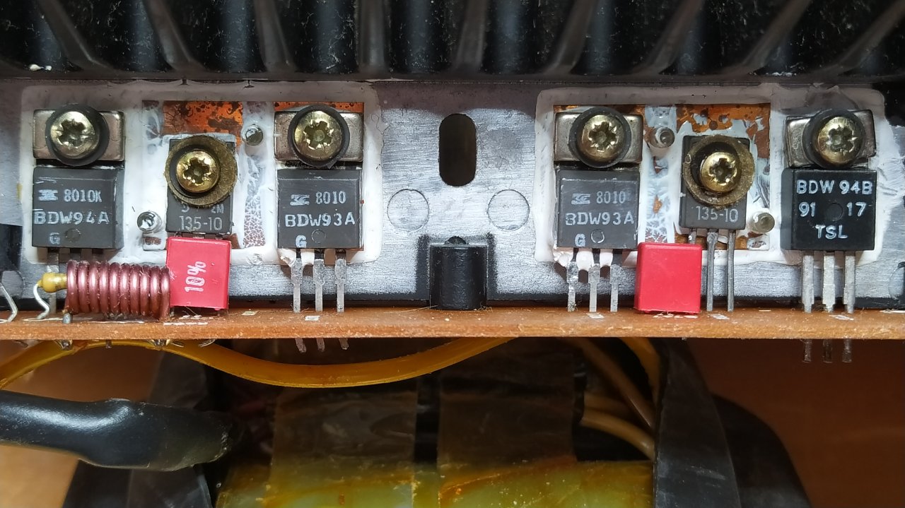

Hallo Wissende,
ich habe beim einbauen der Transistoren erneut eine Sache festgestellt, die mich verunsichert.
Ich überprüfe immer ob die Isolation funktioniert und da habe ich am Kollektor beider BDW93, beim Messen gegen Masse, ein ganz kurzes Signal, welches aber nach ca. einer halben Sekunde verschwindet.
Ich habe das mal separiert.

Hallo timundstruppi,
grundsätzlich ist deine Kritik berechtigt, aber Möglicherweise bin ich da ein wenig übervorsichtig.
Es geht mir dabei nur um die eigentliche Isolierung der einzelnen Transistoren zueinander und gegen Masse, nicht dass von vornherein ein kapitaler Kurzschluss eingebaut ist. Da ist erst mal eine Glimmerscheibe über alle 3 Transistoren, darauf ein Kupferblech und darauf, für den BD135, nochmal eine Glimmerscheibe. Wenn ich dann denn mittleren Pin der BDW93 gegen Masse prüfe, piept es ganz kurz, was es ja meines Erachtens nicht tun sollte.
Es geht nicht um irgendwelche Spannungswerte, sondern lediglich um die richtige Isolierung der Bauteile auf dem Kühlkörper-
Das untere Foto ist mein originaler und defekter Zustand, der ersetzte Transistor ist kaputt.
Rufula,
Du weisst aber schon, dass die Transistoren BDW93 und BDW94 auf Deinem Foto China-Schrott sind?
Ich lese "TSL" und anderen "no-name".
Im ausgeschalteten Zustand verbindet der Netzschalter-Hilfskontakt den Kollektor von BDW93 über R814 mit Masse. Misst Du mit dem Multimeter im untersten Messbereich zwischen mittlerem PIN vpn BDW93 (= Kollektor) und Kühlkörper-Masse, muss es dauerhaft piepen und 47 Ohm anzeigen.
Im eingeschalteten Zustand - aber Netzstecker gezogen - kann es anfangs kurz piepen, da ja Strom fliesst, weil die Netzteilelkos durch das Messen geladen werden.

@timundstruppi:
Nein, Du warst nicht gemeint. Wie an der ersten Zeile zu sehen, war der gesamte Post an MaxG gerichtet, der hier darauf hinwies, daß die MR Modelle Billiggeräte sind und ein V5000 nicht ohne Grund mehr kostet. Das mag alles richtig sein, hatte hier aber mit dem Thema nichts zu tun, daher der Hinweis, daß er den Thread ja nicht lesen muß, wenn er von den Geräten nichts hält.
Ich weiß wohl, daß eine Simulation immer Lücken und Mängel haben kann, und auch daß die Daten der Bauteile nicht immer verlässlich sein müssen, aber dennoch ist es interessant und kann Hinweise liefern. Das eigentliche Problem ist ja immer noch ungelöst.
Reinhard, die drei Transistoren mit dem verschmierten Logo sind die Erstbestückung, nach deren Hersteller ich gesucht hatte, SGS Ates. Die hat Grundig da eingebaut.
