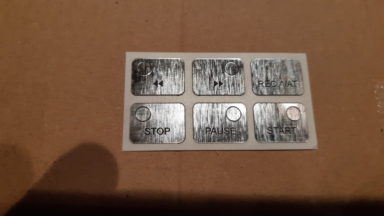

Habe sie gekauft und naja, etwas enttäuscht.
Nicht so wie abgebildet, eher zu glänzend. Vielleicht sieht es noch anders aus, wenn sie aufgeklebt sind und abgewischt sind. Mache ich jetzt nicht, da ich nichts verbiegen will.

Immerhin hat er den Preis nahezu wieder an das Eröffnungsangebot angepasst. (Angebot und Nachfrage halt)
In seiner Blütezeit verkaufte er die für 20,--
Na ja es gibt ja sonst nix. Alternativen also "Null"
Man müßte die Kontakte immer wieder reinigen. Dann reagieren die Tasten bei der leisesten Berührung.
Tatsächlich ist es so, daß bei den Tasten,wegen schlechtem Kontakt, über die Jahre mit großen Andruckkräften gearbeitet wird. Das hält die Beschriftung nicht aus.

OK, ist also den Profis schon bekannt ;)
Auf meinen Bildern sehen die schon extrem glänzend aus.

Jo, ist bekannt ...... :oops:
Ist halt Frickelarbeit. Tastenblock raus, zerlegen, Kontaktscheiben reinigen und alles wieder zusammen.
Wenn man Pech hat sind dann noch die Flachbandkabel vom Weichmacher weggegammelt...... :roll:
Danach reicht ein leichtes berühren mit den Fingernagelkuppen um die Funktion auszulösen. Die Schrift wird dabei gar nicht mehr berührt.
Wenn man die Tasten normal mit den Fingerkuppen bedient, wirkt das ein wenig "verrenkt"
