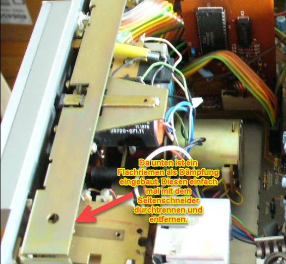

War es aber nicht. Am Kopfschlittenmagnet ist vorne ein Flachriemen als Dämpfung verbaut.
Durch Alterung fängt dieser an zu "pappen". Die Übersetzung der Rückholfeder ist aber so ungünstig, daß diese "Anhaftkraft" des zähen Gummis nicht mehr gelöst werden kann. -----> Die Spule bleibt mechanisch angezogen und fällt verzögert ab.
Einfach mal versuchen, vielleicht hilft es auch bei Deinem Problem?

Interessant.
Flachriemen? Einfach Stück als Gummi als Anschlag dazwischen, damit zwei Metalle nicht laut aufeinanderschlagen?
Beiträge: 1829
Re: CF 5500 Kopfschlitten sinkt verspätet ab
Jepp

Sodala, Riemen entfernt und jetzt läuft eine Weihnachtscassette zum Testen ;) .

Nach weiteren Tests am heutigen Tag immer noch keine Probleme. :D Vielen dank dafür mampfi
