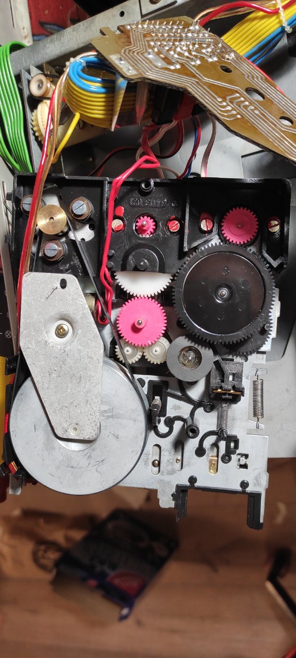

Anbei noch ein Bild des Laufwerks:

Genau diese sind nicht besonders gut. Sind oft eierig und nicht ganz passgenau.

Das Rattern kam von den defekten Rädern. Es wäre sehr zu empfehlen gewesen, unmittelbar nach Riemen und Zahnradtausch das Gerät zu testen.
Ich fürchte Du hast Dir selbst Fehler eingebaut. Das sind ja bekanntermaßen die schwierigsten.
